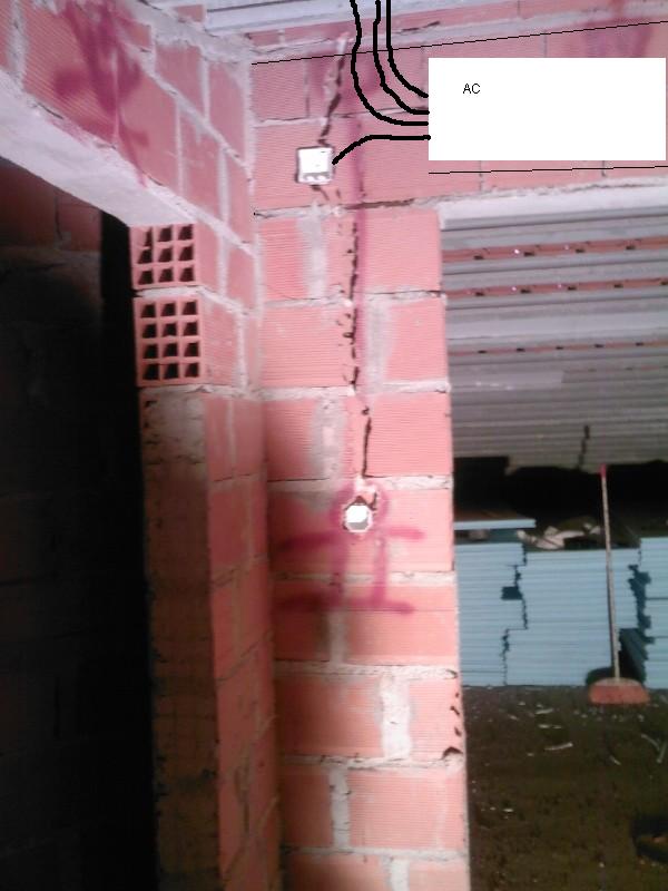

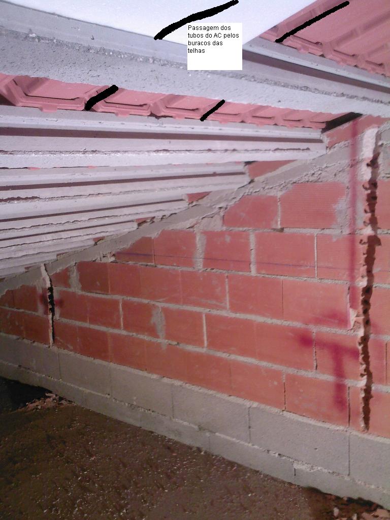

os tubos de ac :
a unidade interior vai ficar na ombreira da porta da foto em anexo, a unidade mede 32 cm de altura, vai ser mesmo à justa, pois só tenho disponível +- 40 cm de altura. o tubo de esgoto ainda nãos ei bem o que fazer com ele, ao lado desta parede tenho a da casa de banho, pelo que estava a pensar direccionar o tubo para lá, de forma a ligar ao esgoto.(será exequível ? e prático?)
Localização da unidade interior

as telhas são da j coelho silva ? (qualquer coisa assim) a imagem em anexo acho que dá para ter uma ideia.
Telhas

quanto á passagem dos tubos não parece mal e pode ligar o tubo de esgoto ao wc, mas nunca esqueça que deve ser sempre a descer. a colocação por cima da porta não me agrada muito. a unidade interior deveria ficar afastada 10 cm do tecto. os tubos devem entrar todos no canto inferior.
nas fotos não percebo bem o sótão, um esboço de planta +- à escala poderia dar dados , e permitir ajudar mais.
por exemplo porque não colocar o ac numa das paredes , frontal (embora mais baixa), ou na lateral direita, que estão na ultima foto ( ar condicionadoii.jpg ).

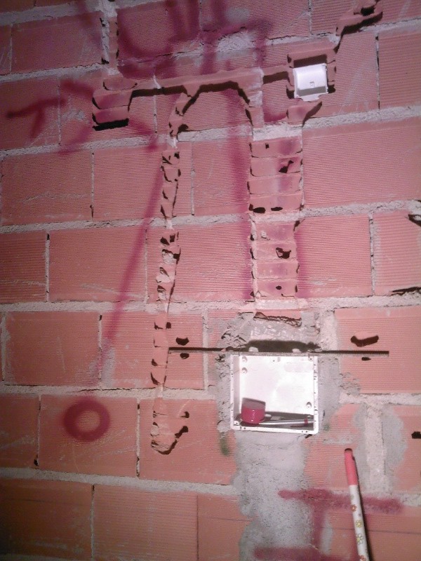

finalmente acabei os buracos todos (já estava farto de tanto roço!
Via rápida para o quadro

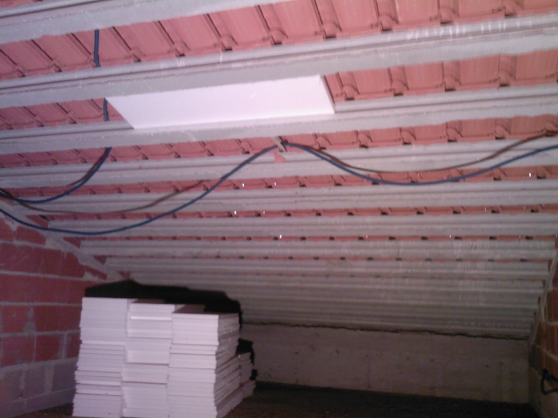

já comecei a passar o tubo para a instalação eléctrica, ainda não cheguei a 50% do sotão e já gastei 50 metros.
Tubo pelo telhado
Tubo pelo telhado
Exemplo da forma como vai ficar o produto final (falta o lambrim)

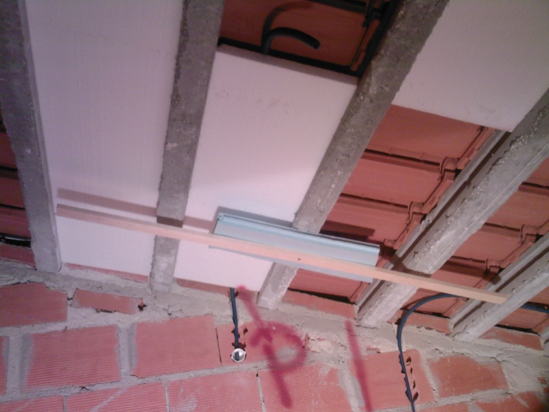

aproveito para deixar uma foto dos úlltimos trabalhos de isolamento do esferovite com espuma de poliuretano (ainda estou a afinar esta técnica).

instalação eléctrica:
um abraço para o meu amigo nuno, que foi o cérebro de toda a operação "electricidade".
