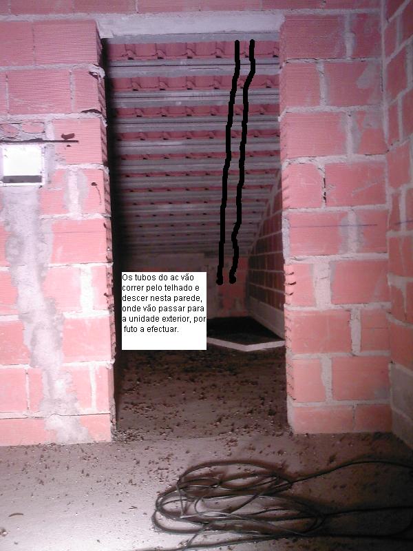

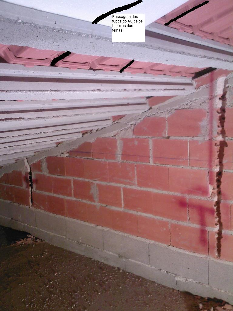

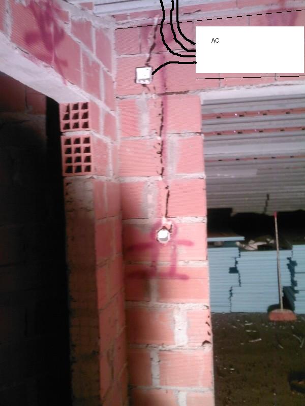

os tubos de ac :
a unidade interior vai ficar na ombreira da porta da foto em anexo, a unidade mede 32 cm de altura, vai ser mesmo à justa, pois só tenho disponível +- 40 cm de altura. o tubo de esgoto ainda nãos ei bem o que fazer com ele, ao lado desta parede tenho a da casa de banho, pelo que estava a pensar direccionar o tubo para lá, de forma a ligar ao esgoto.(será exequível ? e prático?)
Localização da unidade interior
Ar Condicionado.jpg (48.67 KiB) Visto 8365 vezes

quanto á passagem dos tubos não parece mal e pode ligar o tubo de esgoto ao wc, mas nunca esqueça que deve ser sempre a descer. a colocação por cima da porta não me agrada muito. a unidade interior deveria ficar afastada 10 cm do tecto. os tubos devem entrar todos no canto inferior.

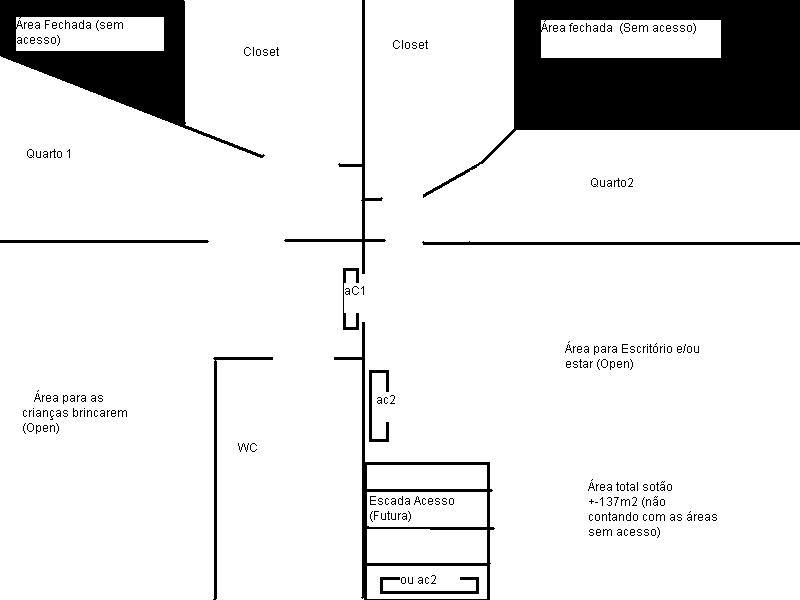

nas fotos não percebo bem o sótão, um esboço de planta +- à escala poderia dar dados , e permitir ajudar mais.
por exemplo porque não colocar o ac numa das paredes , frontal (embora mais baixa), ou na lateral direita, que estão na ultima foto ( ar condicionadoii.jpg ).

para o ar condicionado, realmente é o único espaço disponível e mais eficaz que disponho, nos outros lados ou não tenho largura de parede, ou não tenho altura.
quanto aos 10cm vair ser muito difícil cumprir.
a planta à escala não tenho, mas deixo aqui este esboço (tenho cá um jeitinho para o desenho )
Planta sotão (ou algo do género)

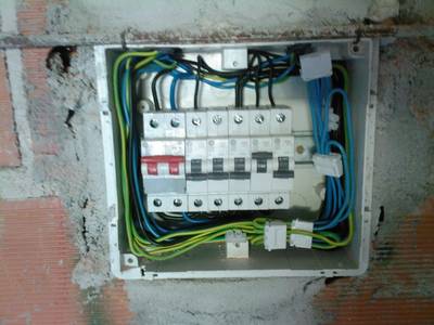

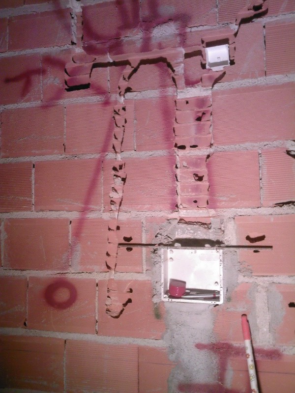

finalmente acabei os buracos todos (já estava farto de tanto roço!
Via rápida para o quadro

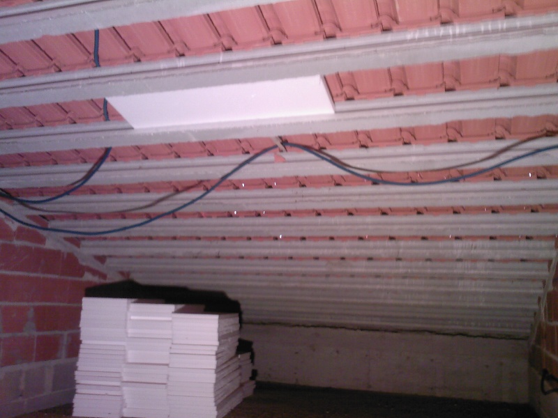

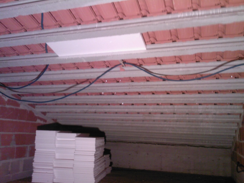

já comecei a passar o tubo para a instalação eléctrica, ainda não cheguei a 50% do sotão e já gastei 50 metros.
Tubo pelo telhado
Tubo pelo telhado
Exemplo da forma como vai ficar o produto final (falta o lambrim)

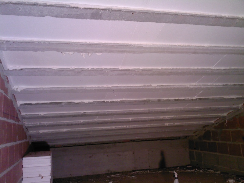

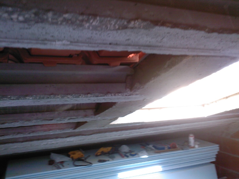

trago, finalmente, novidades do nosso sotão! janelas de sotão colocadas e roofmate totalmente instalado, faltando apenas terminar o isolamento final de algumas vigas com espuma de poliuretano...
este é o aspecto das placas que recebi - 195 placas! e as contas não falharam muito... sobraram apenas 17 placas! a área do nosso telhado ronda, portanto, os 130m2 (a conta dos 30% a mais relativamente à área do sotão resultou!)
e a nossa cadelinha lá ao fundo triste por estar presa mas feliz por ver gente nova a entrar e a sair!
o desperdício foi muito, porque nada, mas mesmo nada estava com esquadria correcta! nenhuma placa foi aplicada inteira, sem ser cortada! tivemos de pedir ajuda a um pedreiro para a aplicação do roofmate que custou 190€ para 29 horas de trabalho (2 dias inteiros de 10h de trabalho e 3 tardes de 3h). consideramos que valeu a pena, porque não teríamos tempo, nem faríamos tão bom trabalho em tão pouco tempo. além disso este valor incluiu também o alinhamento de algumas vigas de ferro, a colocação de girândola de inox para os gases do esquentador, isolamento de algumas telhas, etc...

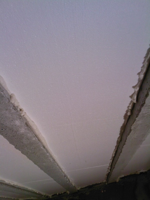

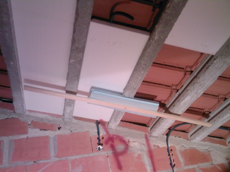

o antes...
Imagem Imagem
e o depois...
Imagem Imagem
primeiro, aconselharam a colocar fio de barbante ou verga para fixar as placas, mas o pedreiro optou por colocar quadradinhos de roofmate, obtidas a partir do desperdício, e fica bastante fixo. não há problemas ao nível de descolarem placas, assim esperamos!!
em relação ao material, usámos até agora 12 embalagens de espuma de poliuretanto de 750ml (64,27€) e 2 embalagens de cola para poliestireno expandido de 5l (66,52€), ambos da quilosa, totalizando 130€ em espuma e cola. e mais material de construção civil "pequeno" como silicone, electrodes para máquina de soldar, etc. mais as placas de 572,27€, estamos nos 900€. o orçamento máximo era de 1000€, por isso não está nada mau!!
apesar de ainda faltar preencher as restantes juntas com espuma de poliuretano, já sentimos diferenças no conforto de estar em casa! menos calor perdido e menos frio a entrar pelas telhas! vale mesmo a pena o investimento...
quanto às janelas, o cunhado que trabalha em caixilharia instalou as janelas numa tarde (4h30m) e foi gratuito! foi necessária uma estrutura em ferro para suportar o peso da janela e do rufo. e a velux não desilude! acabamentos por excelência, vidro duplo, instruções simples e específicas e bem bonitas! passei a ter luz gratuita na cozinha e na dispensa, situadas no andar inferior. e a vista que oferecem... relaxante!
Imagem Imagem
opiniões? críticas? agradecemos muito, pelo menos antes de passarmos à fase do lambrim e soalho... depois já não há nada a fazer... agora é a vez da electricidade, alarmes, tv cabo e afins.

optámos por colar o roofmate entre as vigas mais pequenas, para não perder pé direito e porque ainda tinhamos de colocar o lambrim - assim só o lambrim é que irá retirar algum pé direito. além disso, não quisemos arriscar furar as vigas, pois faz alguma confusão furar o suporte de toda aquela estrutura.
ainda não sabemos bem como é que o lambrim vai ser colocado.. talvez serão colocadas ripas de madeira (ou pvc.. não sei ainda) nas vigas maiores e mais externas, nas quais o lambrim é posteriormente preso... estamos ainda na fase de pesquisa e de orçamentos. não arriscamos a fazer sozinhos, porque tem inclinação e muitos ângulos de esquina.

aproveito para deixar uma foto dos úlltimos trabalhos de isolamento do esferovite com espuma de poliuretano (ainda estou a afinar esta técnica).
Vista pormenorizada
Vista pormenorizada
Vista geral
Vista geral

janelas de sotão
Antes
Antes
Depois
Depois

instalação eléctrica:
um abraço para o meu amigo nuno, que foi o cérebro de toda a operação "electricidade".
Antes
Antes
Durante
Durante
Depois
Depois
