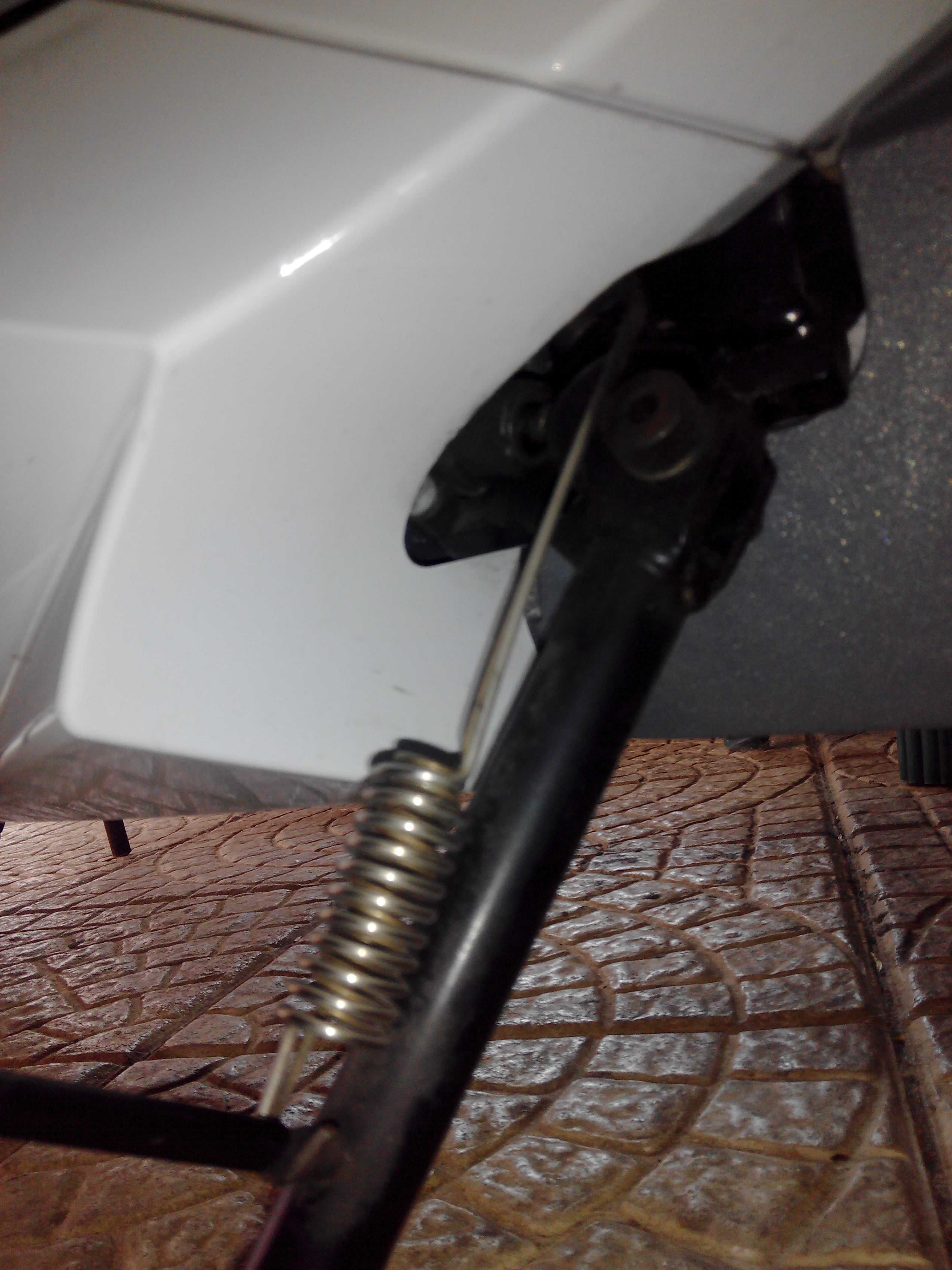

A minha Vx pregou-me uma partida. Soltou-se a mola do descanso. Alguém pode tirar uma foto para eu ver como se coloca.
Microproduçao Autoconsumo
Re: Vectrix Vx1 - Santa Maria da Feira
eu bem digo.. elas não gostam nada de estar paradas!! Fazem logo birrinhas :shock: :lol: :lol:
espero que sirva ;)

Brunus
Mensagens: 287
Mensagem por Brunus »
jasmim Escreveu:A minha Vx pregou-me uma partida. Soltou-se a mola do descanso. Alguém pode tirar uma foto para eu ver como se coloca.
já me aconteceu isso! por acaso estava perto da HM Motos em Algés, e consegui ir até lá com o pé a segurar no descanso.
jasmim
Mensagens: 1068
Localização: Stª Mª da Feira
Mensagem por jasmim »
Já resolvi! Obrigado. :)
