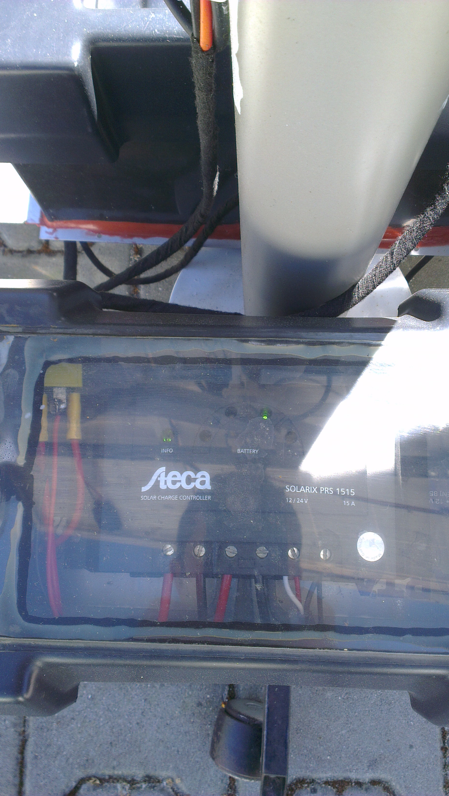

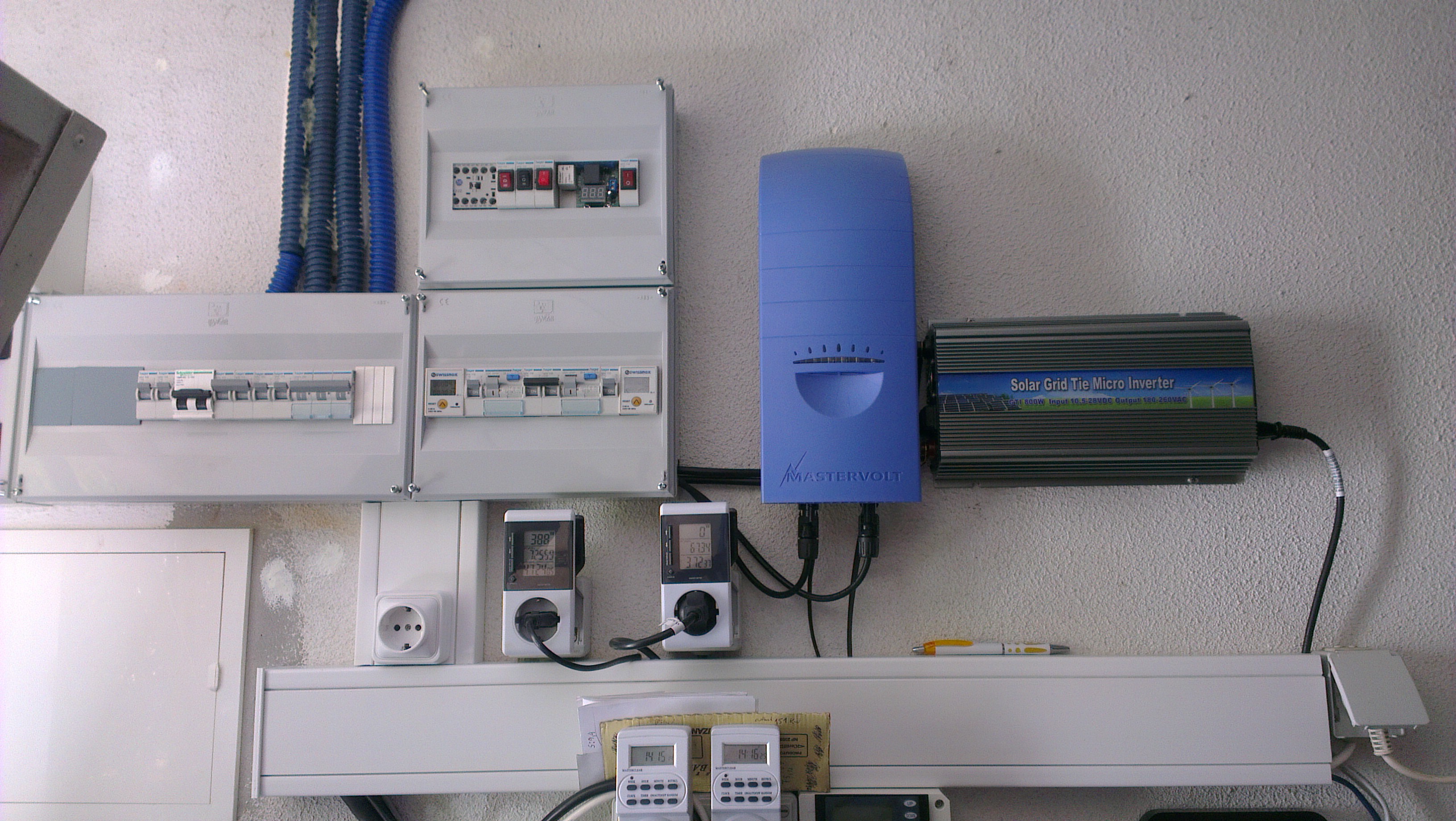

accoelho Escreveu:Aqui deixo umas fotos do meu pequeno brinquedo a funcionar no seu melhor.
sistema constituido por:
a estrutura foi inventada e construida por mim
um solar tracker conhecido por alguns membros ca do forum
3 paineis de 80w
regulador steca solarix prs2020
177Ah de baterias
inversor victron 12v350W
contador de kw em ac
protecções em ac
comutador pra rede quando regulador de carga faz o corte de bateria baixa
sensor de luz em ac
tudo isto esta a alimentar a luz exterior que funciona com 5x15w 230v ac, lampadas led.

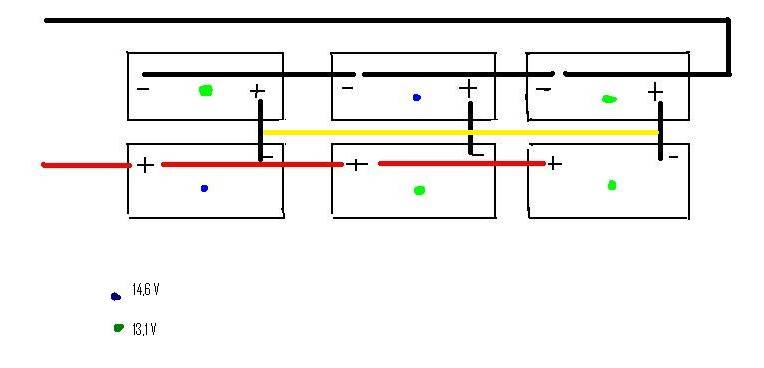

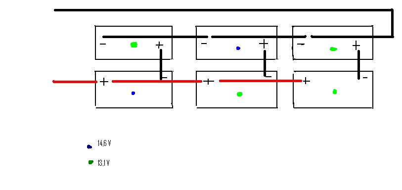

Venho pedir uma apreciação do que se passa com as minhas baterias:
esquema de ligações baterias
são baterias de 12v 100ah
como podem ver na imagem umas tem mais tensão do que outras.
para não se darem ao trabalho de ir ver os topicos anteriores, descrevo que:
tenho um outback fm80 e um axpert ks 3kva a fazer o carregamento das mesmas, ja fiz as afinações possiveis para que as tensões de carga nos varios passos sejam iguais.
como vão dizer de certeza; "as baterias assim vão morrer depresa"
o que pode estar a acontecer para que aconteça esta diferença de tensão ??????
Re: o meu sistema solar misto.
Já carregou todas as baterias em paralelo para ficarem todas iguais ?
As baterias tem todas a mesma idade ?

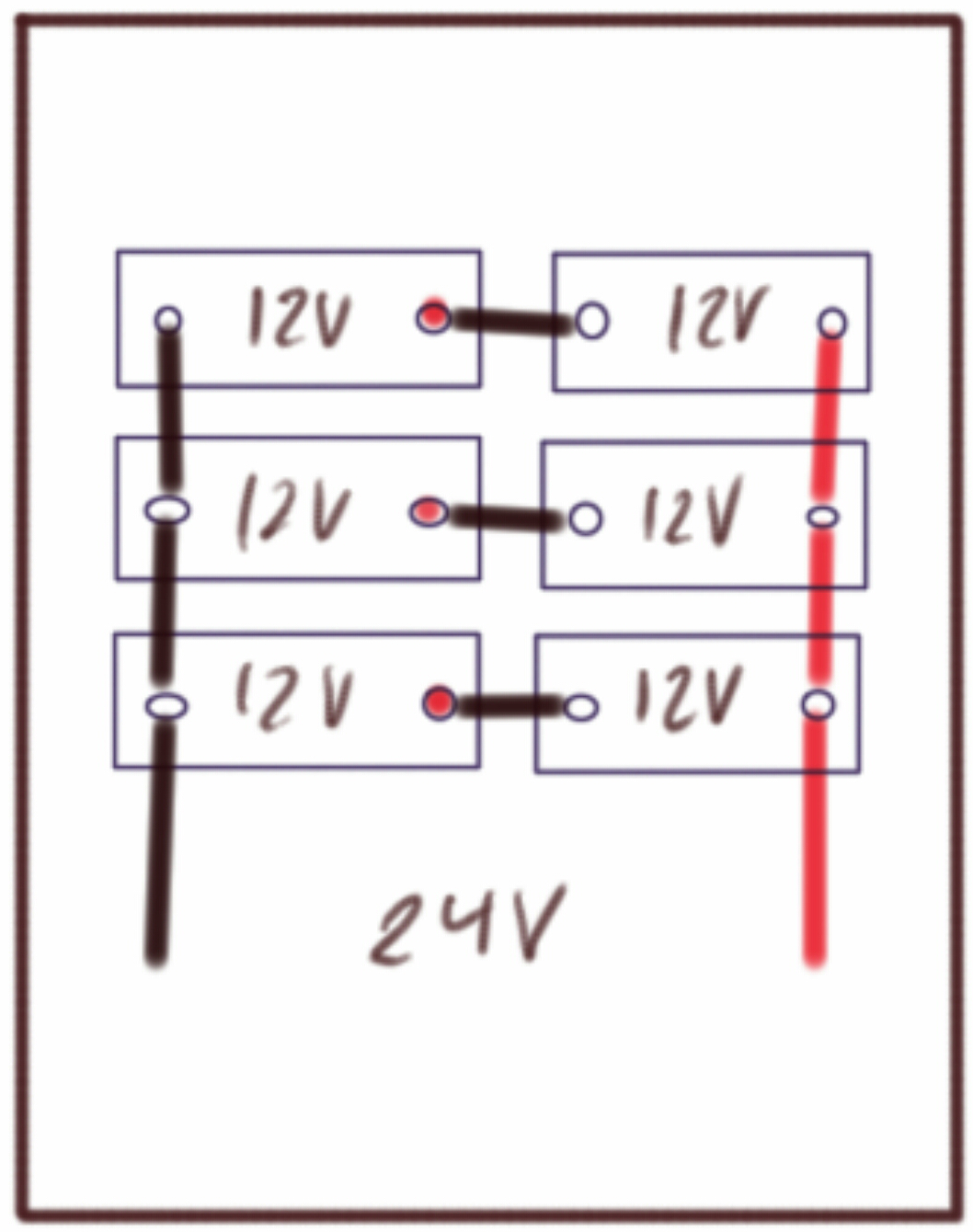

Utiliza esta configuração, é a que tenho nas minhas que me foi dada pelo jmal quanto tive que adicionar mais duas baterias ao sistema:
http://www.novaenergia.net/forum/viewto ... &start=120

embora não perceba nada do que está desenhado, as azuis estão nas couves!
Muito rapidamente... podes fazer assim!

JMLorenzo Escreveu:Utiliza esta configuração, é a que tenho nas minhas que me foi dada pelo jmal quanto tive que adicionar mais duas baterias ao sistema:
Isso só se pode fazer em baterias de igual capacidade e idade.
Eu fiz essas ligações em baterias usadas e metade do pack foi a vida....

A unica coisa a fazer será mesmo juntar as baterias "azuis" na mesma série. Dessa forma interferem menos nas séries que estão ok. E depois é até darem o berro de vez (se já não deram..)

Em breve mais umas alterações
Novo barramento DC.
Novo regulador solar.
Os paineis do seguidor irão ser ligados em série e ligados ao novo victron, que irá carregar um único banco de baterias.
Irá ser benéfico no final dos dias, pois os outros painéis fixos estão orientados a sudeste.
Está orientação repõe a carga no período da manha, mas no final do dia.....
Assim com os do seguidor mantém o nível das baterias.
Entretanto irei testar este regulador com os paineis que tenho ligados no axpert.
De certo que os especialistas na matéria irão dizer que são muitos reguladores ligados num único "banco" de baterias e que não é bom.
Todos estarão a carregar com as mesmas voltagens e princípios.
Quando tiver mais uns €€€ virão umas baterias adequadas.
Por enquanto vou puxar por estas além do limite.

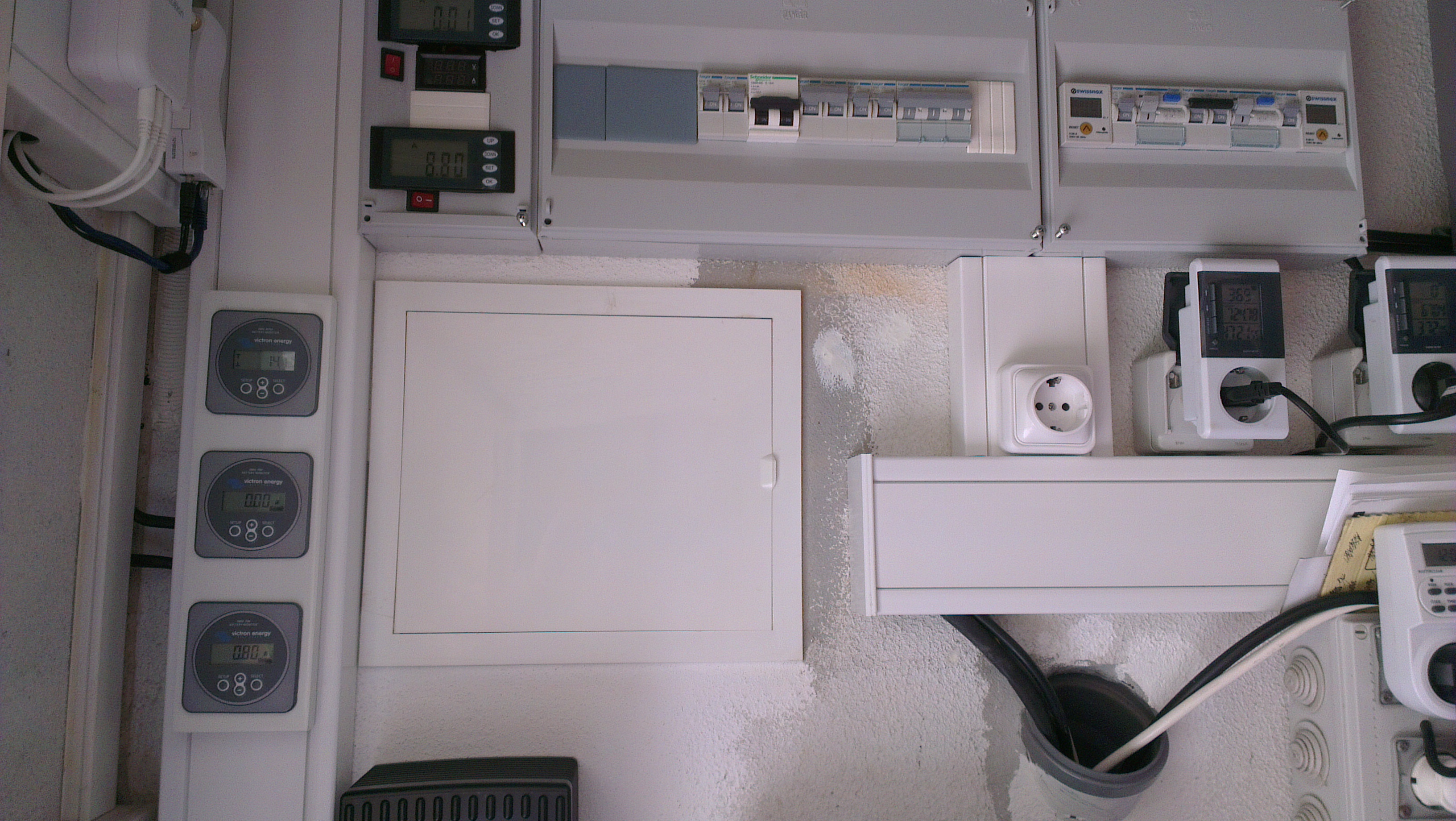

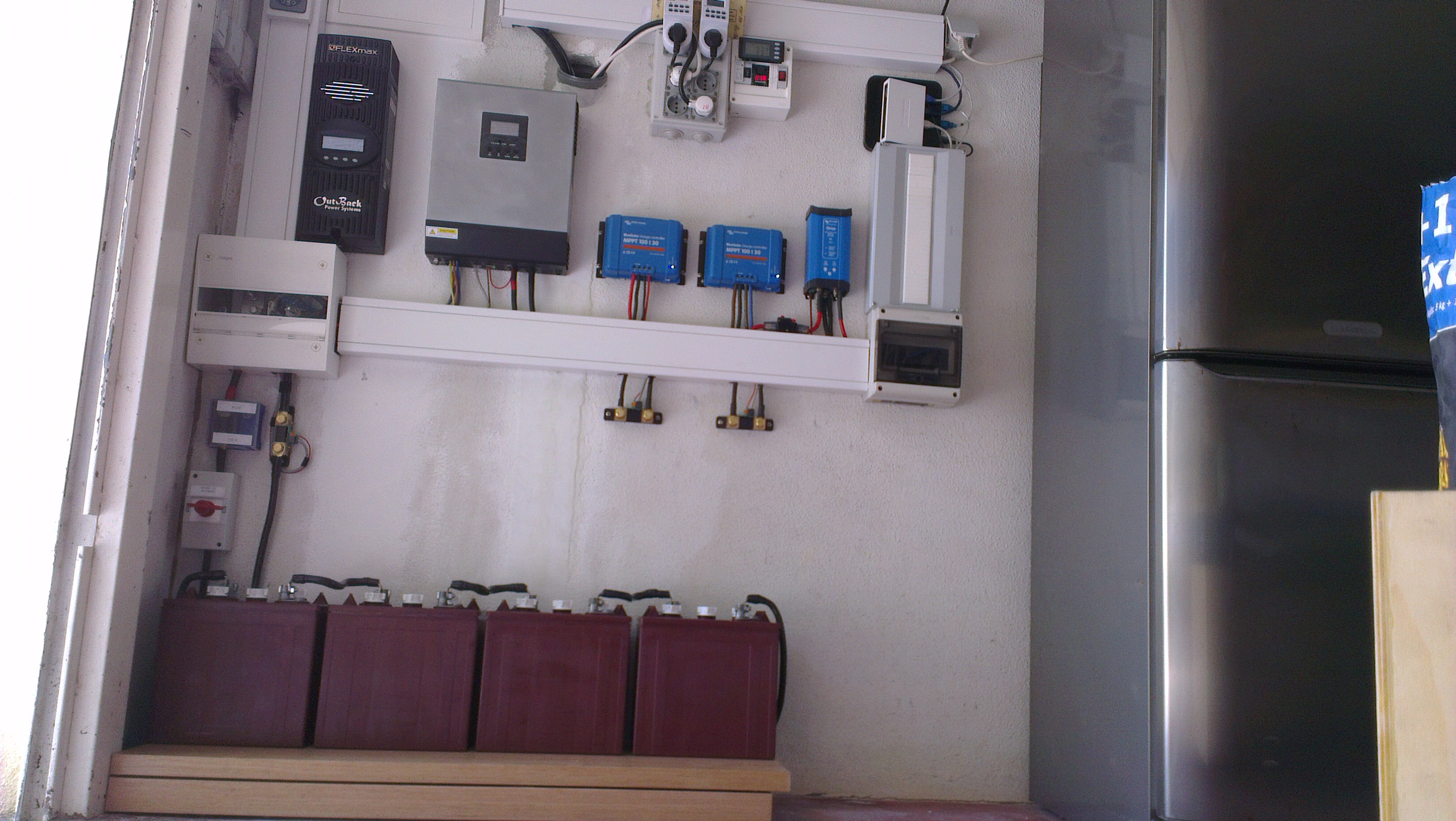

Finalmente......
Por agora fica assim.
Deixo umas fotos.......
