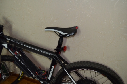

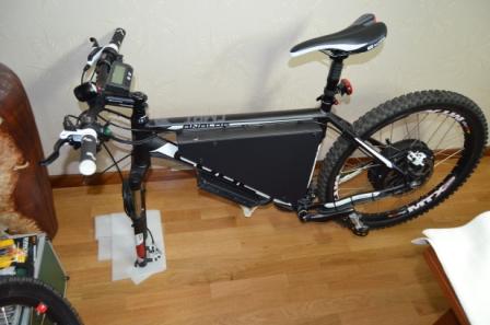

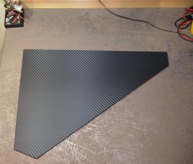

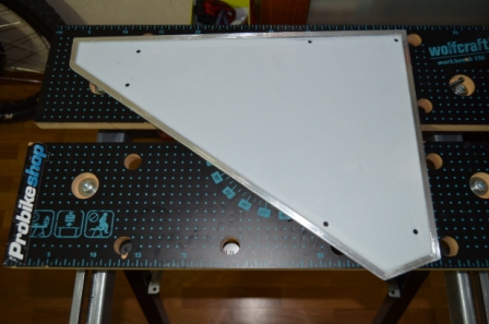

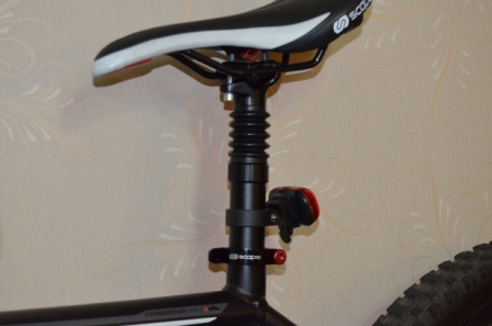

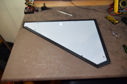

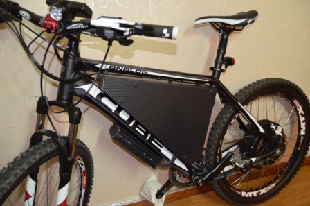

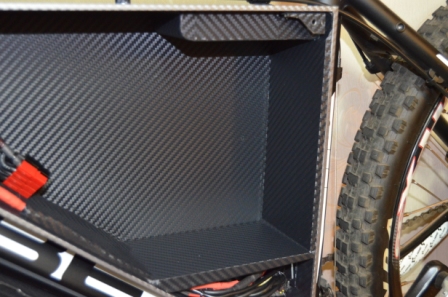

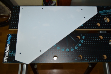

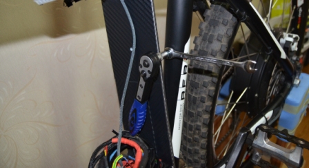

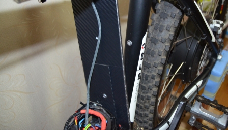

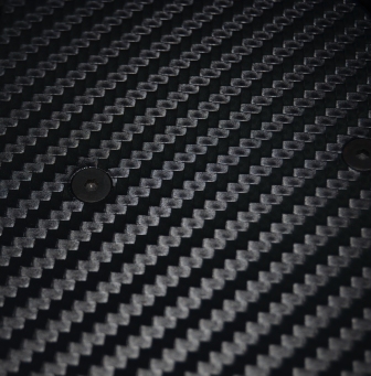

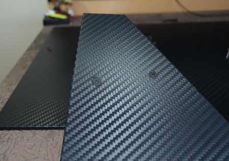

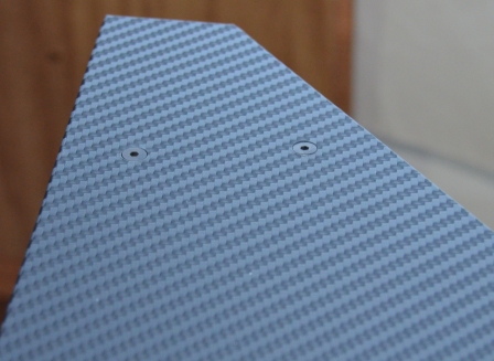

Por agora, a máquina está reparada. Fabriquei uma nova placa lateral, forrei com "carbono" e já instalei na bike. Aproveitei para colocar mais 1 pontos de fixação da caixa com a bike. Ficou agora com 6 "rebites roscados". 4 já vinham com a bike, 2 coloquei eu. Instalei também o espigão de selim com suspensão...e por agora é só...
Agora vou aproveitar o resto do verão para mais uns passeios. Só depois de terminar o "projecto garagem", é que vou fazer algum upgrade na máquina, já na nova oficina. :mrgreen:
Fiquem bem,
Luís Costa.
instalação do rebite, sem o alicate próprio
rebite roscado
rebite roscado

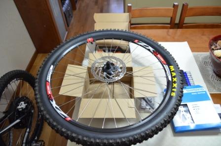

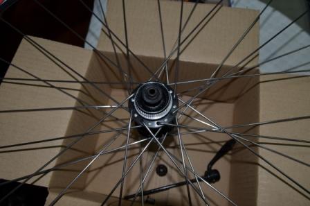

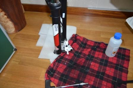

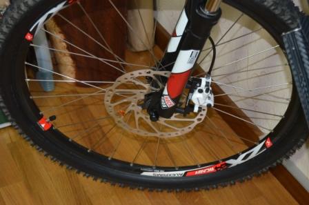

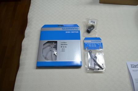

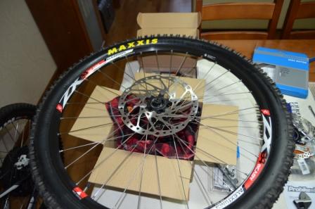

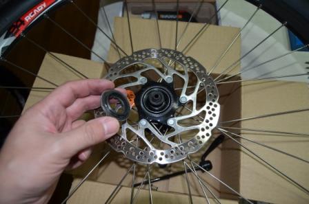

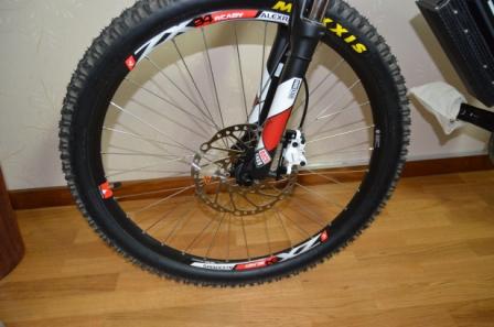

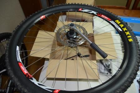

Afinal...fiz um pequeno "upgrade", na "oficina" antiga... Coisa rápida. Coloquei um disco de 203mm a frente.
Faltava o adaptador e a chave "centerlock" para retirar o disco, como chegaram hoje...lá terá que ser.
Luís.

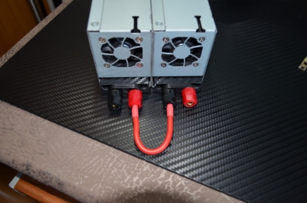

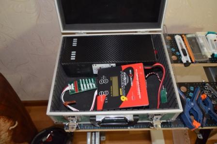

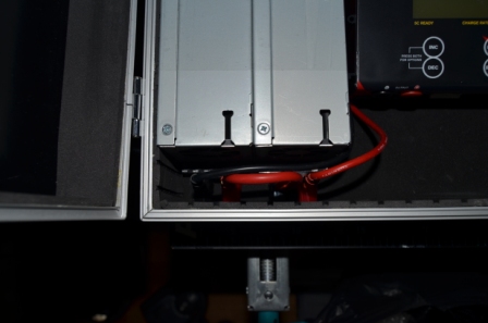

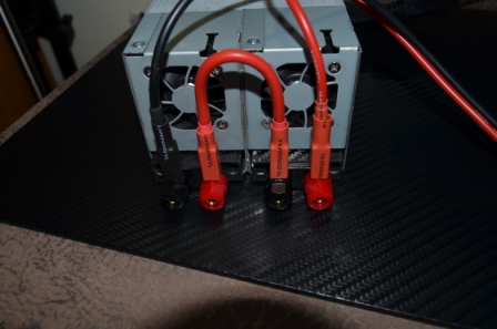

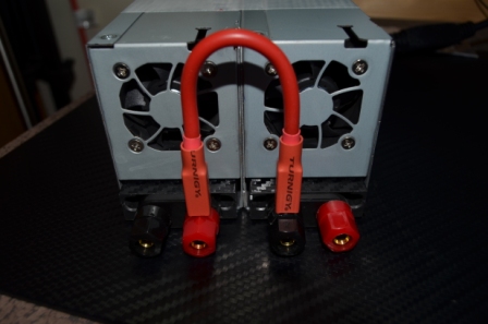

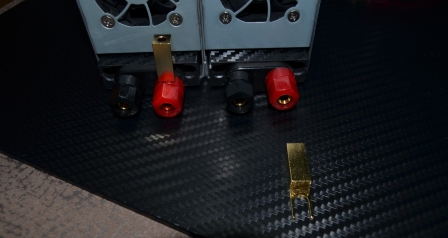

Olá people,
Outro projecto, que está a andar, a velocidade estonteante de um caracol é...??? A mala para carregamento...Neste momento, para carregar, tenho que abrir a lateral da bateria e carregar cada um, dos quatro sub-packs de cada vez. A ideia é ter tudo pronto e ligado dentro da mala, e carregar os packs todos de uma vez em paralelo e só com uma ligação.
Luís.
