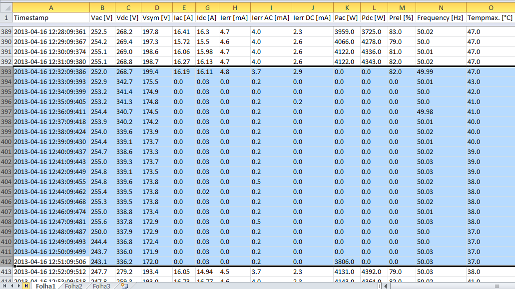

Depois de 3 cabeçadas na parede, cheguei à conclusão que o ficheiro de log que vi depois de almoço era o de 16 de Abril mas de 2012 e não 2013 (o tinto do almoço deve ter contribuído para tal).
De facto a representação gráfica está correta, mas não vejo razão aparente para o inversor deixar de produzir. A linha pública não estava acima da tensão regulamentar, a temperatura do inversor estava normal, o inversor estava sincronizado, o corte DC não esteve activo, o corte Ac não esteve activo.
Terá a ver alguma coisa com os valores de corrente ou VSym??

Não me parece nada que tenha a ver com isso.
Dependendo das configurações e da parametrização do "abelhas", parece-me que a máquina poderá ter razão.
Falta aí no log a média da tensão AC dos últimos 10 minutos [Vac(10m)], mas dá para fazermos as contas.
Poderá ser esse o motivo do inversor ter desligado.
Nesse inversor, se a Vac(10m) ultrapassar o valor configurado, o inversor não injecta para a rede.

Depois de aferida a configuração do inversor poder-se-á confirmar ou desmentir esta hipótese...

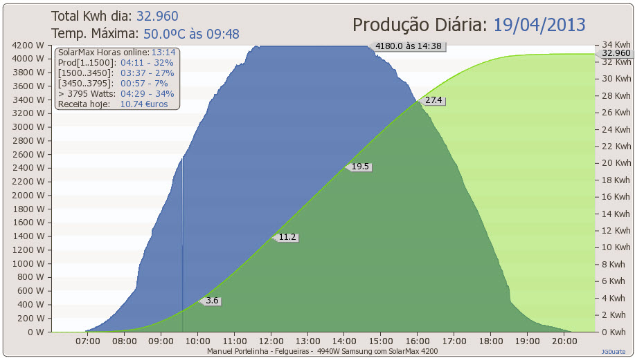

Fica aqui o registo de um novo recorde diário. Venham mais dias assim ...

Se aquele Vac é a tensão da rede, o Celestino deve ter razão, ela esteve acima dos 252v durante algum tempo... Deve ter sido isso...

Volt Escreveu:Se aquele Vac é a tensão da rede, o Celestino deve ter razão, ela esteve acima dos 252v durante algum tempo... Deve ter sido isso...
253v
A média dos últimos 10 minutos esteve acima dos 253v (penso que é este o valor parametrizado por defeito no "abelhas")

No ficheiro de log não existe uma coluna com o status (ou erro) ?

Só para registar o novo recorde de produção, foi no sábado dia 11/05/2013

Hum... 33kw/h parece me um bom número para a época do ano...
Parabéns.

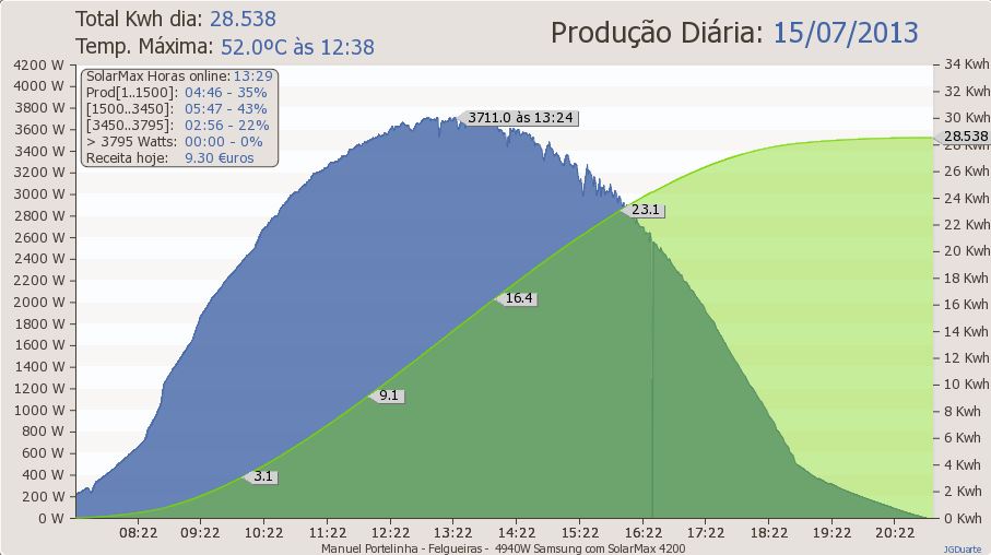

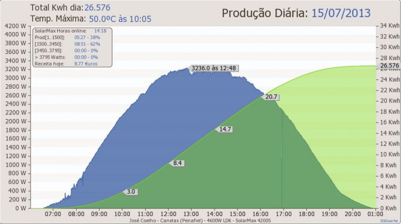

Curioso, hoje o meu inversor voltou a desligar momentaneamente. O que aconteceu também com um colega que é de penafiel, alguma opinião acerca disto?
Penafiel
Penafiel
Minha
Minha
Sw Predator 75 Ah
http://mp.portelinha.info
Mensagens: 914
Re: Micro-Produção Ogadiv - Felgueiras
Mensagem por Celestino »
ogadiv Escreveu:Curioso, hoje o meu inversor voltou a desligar momentaneamente. O que aconteceu também com um colega que é de penafiel, alguma opinião acerca disto?
O gráfico é uma maravilha para se detectarem estas coisas instantaneamente assim à vista desarmada.
Mas depois, nestas coisas que a vista detecta, a consulta ao log é fundamental para ser possível tirar conclusões/opiniões mais acertadas.
Nem mais. Tens de ir ver o log. A mim isso acontece-me frequentemente, mas eu tenho uma MP com mais de 5 mil Wh...

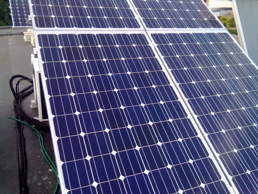

No fim de semana foi dia de dar uma lavadelas aos paineis, já não o fazia à muito (preguiça, que vergonha, porque o acesso é fácil) O estado era de muita poeira. O facto de morar junto a uma estrada nacional e o ano terrorífico de incêndios, ajudou muito ...
Ficam algumas fotos, não sei se conseguem ver o antes e o depois :lol:
