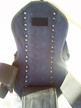

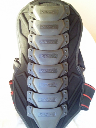

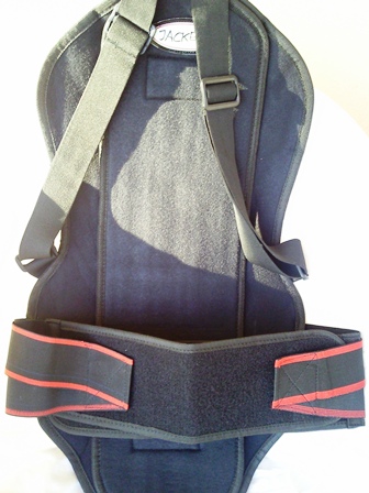

Por falar em trepidações, aqui vai mais um upgrade, desta vez à indumentária.
Já o experimentei, fiz 60km e realmente faz a diferença. Nunca devia ter começado a andar de mota sem este acessório. Posso dizer que fiquei com a ilusão de estar a conduzir um vetrix... Foi baratinho (29€).
Re: Predador Murteirense
interessante... :) e ainda bem que resulta!! :) e vá... é bem mais barato que uma vx :lol:
Mas isso é uma protecção de coluna. Protege-te as costas em caso de queda.
É uma boa solução para aumentar a segurança mas não vejo a vantagem em relação à trepidação da mota!? :|
augsantos
Mensagens: 449
Localização: Cadaval
Mensagem por augsantos »
e_bike Escreveu:Mas isso é uma protecção de coluna. Protege-te as costas em caso de queda.
Se não vês a vantagem, tens que experimentar, certamente vais mudar de ideias. Sente-se muito menos fadiga no final de uma viagem.

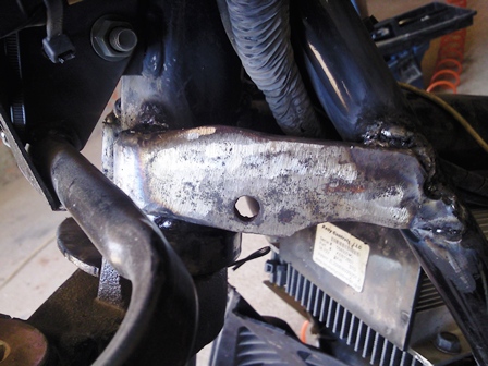

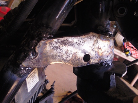

...continuando as manutenções...
Desta vez acrescentei uns gramas de ferro com o objetivo de estabilizar a direção.
Aqui vão as fotos em bruto:
Além disto, coloquei umas anilhas de borracha (cortadas do pneu velho) por baixo da peça que fixa o guiador (não me lembrei de tirar fotos).
As minhas espetativas em relação a estas alterações eram altas, mas mesmo assim, penso que se nota alguma diferença na direção e sobretudo sinto que me passa menos vibração para os braços. O deslizar da mota na estrada parece-me mais suave.
Quem quiser experimentar, gostaria de obter outros pareceres, pricipalmente de proprietários deste modelo.
Muito boa iniciativa! Pelo menos tenta-se melhorar. Essa actitude é que o que conta para andarmos para a frente!
Em relação a um encontro para esses lados, não sei de nada ainda, mas se fosse para o Luso ou Buçaco, acho que tinhamos gente! :)

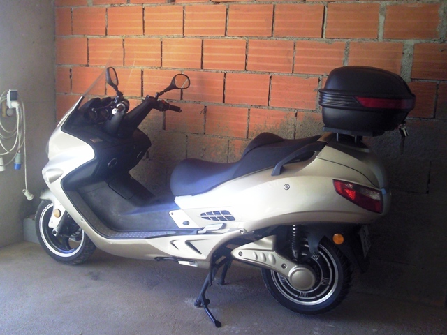

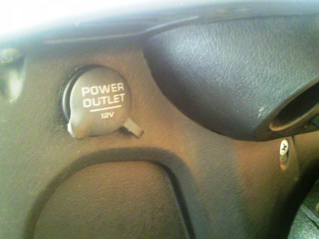

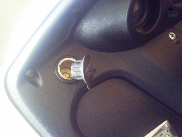

E cá vão mais uns upgrades para a predator:
Uma tomada de isqueiro...
augsantos
Mensagens: 449

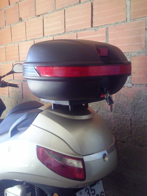

... e uma Topcase:
Tudo de primeirissima qualidade, a tomada veio da sucata e a Topcase, onde cabem dois capacetes (um modular e outro integral) vinda da china (comprada cá) para se entender bem com a mota.
A topcase dá um jeitaço e a tomada é para o GPS ;)
Eh lá topcase num Predator C !!? :shock:
Isso interessa-me muito! Mostra lá mais pormenores de como a fixaste à tampa da bagageira! Ficou estável ou treme muito?
A tomada 12V també já estava na minha lista de upgrades, ficou muito porreira! :)
Só te falta o carregador mais potente para te lançares a fazer viagens com ela!
