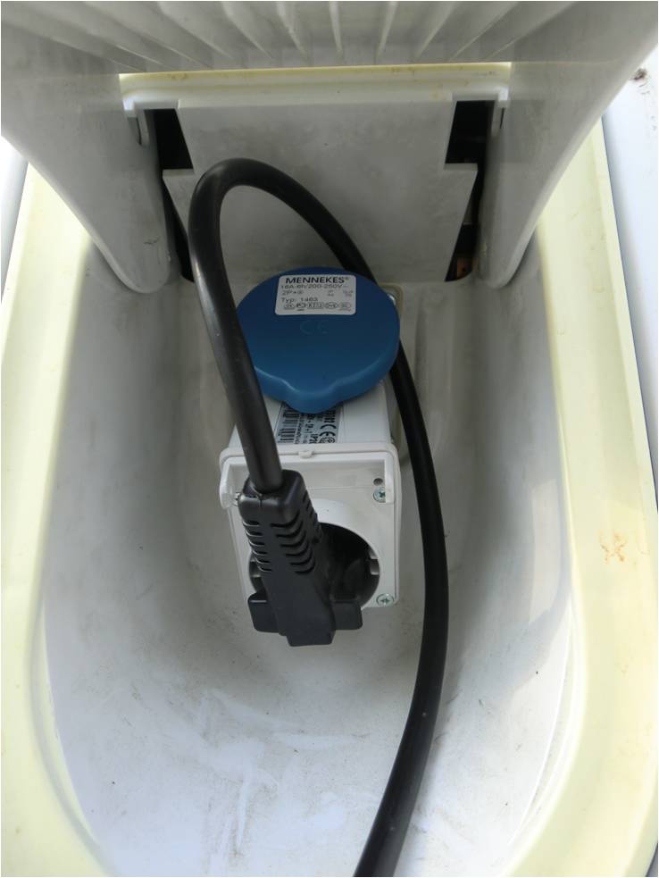

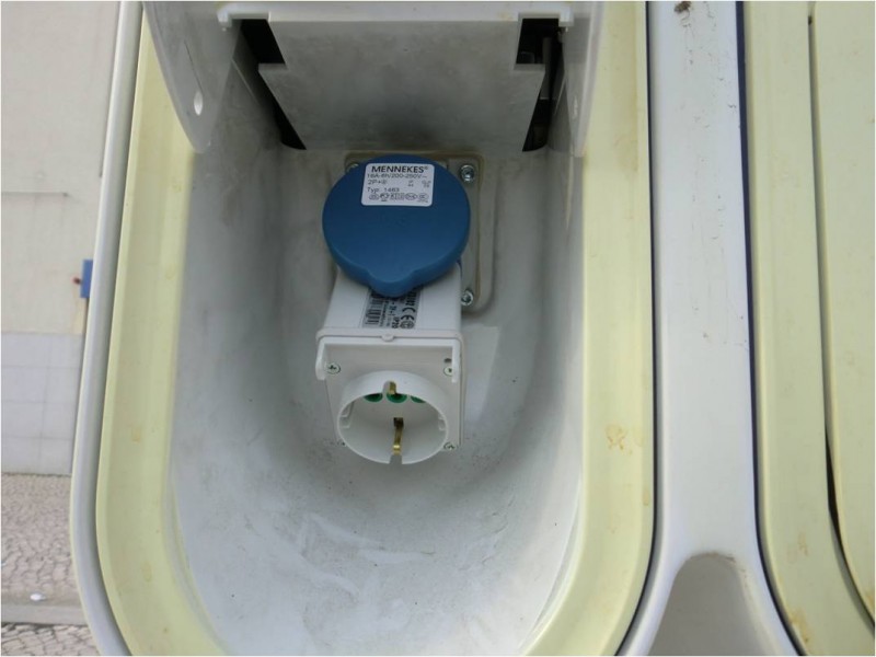

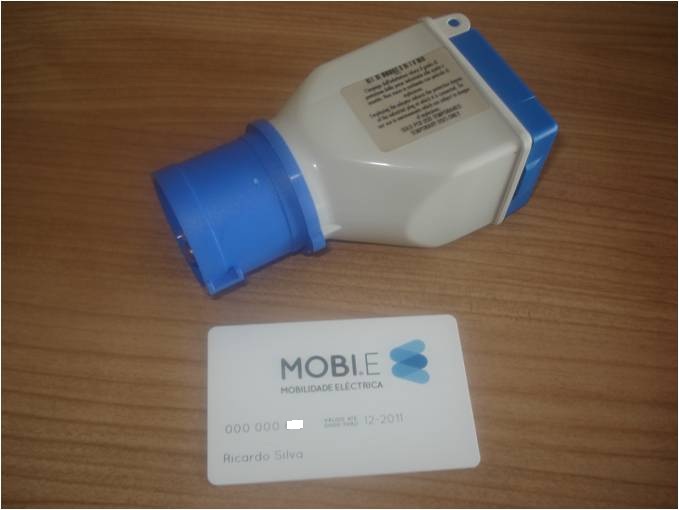

Para os curiosos e para melhor elucidação, deixo aqui umas fotografias do meu adaptador shuko que adquiri para usar no Mobi-e em plena utilização.
cartão mobi.e.jpg (47.17 KiB) Visto 4156 vezes
adaptador mobi.e.jpg (21.01 KiB) Visto 4156 vezes

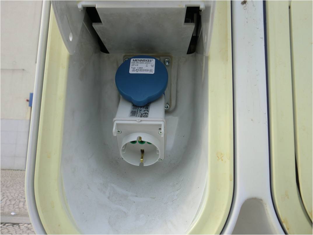

Re: Uma Vectrix em Viseu

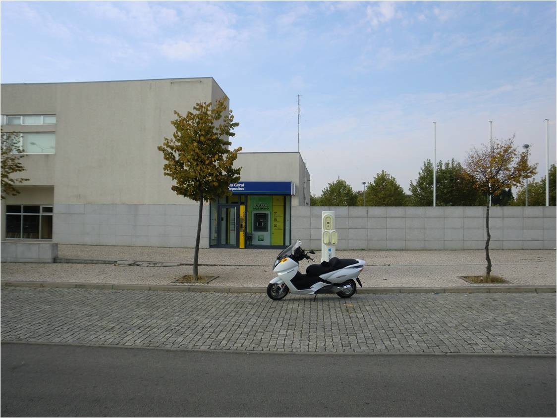

Estive a visualizar os pontos de carga no site da Mobi-e e no site dos pontos de carga para veículos eléctricos (electromaps) e vejo que estes encontram-se totalmente deslocalizados no mapa em relação à sua localização real, assim como as respectivas coordenadas, o que leva ao engano de quem os utiliza.

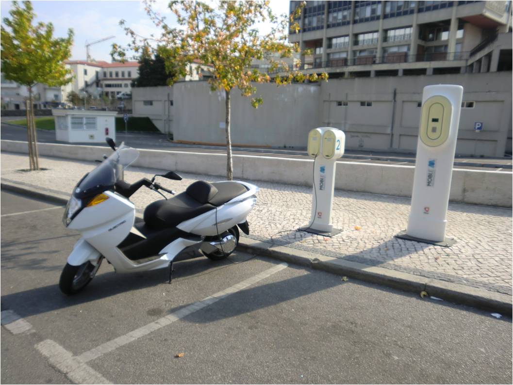

E como eu adoro fotos… :D

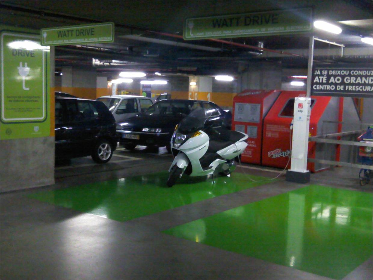

Hoje á tarde durante mais uma visita ao Fórum Viseu...
e mais 30 Km… ;)
