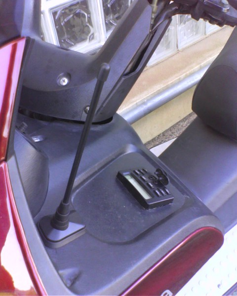

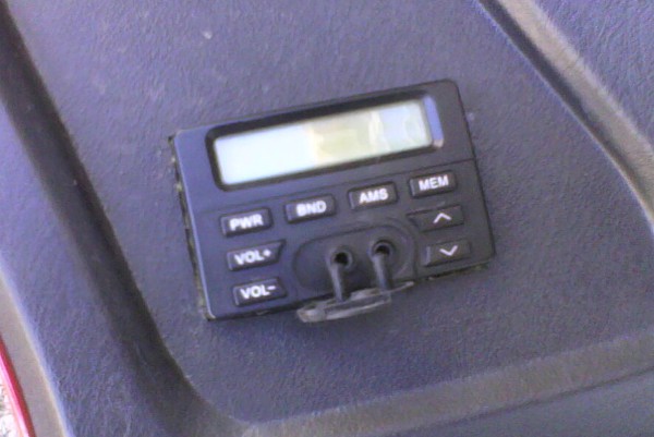

Aproveitando esta actualização, tirei também fotos às modificações que já fiz na mota e ainda não tinha mostrado por aqui.
Mudei o rádio de origem que estava avariado, comprei no ebay UK, podem fazer busca por "Motorcycle radio", que aparecem vários, todos chineses claro. Têm ecrã para ver a frequência e tem relógio, mas perde a memória ao desligar a mota, ainda tenho de melhorar este aspecto. Tem entrada auxiliar e saída para phones, que costumo usar ligado ao meu capacete.
Instalei também uma antena de automóvel para melhorar a recepção, mas mesmo assim em andamento, perco a sintonia das rádios nacionais, as locais apanham-se bem.

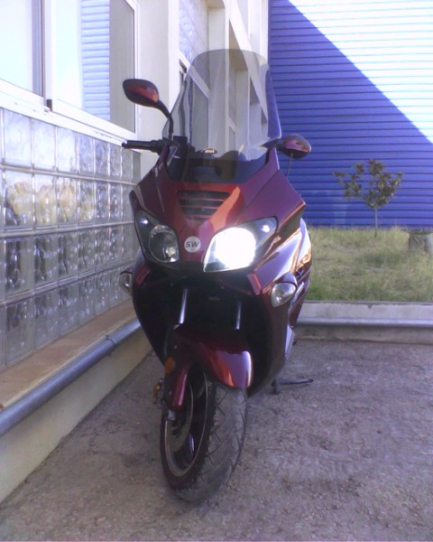

e_bike Escreveu:Mais uma de perfil para verem a diferença em relação ao original.
Para quem já se está a perguntar que buraco é aquele na frente
Olá.
Gostei do teu upgrade. Na minha opinião ficou bom e mesmo o buraco que falas, como é em baixo não terá grande problema.
É um dos problemas que me queixo na Thunder, o da viseira muito curta. No nosso caso não é só o capacete que fica muito exposto, é tudo acima da peitaça. :) A Predator já tinha um ecrã bem superior e esse agora deve-te proteger bastante!
Cumps.

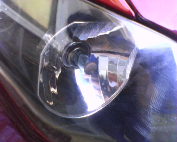

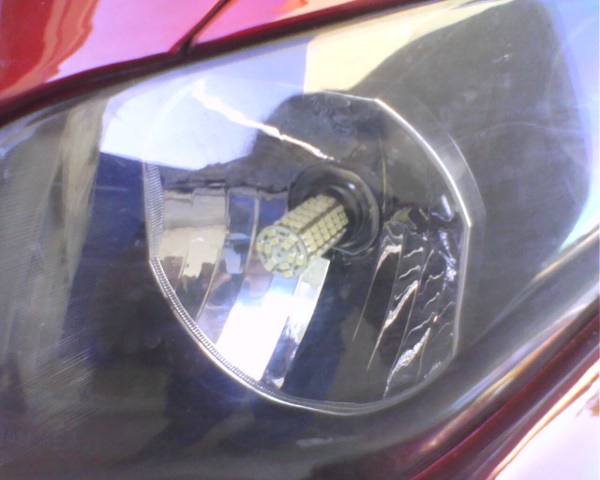

Já muitos se queixaram das luzes da Predator. Eu também notei isso nas primeiras vezes que a usei de noite, por isso a primeira coisa que fiz foi trocar as lâmpadas de 25W por umas de 35W.
Melhorou um pouco mas mesmo assim não fiquei contente. Farto de procurar lampadas BA20D, decidi trocar para H4 pois o encaixe no farol é igual.
Comprei fichas e refiz as ligações, só que decidi ter o mínimo consumo quando ando durante o dia e por isso em vez de estar a colocar duas lâmpadas de halogéneo, coloquei uma de LED, que me serve de Daylight. Acende com os minimos e só de noite ligo a outra que é uma H4 55/60W. A luz de LED só por si é suficiente para andar e dia e dentro das localidades à noite, só não tem o alcance das de halogeneo.
Já tentei trocar as traseiras por LED, mas não me dei bem. Com as luzes acesas a mota não andava, acho que a electrónica das lâmpadas enganava o controlador, fazendo-o pensar que eu estava a travar. Não sei se foi do tipo de lâmpadas que comprei, mas tive pena pois ficavam muito melhor que as amarelas de halogéneo.
Aqui estão fotos para verem como fica.
A Predator "zarolha". :D
Se repararem a maioria das motas com dupla optica, só acende um farol de cada vez, têm os médios e os máximos separados.
Espero que tenham gostado destes upgrades à minha Chinesa!

Mumia Escreveu: a parte das lâmpadas... fiquei curioso... aquela é a visão dos "leds" ?!? e como fazes para ligar a "normal" a de leds liga com os mínimos?
Mumia a foto com a luz acesa é a lampada de LED, é assim que ando durante o dia e à noite dentro das localidades. Liguei-a à instalação dos minimos e acende na primeira posição do interruptor da iluminação, a outra acende na segunda posição e faz médios e máximos.

mas tencionava fazer isso quando tivesse tempo. qual o numero de leds que tens na lampada?
ja agora, os leds não cansam a vista de quem vem de frente? presumo que encandear esteja fora de questão, pois não terão potencia sufuciente...
A lâmpada veio do ebay UK e tem 120 LED, já a comprei há uns tempos e já não tenho o link mas podes fazer uma busca que aparecem muitas. Acho que não encadeia os carros, pelo menos ainda ninguém se queixou!

zointz Escreveu:Boas,
Relativamente ás lampadas, e colocaria a lampada de leds do lado direito (para ser mais vizivel pelos outros veiculos) e colocaria a de Halogénio do lado esquerdo para ver melhor a estrada/berma, o que achas desta ideia ? Faz sentido ?
Zointz deixaste-me baralhado! O que tu dizes está certo porque foi o que eu pensei também, mas deves estar a trocar os lados da mota. Quando falas em direita e esquerda, é de frente para a mota ou sentado nela? O mais correcto é na posição sentado na mota, chamar direita da mota ao lado do acelerador, e esquerda ao lado oposto.

Não há problema, não te esqueças que é só uma lâmpada. Com as 2 de 25W ligadas já tens 50W e com as de 35W, que era o que eu tinha antes ficas com 70W.

Já percebi! Assim como tenho é melhor. Se fores atrás de um carro, a lâmpada do lado direito fica mais escondida por isso assim fico mais visível. Em relação à estrada, a lâmpada do lado direito ilumina mais a berma nas curvas à direita para te poderes guiar pelo traço.
Em relação ao aquecimento, para te dizer a verdade ainda não testei isso, porque raramente ligo a de halogéneo. Quando houver a mudança da hora e começar a andar mais de noite é que vou testar isso.
