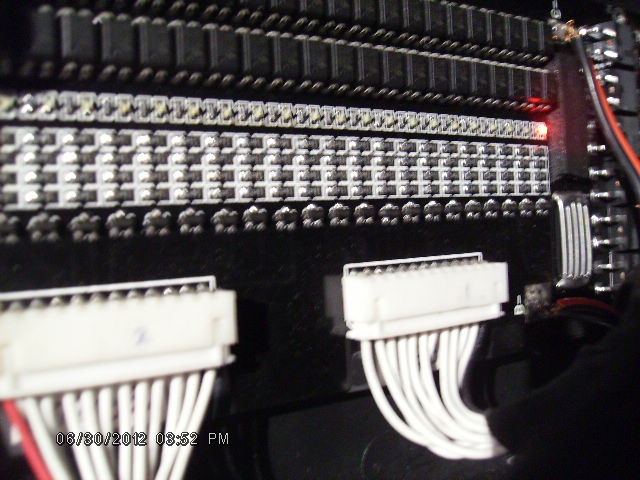

O meu BMS apresenta a luz acesa da primeira célula durante a carga, será que é o mesmo problema do que o BondadeSua?
