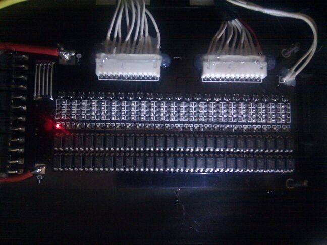

Ca vai o bms do bondadesua

igual ao meu aparentemente.... nunca vi foi se acende essa luz...

Mensagem por rocker_pt »
O meu é igualzinho a esse, até a luz acesa é igual.

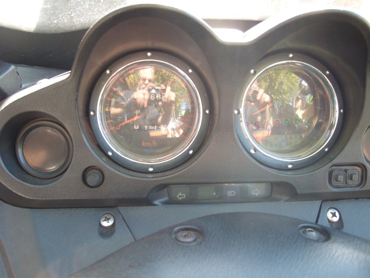

Optei por passar de seguida para o lado de Gaia para aproveitar o mobie. Estava a estacionar e a preparar as tomadas, logo 2 agentes se abeiraram para perguntar. Fiz o melhor que sei, para lhes mostrar o meu entusiasmo com VEs. Reparei nos quilómetros e fiz o registo.
Ainda se vê, (adivinha) o vulto de um deles . Embora pouco explícitos, 10 666 Km
estamos "dentro"!!!
estamos "dentro"!!!
