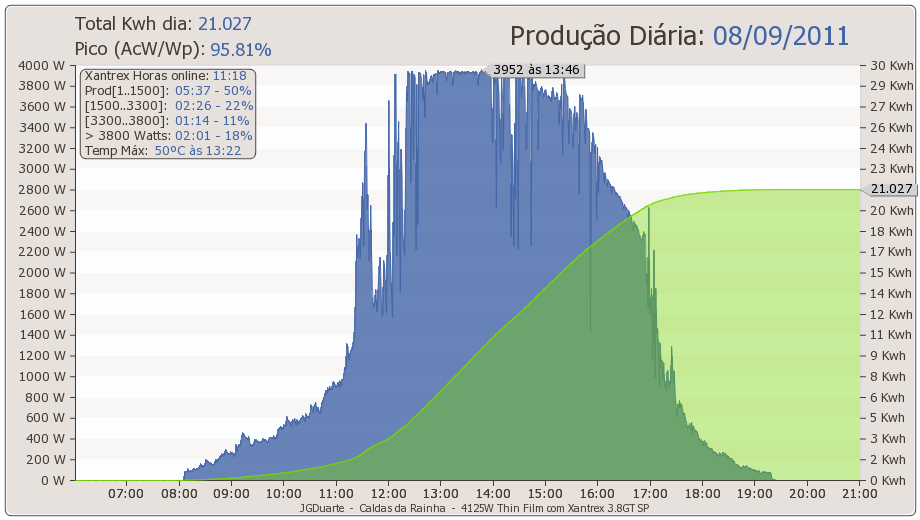

Enviado: quinta set 08, 2011 8:57 pm
por JDuarte
Ter uma microprodução no litoral oeste, é mesmo uma aventura.
Enquanto o país teve um dia de sol esplêndido, Caldas da Rainha teve 5 horas de sol... das 12H às 17H.
Ao longo do dia tive oportunidade de espreitar os dados online das outras MPs... uns não produzem por excesso de temperatura, outros por falta de sol.... ai S. Pedro!

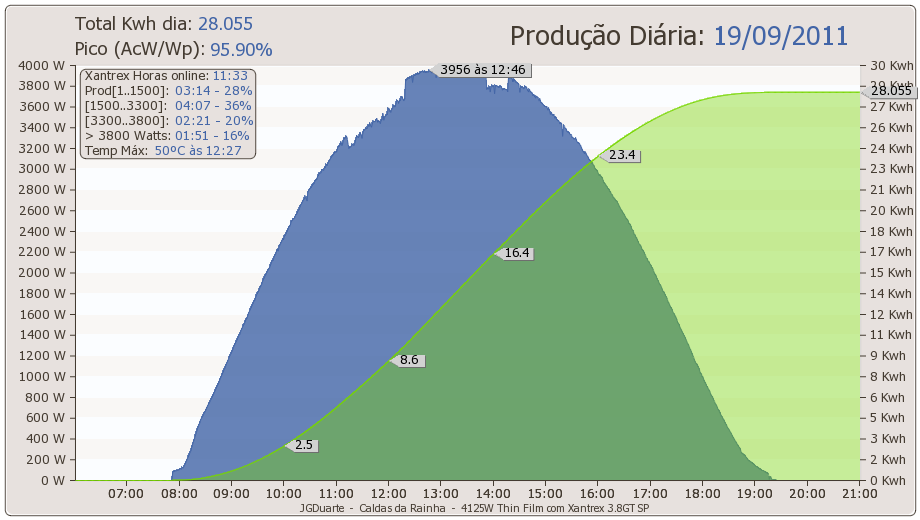

Enviado: segunda set 19, 2011 9:25 pm
por JDuarte
Numa tentativa de estudar o efeito das sombras matinais e de final de tarde, passei a incluir marcadores de produção acumulada às 10, 12, 14 e 16 horas.
Embora só tenha esta funcionalidade nos gráficos de Setembro, é possível concluir que 75% da produção diária se concentra nestas 6 horas (isto para um sistema fixo, em dias de céu limpo). Pois aqui pelo litoral Oeste as manhãs normalmente são de nevoeiro o que faz elevar ainda mais esta percentagem.
Com estes marcadores também se torna possível averiguar a potência média por hora... vejamos o exemplo de hoje:
Às 12 horas estavam 8,6Kw produzidos, às 14 horas já se contavam 16,4 o que dá um produção de 7,8kw em duas horas, ou seja 3,9Kw/h... mesmo com ligeiros cortes causados por 2 nuvens altas que decidiram por aqui almoçar!
Se houver alguém que tenha tempo para fazer a mesma análise, com outras potências instaladas, outras regiões, outro tipo de paineis, agradeço!
Enviado: terça set 20, 2011 12:09 am
por Smamede
Boas ,
Sendo seguidor do fórum e agora também da sua pagina e de mais algumas, de alguns elementos aqui do fórum, aos quais quero deixar desde já os meus parabéns pelo instrumento de analise que criaram e agradecer a vossa amabilidade de tornarem acessível os dados aqui ao pessoal.
Tenho um sistema fixo, diferente do vosso (Poli 4500 w S-energy com abelha a injectar ) e estou distante da vossa zona cerca de 70km por estrada, e não tenho problemas com nevoeiro como os descritos. Posso dizer que o sol nasce, quase por de trás do gerador FV e depois como é lógico lá se vai dando a rotação.
A curiosidade de saber como se portava o sistema e como não tenho os meios que tem, e também não tenho formação informática, recorri ao papel e caneta. Passo a relatar os valores e as horas do melhor dia de sempre, foi no já longe dia 19 de Julho., do qual apontei horas e produçao
Horas Produção
11:48 7
12:31 9,6
13:24 13
14:38 18
15:37 21,8
16:32 25,1
No fim do dia, mesmo no fim pois eu a tirar os valores o inversor desligou –se, tinha como valores 31,5 Kw h que produziu em 13,9 hora.
Dia 27/07
Horas Produção
11:35 5.7
14:38 16,3
17:35 25,6
Fim do dia 28,5kwh em 13,9 horas
Comparando com outras horas de outros dias de produção conclui o mesmo. A produção centra se realmente nas 6 horas. Comparando as horas do seu gráfico,com os meus apontamentos, acho que posso deduzir que os meus painéis estão mais, menos coisa orientados com os mesmo º ?
