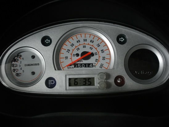

passei hoje a barreira dos 5.000 km a queimar electrões na minha mota eléctrica.
calculo que tenha deixado de emitir directamente cerca de 1ton. de co2 para a atmosfera.
a blackhoover está de parabéns pois tem-se portado lindamente desde a última intervenção, há 2500 km atrás. como prenda vou oferecer-lhe brevemente uns sapatos novos, uns pirelli sl26. aquelas 'alpercatas' chinesas de marca cheng shin já provaram não estar à altura das necessidades, especialmente em piso menos aderente. parece-me que são pneus duradouros pois ao fim destes quilómetros não vejo o desgaste mas a sua aderência é má e prefiro uns que se "colem" melhor ao asfalto.
algumas fotos da blackhoover.
