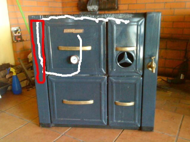

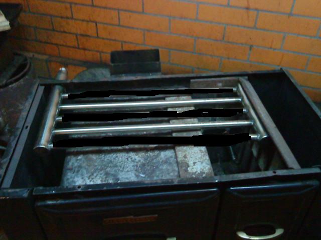

depois de várias experiências constatei o seguinte: com cerca de 5 kg de lenha aqueço cerca de 100l de água a uam temperatura média de uns 60º. o termometro em cima acusava 80 masem baixo não estava tão quente. o forno do fogão perdeu um bocado a capacidade de aquecimento. anteriormente era fácil chegar acima dos 200º, agora para lá chegar demora muito tempo. como a minha prioridade com este fogão é precisamente o forno, o aquecer de água é acessório, só para serviço da cozinha, vou ter que alterar a serpentina. das duas uma ou tiro-lhe 2 tubos, ou faço-lhe uma ligeira alteração e coloco-a verticalmente do lado esquerdo. esta ultima parece-me mais viavel já que o calor passa 1º sobre o forno e só depois pela serpentina. acho que deste modo o forno readquire a ou grande parte da sua funcionalidade. a água era aquecida mais lentamente e a uma temperatura mais baixa. é que no sábado assei lá uns pézinhos de porco mas demorei 3 horas e por acaso havia pessoal pra tomar banho e encaminhei a água para lá. nessas 3 horas aqueceu o deposito 2 vezes porque tinha de pôr lenha mais frequentemente para manter o forno nos 170º.

a linha a branco representa o circuito do calor desde a fornalha até à chaminé. a vermelho é o local para onde poderia mudar a serpentina.

afinal depois de desmontada a coisa decidi-me por suprimir 3 tubos da serpentina. vamos a ver o resultado.

resultado de 5* em cerca de 1 hora e com pouquissima lenha, já que depois de acesa pus lenha por 2 vezes e a fornalha é pequenina. quando acabei de comer fui ver e tinha o forno a 220º e o termometro do acumulador da água acusava quase 60º. penso que não haverá necessidade de suprimir mais nenhum tubo.

pelo que me apercebo do lado direito tem um depósito para aquecer água. se calhar o melhor sitio para montar a serpentina será nessa zona pois já tinha sido pré definida para isso mesmo! permite também a montagem vertical da mesma facilitando o efeito termossifão! apenas a minha opinião…

ferra Escreveu:pelo que me apercebo do lado direito tem um depósito para aquecer água. se calhar o melhor sitio para montar a serpentina será nessa zona pois já tinha sido pré definida para isso mesmo! permite também a montagem vertical da mesma facilitando o efeito termossifão! apenas a minha opinião…
também eu inicialmente pensava o mesmo.
mas se vires na foto em que tenho assinalado o trajecto do calor, não faz sentido. aquilo é um pequeno depósito de uns 5l. e mesmo assim demora imenso a aquecer naquele sitio. penso que foi feito apenas para aproveitar o espaço, e para uso culinário, tipo é preciso acrescentar água à comida tira-se dali que está morna ou assim.

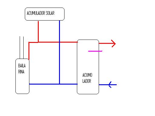

Tenho uma ideia em mente, não sei se será viável, por ser muito cara, ou técnicamente.
Já devo ter dito aí algures que tenho uma bailarina de 90 litros. Acontece que poderia tirar mais aproveitamento dela. É que por vezes a temperatura da água chega aos 90º e não há necessidade disso.
Se comprasse um termoacumumador vertical de 300l poderia transferir a água da bailarina, assim que chegasse aos 45º, para o dito. A bailarina tem muitas perdas durante as noites frias, devido ao tubo interior, arrefece muito a água. Assim depois de acondicionada no acumulador aguentava-se mais tempo quente. Além disso o acumulador poderia ter uma resistência para alguma compensação necessária.
E não poderia também transferir a água quente do acumulador solar? Possivelmente também aqui, mas no verão, poderia rentabilizá-lo mais
Penso que uma única bomba bem posicionada, com a ajuda de umas válvulas de 3 vias, dava para o serviço. Ficava com um sistema de circulação fechada duplo, solar e lenha. A ideia é abandonar de vez o esquentador.
Vou pôr aqui um esquema para se perceber melhor.
Aquela ponta cor de rosa seria uma resistência.

Agora falta saber onde colocar a bomba e as valvulas 3 vias.
Que me dizem...
