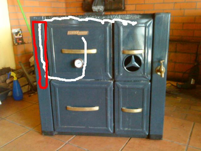

a linha a branco representa o circuito do calor desde a fornalha até à chaminé. a vermelho é o local para onde poderia mudar a serpentina.

afinal depois de desmontada a coisa decidi-me por suprimir 3 tubos da serpentina. vamos a ver o resultado.

resultado de 5* em cerca de 1 hora e com pouquissima lenha, já que depois de acesa pus lenha por 2 vezes e a fornalha é pequenina. quando acabei de comer fui ver e tinha o forno a 220º e o termometro do acumulador da água acusava quase 60º. penso que não haverá necessidade de suprimir mais nenhum tubo.

pelo que me apercebo do lado direito tem um depósito para aquecer água. se calhar o melhor sitio para montar a serpentina será nessa zona pois já tinha sido pré definida para isso mesmo! permite também a montagem vertical da mesma facilitando o efeito termossifão! apenas a minha opinião…

ferra Escreveu:pelo que me apercebo do lado direito tem um depósito para aquecer água. se calhar o melhor sitio para montar a serpentina será nessa zona pois já tinha sido pré definida para isso mesmo! permite também a montagem vertical da mesma facilitando o efeito termossifão! apenas a minha opinião…
também eu inicialmente pensava o mesmo.
mas se vires na foto em que tenho assinalado o trajecto do calor, não faz sentido. aquilo é um pequeno depósito de uns 5l. e mesmo assim demora imenso a aquecer naquele sitio. penso que foi feito apenas para aproveitar o espaço, e para uso culinário, tipo é preciso acrescentar água à comida tira-se dali que está morna ou assim.
