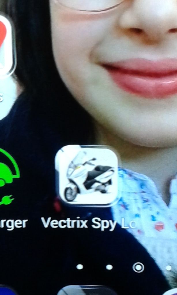

O que será isto?
Vectrix Spy Log????
Que icon bonito de uma Vectrix! Não acham? Para que servirá????
Pois é a Fuel Free Motos, disponibilizou mais uma ferramenta para análise do pack e não só. Ora vejam:
Isto é o kit completo que necessitas. E logo em cima de um lindo certificado

O que será isto?
Vectrix Spy Log????
