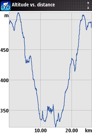

ogadiv
- Mensagens: 945
Re: ecoliberty 2.0kw em viseu
No meu tópico, já coloquei esta foto com o percurso que fiz aquando do apagão das baterias (fiz o percurso 2x)
- STScreenshot(01).jpg (83.46 KiB) Visto 4917 vezes
- Mensagens: 3152
Eeeeeena!
Quase 10kms sempre a descer! E outros tantos sempre a subir!
Uma pergunta... Durante as descidas ultilizas os travões, ou a regeneração?
Poderá ser uma justificação para um consumo fora do normal...
ogadiv
- Mensagens: 945
Sim, sobe e desce, mas se reparares, não é descida muito acentuada, é uma inclinação de cerca de 1%. Por acaso vou usando pouco a regenerativa, porque eles baixaram a eficácia da travagem regenerativa, porque ela desligava-se passados pouco segundos, e agora tem pouco efeito, por isso pode-se dizer que uso pouco, apesar, de como te disse, a inclinação é pouco significativaJorge Rocha Escreveu:Eeeeeena!
