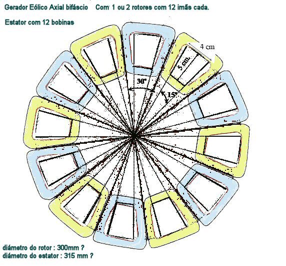

silva_fuinha Escreveu:num esquema a pressa, mas com as ligações identicas mas em vez de serem três são quatro ( a, b, c, d ) e ( x , y, z, w)
este seu desenho, com 4 fases não é comum. na minha ideia teria sido melhor fazer com 2 fases de oito bobinas cada uma. assim poderia usar fio mais grosso e menos espiras para atingir a mesma tensão (volts), conforme o último desenho que postei. mas do jeito que está vai funcionar.
se você enrolar todas as bobinas no mesmo sentido de enrolamento, o que terá na verdade é um gerador monofásico, pois todas as 4 fases estarão produzindo energia em sincronismo, ou seja, a tensão sobe e desce ao mesmo tempo em todas, com isso o que você tem é um gerador monofásico. não há grande prejuízo nisso, mas entre fazer assim e fazer bifásico, na próxima prefira fazer bifásico, pois terá uma energia mais estabilizável. para fazer bifásico é só enrolar as bobinas uma e um sentido e a próxima no sentido contrário e dividí-las em dois grupos, um para cada fase. então as bobinas de uma fase estarão enroladas em um sentido e as bobinas da outra fase estarão enroladas ao contrário, com isso, quando a tensão sobe em uma, desce na outra. a isso chamamos de oposição de fase. isso significa que a carga quase não fica sem alimentação, pois quando uma fase cai a outra sobe.

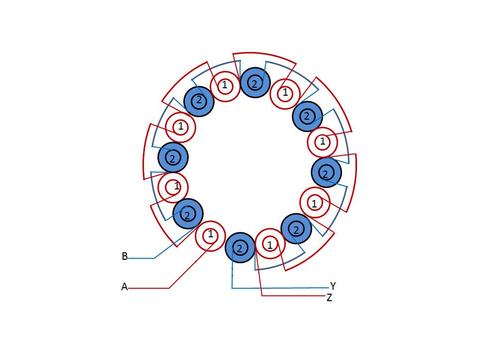

eu apenas escolhi este sistema de quatro fases porque iria reduzir em grande parte a sobre carga das pontes rectificadoras, ou seja oito bobinas aquecem mais do que quatro, contudo amontagem final ainda ñ esta feita.
conforme voce diz vão ser dois pares de oito bobinas que irão produzir energia, até aqui tudo bem so não entendi bem o enrolar en sentido contrario???? poderia explicar melhor.
josenir Escreveu:não há grande prejuízo nisso, mas entre fazer assim e fazer bifásico, na próxima prefira fazer bifásico, pois terá uma energia mais estabilizável. para fazer bifásico é só enrolar as bobinas uma e um sentido e a próxima no sentido contrário e dividí-las em dois grupos, um para cada fase. então as bobinas de uma fase estarão enroladas em um sentido e as bobinas da outra fase estarão enroladas ao contrário, com isso, quando a tensão sobe em uma, desce na outra. a isso chamamos de oposição de fase. isso significa que a carga quase não fica sem alimentação, pois quando uma fase cai a outra sobe.

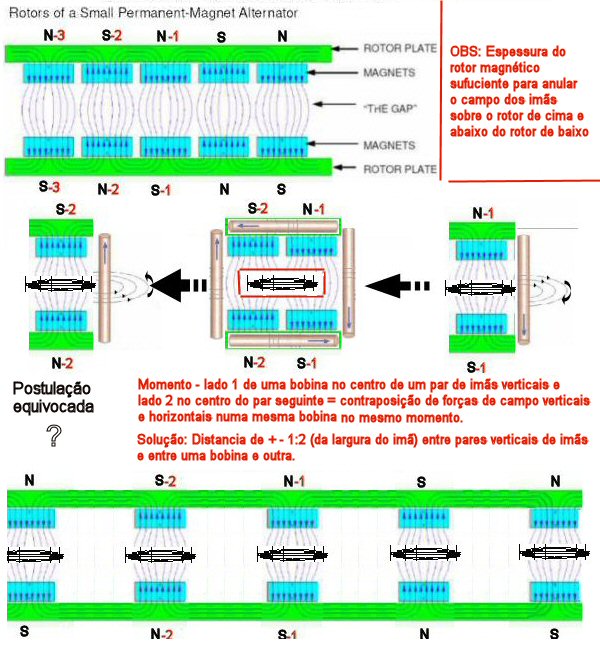

josenir Escreveu: a quantidade de pólos de um gerador ou motor não pode ser multiplicada pela quantidade de fases. independente da quantidade de fases, a quantidade de pólos de um gerador ou motor é a quantidade de pólos de uma fase.
no momento não me lembro do gerador citado, mas com tenho dito, acredito que o gerador deve ter a quantidade de imãs igual à quantidade de pólos de cada fase do bobinamento. se usar dois discos com ímãs, o que é mais recomendado, a quantidade deve ser o dobro. para um gerador com 12 pólos por fase serão necessários 12 ímãs em cada disco. neste caso cada par de ímãs que estejam posicionados um de frente para o outro vai formar um único pólo. a vantagem aí é a concentração do campo magnético. com apenas um disco o campo dos ímãs vai estar disperso para todos os lados, induzindo pouco campo nas bobinas, e apresentando baixo rendimento.
o seu raciocínio está muito confuso, é melhor verificar algumas fotos que estão junto com o meu texto e observar o desenho de uma bobina feito sobre um par de ímãs. vai ver que o que eu quiz dizer é apenas que as medidas da bobina devem ser tais que ela possa se posta em cima de dois ímas ficando cada um de seus lados sobre o centro de cada ímã.
infelizmente não vejo viabilidade de construir um gerador axial com mais de duas fases sem prejuízo ao seu rendimento. existem muitos geradores feitos dentro dessa tese de usar 3/4 de bobinas em relação aos ímãs, mas todos resultam em onda senoidal fora de fase. para entender isso é necessário observar a forma de onda das três fases em um osciloscópio, por isso sugiro que deixe suas conclusões para vai à frente. o meu osciloscópio só tem 2 canais, por isso não tenho como lhe mostrar o que acontece com a energia gerada por um gerador assim e a diferença entre a energia de um gerador não-axial de 3 fases.
por enquanto eu sugiro que você confie na minha opinião e construa o gerador com duas fases, o que não impõe nenhuma limitação para geradores eólicos de pequeno porte. eu lhe garanto que para a mesma quantidade de ímãs e de fio, o gerador axial de duas fases vai gerar mais energia do que aquele que dizem ser trifásico.

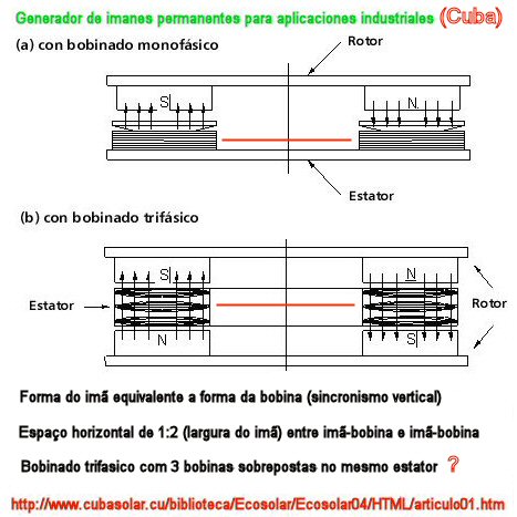

encontrei esta tese em minhas andanças pela internet em busca de geradores axial bifásicos.
caracterización y optimización de un generador de imanes permanentes y flujo radial para un sistema eólico.
http://dspace.uniandes.edu.co:5050/dspa ... i_1256.pdf
“así que las líneas de flujo al igual que la corriente eléctrica buscan el camino de menor resistencia, que en este caso es el de mayor permeancia, pero también las líneas de flujo se repelen entre sí si van en la misma dirección y nunca se cruzan, entonces puede pasar que se presente un fenómeno llamado fringing, en donde pasan líneas de flujo en frente de las bobinas sin tocarlas ni al núcleo pero si ayudan a repeler las que si deberían atravesar los alambres”.
eu acho que eu estava pensando as forças de um campo magnético retas demais. de acordo com o que eu aprendi muito antigamente, o fluxo de energia gerada pelo campo magnético deveria ser antagônico a direção dada pelo campo e duas direções antagônicas num mesmo fio e numa mesma bobina, num mesmo momento deveriam se anular.
porém aqui se trata de orientar o campo dos imãs em direção das bobinas e aproveitar melhor a condição de corrente alternada.
se a largura de uma bobina vai de um centro de um imã ao centro do outro imã a bobina deve ser maior do que um imã, a distancia de um imã ao outro bem menor que eu estava pensando, e bobina e imã não precisam ser tão parecidos.
com o que você disse para o silva_fuinha eu já entendi um pouco mais da diferença entre um circuito monofásico de um bifásico.
boa sorte.

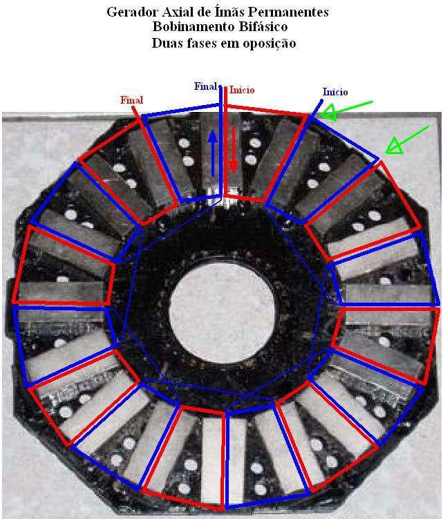

boas ,josenir, fiz um esquema penso que bifásico, mas o enrolamento das bobinas era assim que deveriam ficar??????
obrigado.
para quem está iniciando, eu penso que não é interessante investigar a fundo os fenômenos da indução eletromagnética, nem conhecimentos muito avançados. é melhor se ater aos aspectos mais práticos da coisa, aquilo que se consegue enxergar mais facilmente, como entender a quantidade de pólos do gerador, a influência da bitola e do número de espiras na energia gerada, a influência do número de pólos na rotação do gerador, etc. coisas que se podem observar com experimentos simples. enveredar pelo rigor científico talvez venha a trazer mais insegurança e ainda assustar os iniciantes que buscam aqui um meio mais fácil de obter resultados.
jocamargo Escreveu:se a largura de uma bobina vai de um centro de um imã ao centro do outro imã a bobina deve ser maior do que um imã, a distancia de um imã ao outro bem menor que eu estava pensando, e bobina e imã não precisam ser tão parecidos.

silva_fuinha Escreveu:boas ,josenir, fiz um esquema penso que bifásico, mas o enrolamento das bobinas era assim que deveriam ficar??????
obrigado.
a sua ideia de usar as 4 fases para dividir a carga entre várias pontes de diodos é válida, com certeza. no início deste tópico eu postei uma foto de um gerador que possui 16 ímãs e 15 bobinas. o autor usou um diodo para cada bobina, somando um total de 15 diodos para fazer a retificação. neste caso cada bobina passou a trabalhar independente, e assim funciona com qualquer quantidade de ímãs. quando a potência é muito alta, como neste caso (10 kw), isso se justifica, mas no seu caso, acredito que não. existem diodos com potência tão alta quanto 200a, e de fácil aquisição. os diodos automotivos de 50a custam menos de um dólar.
o que acontece no seu caso é que com apenas 4 bobinas por fase, para atingir a tensão (volts) desejada terá que usar o dobro do números de espiras que usaria com 8 bobinas por fase. com isso: fio mais fino, maior resistência, menor potência, maior aquecimento do bobinamento. e não sabemos o quanto de calor a resina do disco de bobinas vai suportar.
o seu bobinamento de 2 fases com 8 bobinas por fase está exatamente igual ao que eu sugerí, e que está na minha mensagem anterior a esta.
eu tinha lhe dito que para ter oposição de fase as bobinas de uma fase deveriam estar enroladas em sentido oposto ao da outra fase. mas quando você usa o número de bobinas igual ao número de ímãs com duas fases, deve enrolar todas as bobinas no mesmo sentido, pois a oposição de fase já vai acontecer naturalmente. veja que o final da sua primeira bobina da primeira fase coincide com o mesmo local onde está o início da primeira bobina da segunda fase. observando este ponto (área em amarelo na figura), e considerando o sentido de enrolamento como está no desenho (sentido anti-horário), observe que o fio da primeira bobina vai em sentido ao exterior do disco e o fio da segunda bobina (neste mesmo ponto) segue para o interior. com isso temos dois conjuntos de espiras no mesmo espaço físico, mas com enrolamento em sentido oposto. quando um ímã se aproximar deste ponto, a tensão em uma fase começará a subir e na outra começará a descer. isso caracteriza a oposição de fase.

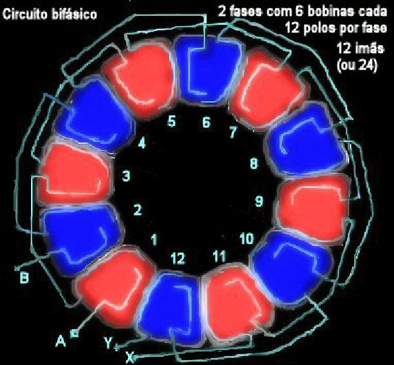

jocamargo
Mensagens: 9
Registado: quinta mar 04, 2010 2:29 pm
Mensagem por jocamargo »

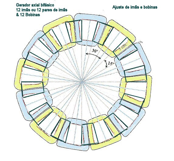

oi josemir
está entendido. menos ciência e mais prática.
também está feito a primeira tarefa de casa.
que esteja bem

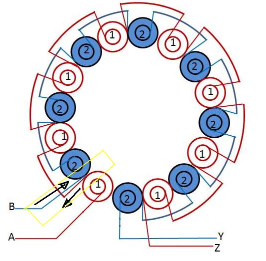

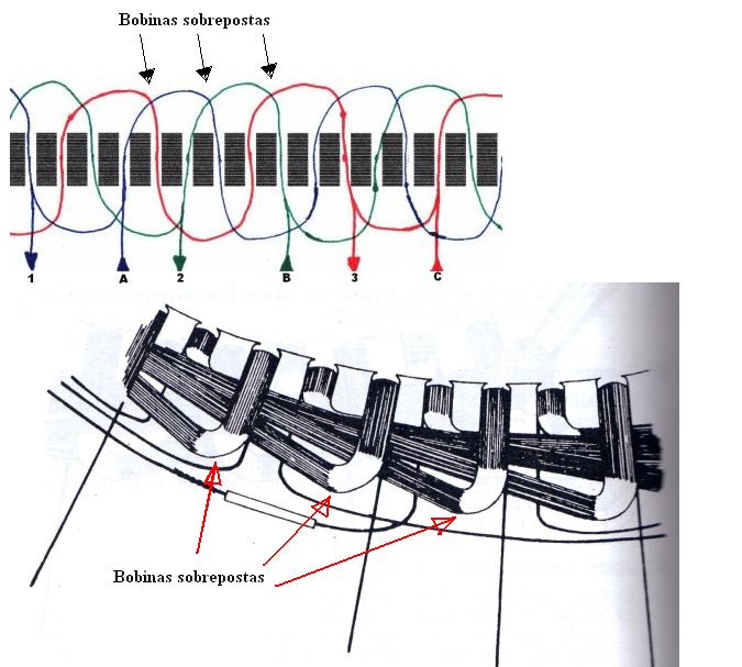

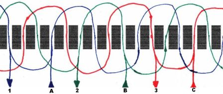

estive estudando pelo fórum, e ví num tópico do tiengenhocas um bobinamento diferente, conforme desenho abaixo...
esse tipo de enrolamento é melhor que os outros?
Bobinamento ondulado

jocamargo Escreveu:oi josemir
que esteja bem
meus parabéns, o seu desenho está ótimo. é isso mesmo que eu penso que seria a melhor forma construtiva para o gerador axial. já pesquisei bastante, construí alguns geradores, procurei observar com bastante cuidado o seu funcionamento, e concluí que essa forma traz a melhor relação custo/benefício. mas se surgirem novas ideias estou aberto a discuti-las. para mim não existem verdades absolutas, o que existem são algumas verdades que continuam sendo verdade por mais tempo que outras.

sobrinhomario Escreveu:boas pessoal
este é um bobinamento trifásico clássico usado em motores e geradores com estator ranhurado em núcleo ferroso. a característica construtiva deste bobinamento, como já mencionei em outra mensagem anterior, o torna pouco prático para o tipo de gerador que procuramos desenvolver aqui, o gerador axial. como o gerador axial não possui núcleo ferroso ranhurado e possui área plana, um bobinamento com bobinas sobrepostas aumentaria a espessura, e com isso obrigaria a uma distância maior entre os ímãs, diminuindo o aproveitamento do campo magnético, e com isso menor rendimento.
essa é a minha ideia a respeito.

boas pessoal
obrigado josenir
só que acho que não me expressei bem...
a idéia não é usar esse tipo de bobinamento em geradores axiais, e sim no caso do alternador automotivo rebobinado p/ eólica...
saberia informar se há algum ganho com esse sistema?
no tópico onde peguei esse desenho, o tiengenhocas diz que tem uns alternadores que usam esse tipo de enrolamento de fábrica...
obrigado josenir
sucesso a todos.
grato
antonio
o bobinamento dos alternadores automotivos modernos já é trifásico de 12 pólos e 36 canais, semelhente a este que você postou, não me lembro de ter visto diferente disso. o detalhe aí é que as espiras não precisam fechar um círculo. o fio sobe por um canal, e quando desce passa o canal mais adiante, formando um "u". com isso se economiza fio e diminui a resistência, aumentando a potência. o problema disso é que aumenta o trabalho de bobinamento.
