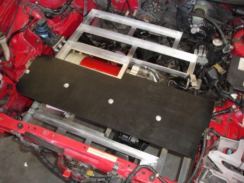

finalmente temos a placa de suporte para os diversos componentes electricos, após alguns cortes ficou ajustada ao espaço disponivel, cinco parafusos para fixação na barra que foi colocada entre os dois lados do carro e já está.

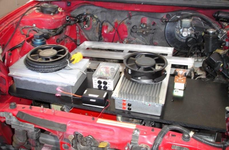

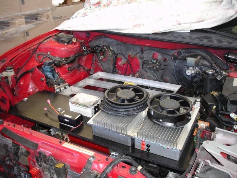

de seguida começar a pensar na melhor solução para posicionar todos os componentes. nas fotos duas das soluções possiveis.

olha eu não percebo nada disto, mas do que vi e tendo em conta a disposição das baterias (que se pode ver pelas calhas) a primeira talvez seja mais equilibrada em termos de peso visto me parecer que terás mas baterias do lado esquerdo (da foto).
agora falo eu que estou de fora e nem tenho muita noção do peso que isso significa. é só um ideia.

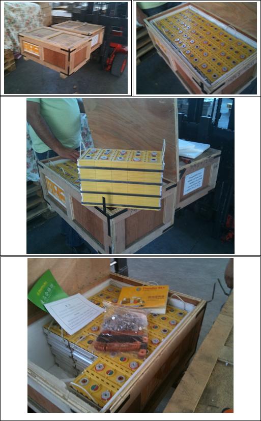

fui buscar hoje de manha as baterias
levou muito mais tempo do que inicialmente previsto mas finalmente chegaram, 45 celulas 100aha da thundersky "ready for action". dentro das caixas tudo conforme previsto, ligadores, parafusos e packs montados conforme pedido.
os cerca de dois meses de atraso têm culpa dividida por todos, evcomponents, thundersky e transporte, mas o mais importante é que tudo chegou em perfeito estado.
nesta altura do ano infelizmente não tenho muito tempo para seguir com a "obra" mas vamos ver se na proxima semana consigo fazer alguma coisa.

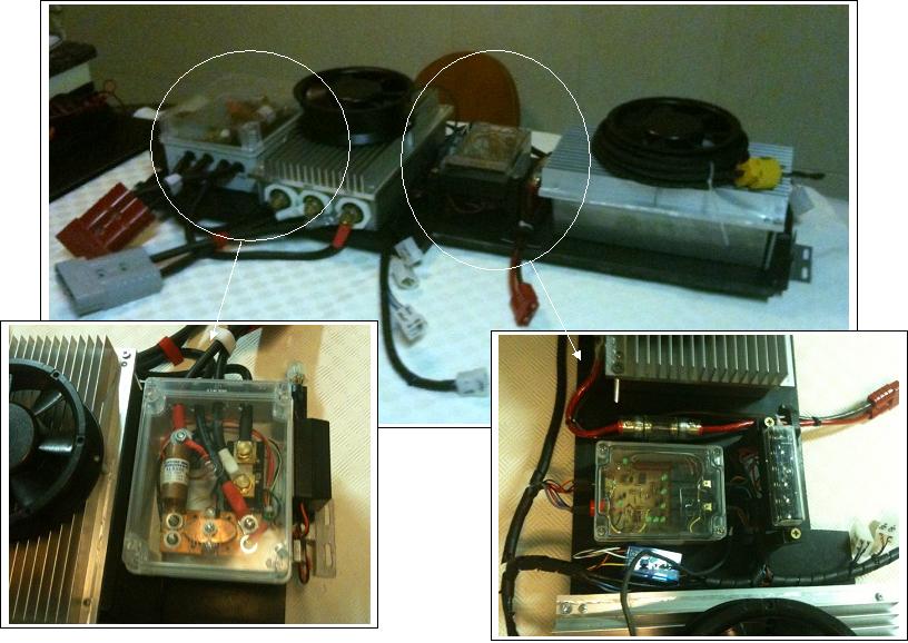

boas, só agora reparei que não tinha ainda colocado a foto do "painel de instrumentos" que tanto trabalho deu durante as ferias.
no passado fim de semana estive a rever todas as ligações e finalizar algumas pontas soltas, tudo pareçe estar bem.
como esta montagem vai estar por cima de alguns blocos de baterias é necessario que a sua remoção seja facil, por isso todas as ligações serão feitas por conectores e fichas aos diversos pontos do carro.
na foto de conjunto temos, da esquerda para a direita :
- caixa de ligações principal : onde esta o fusivel geral, o contactor e shunt para passar dados para o e-meter.
- power center : controlador do motor
- caixa integração do veiculo : recebe todos os dados do carro e dos diversos sistemas para gestão das "actividades"
- caixa de fusiveis : fusiveis gerais dos componentes agora adicionados
- carregador e conversor dc/dc
fora desta montagem mas com ligação a ela teremos a bomba de vacuo e as placas de controlo de cada celula (lionmon´s), são estas ultimas que, por certo me darão muito trabalho, pois são 45 placas com ligação de 4 circuitos distintos : ovp (limite de tensão superior, "over voltage protection"), lvp (limite inferior, "low voltage protection"), resistencia 4 ohm para dissipação de tensão em situação de "ovp" e naturalmente o proprio controlo de tensão de cada celula. ai que só de pensar dá dores de cabeça.
mas tudo se faz, não vamos desmoralizar agora que ja vemos a praia...

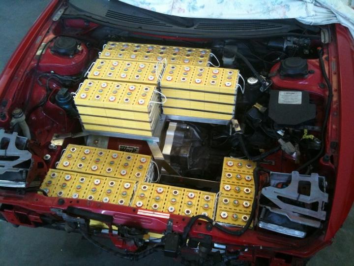

pela foto tudo pareçe bem, mas não é assim, como já calculava o bloco de 11 celulas (o primeiro a contar de baixo na foto) dividido em 6+5 não cabe no rack de suporte. terei de o unir em apenas um bloco de 11 com apenas um par de anti-dilatadores, mas para isso tenho de arranjar 8 guias para essas dimensões.

parece me muito bem e avançado... mas uma pergunta não vais colocar nenhuma bateria na bagageira???
PMCBF_EV
Mensagens: 116
Registado: sábado set 20, 2008 10:47 pm
Re: FORD PROBE'94
Mensagem por PMCBF_EV »
serges Escreveu:boas,
não, todos os componentes, baterias ou qualquer outro elemento vão ficar debaixo do capot.
claro que não esta facil mas penso que vai ser possivel.

ou seja..vamos estar em presença de um sub-virador..num tracção dianteira..

será que as baterias e o motor electrico são mais pesados do que todo o sistema antigo? era curioso saber os pesos debaixo do capot do antes e do depois.

civic Escreveu:será que as baterias e o motor electrico são mais pesados do que todo o sistema antigo? era curioso saber os pesos debaixo do capot do antes e do depois.
pois não convém ultrapassar senão na inspecção não passa!
mas creio que fica ela por ela!
