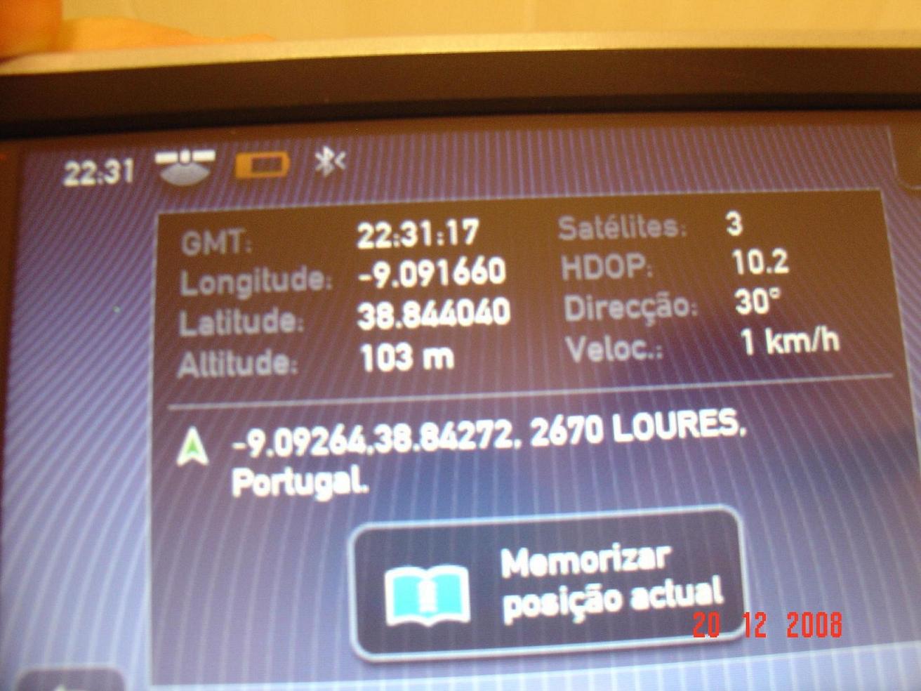

consegui tirar as referencias da orientação.
alguem consegue interpretar estes dados?
foi tirado na perpendicular do painel.
GPS painel.jpg (135.56 KiB) Visto 5706 vezes

isso são as coordenadas geográficas, precisas duma bússola. para ter o azimute ( alinhamento horizontal ) e um transferidor para saberes a inclinação.
Re: Chegou a hora?
Enviado: segunda dez 22, 2008 12:40 am
por manuelcar
entretanto, os 38º de latitude são uma boa referência para a inclinação dos painéis. o valor não é critico, mas deve ser óptimo.

no gps que mandei em cima vê-se uma seta verde a apontar o norte, logo acho que o painel está a apontar para sul.
