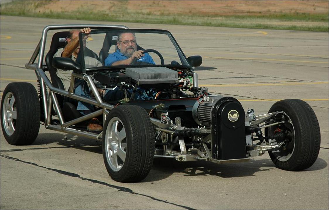

podem ver aqui uma foto do carro em acção, isto é uma foto dos testes na pista da base
de tancos em 2006, o motor é de indução da best motors (entretanto foi comprada
pela zapi), 18 kw nominal (2900 rpm) binário maximo 240nm e velocidade maxima 6000 rpm(?)
o controlador é zapi ac4 96volts 450amps (zapi) , os preços disto tudo ainda não sei ao
certo, mas motor e controlador é provavel que custe 4000€ ou 5000€ , amanha penso que tenho possibilidade de perguntar.
a ve (veiculo electrico lda) tem um protocolo com o isel , e eu estou envolvido nisto
tudo, daí saber estas coisas, o bom que se faz em portugal !
espero que corra tudo para melhor , porque gostava mesmo de ver esta empresa a andar
pra frente

Re: Fiat 126 electrico
grande máquina, e especificações ai do veículo.

não tenho em mão todas as carecteristicas do carro, mas o que sei é o seguinte
o inverter é um zapi acx de 550a (protótipo) o motor tambem foi desemvolvido para estre projecto pela zapi, atraves da bestmotors, neste momento, tem baterias de chumbo da autosil, penso que o motor é de 18kw e 350nm , a potencia maxima do controlador é 55 kw
apesar do motor ser apenas de 18 kw esta é a potencia nominal e não tem qualque problema com o actual controlador (55 kw) , sei que está pra vir um novo controlador de 1000a (+-100 kw) , não sei se já chegou ou não.
este é um projecto ainda em desenvolvimento, talvez para 2009 já tenha carros para venda, mas o preço deve de rondar os 50 000€ , já que vai incorporar baterias de litio.
vou abrir um novo topico só para este assunto, já que penso que será de interesse de todos seguir esta situação , assim que tiver mais detalhes vou informando
