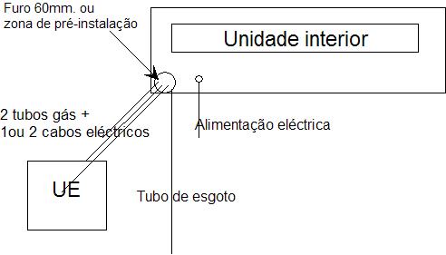

estou a pensar efectuar a pré-instalação do ar condicionado no sotão, mas ainda tenho que estudar melhor a situação.
será que aquilo tem alguma ciência, ou é apenas efectuar o roço e introduzir lá para dentro os tubos do gás (acho que são 2) e o do esgoto ? e claro, não esquecer a ligação eléctrica.

sim, são 2 tubos da unidade interna para a unidade externa + ligação eléctrica + esgoto. mais a ligação eléctrica para a unidade externa (ou unidades externas).
o problema é o esgoto só trabalhar por gravidade. mas os tubos são específicos. o melhor é perguntar num instalador. e depois, penso que convém isolar os tubos um do outro. um andará quente e o outro frio e não convém andarem juntos.

as inclinações dos telhados medem-se em % e não em graus (isto em termos gerais por facilidade).
- se temos uma altura de 2,6m quando no chão se “andou” 7,2, temos 2,6/7,2*100 = 36%
- se quisermos saber em º, fica: tag x = 2,6/7,2 = 0,36, x = 20º
tubo grís
o tubo gris não tem só a vantagem de resistir melhor à pressão.
se temos o tubo solto num tecto falso, numa parede, etc., o tubo anelado pode oferecer uma resistência muito maior à passagem dos fios, podendo mesmo em alguns casos impedir a passagem, porque dobra. o gris além de resistir melhor, é liso o que facilita escorregamento, e a sua rigidez impede os instaladores de cometerem erros de curvas demasiado apertadas. estando colocados em espaços vazios ou espaços sujeitos a alguma luz, o gris vai ter uma estabilidade temporal muito superior ao anelado, pois este ultimo pode vir a ficar quebradiço. sempre que se pensa em "mexer" na instalação mo futuro, é preferivel usar o gris.
ligações de unidade de ac
(a) uma ligação eléctrica de alimentação á unidade interior
(b) uma ligação da unidade interior á unidade exterior com 2 tubos de gás cujo diâmetro depende da potência + 1 ou 2 cabos eléctricos
(c) mais um tubo de esgoto para a unidade interior (normalmente o tubo de esgoto ficará sempre mais abaixo da unidade interior para a água sair por gravidade, caso contrário obriga a usar uma bomba de dreno
(d) a unidade interior deve ficar sempre o mais próximo possivél da unidade interior, claro assumindo um compromisso de acesso e ruído da unidade exterior.
(e) se é só para atravessar uma parede, um tubo de 60mm, colocado no limite inferior da unidade interior, é normalmente suficiente.
a chegada de tubos e cabos à unidade interior, vindos da unidade exterior, deve chegar de forma inclinada em direcção ao centro inferior da unidade interior, para os tubos não fazerem curvas apertadas, entrando no interior na zona indicada.
- ac.JPG (17.98 KiB) Visto 6850 vezes
disponham
cumpts

ferra Escreveu:a ideia que tenho sobre isso é tambem essa. acrescento que os tais tubos que deveriam ser isolados tambem têm de ter um desnivel.
só o de esgoto é que tem de ter desnivel porque faz drenagem por gravidade. os outros funcionam com pressão e bomba circuladora.

quanto à pré-instalação, só tenho um senão, como vou passar tudo o que é cabos e tubos pelo tecto no espaço entre as telhas, vai haver uma altura, nomeadamente quando os tubos (cobre) sairem da unidade interior para a exterior, terão que fazer um ângulo algo apertado para subirem a parede (por cima da ombreira da porta) e entrarem por baixo das telhas.
será muito difícil efectuar esta curva à mão ?não estou a ver em obra eles terem descascado o isolamento dos tubos para efectuarem curvas.
com isto tudo, estou a partir do princípio que os tubos de cobre cabem nos espaço entre as telhas
