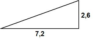

será :
2,60m (altura) / 3,60 (metade do comprimento) = 28º ?!?!?!

ou será :
sena = cat oposto/hipotenusa » 2,60m/7,20m = 0,36 (36º)????

cimento Escreveu:
ferra Escreveu:simplificando as coisas..
arctg=(oposto/adjacente)
ou seja:
o angulo (arctg) é igual á altura do telhado (oposto) a dividir pela metade da distancia horizontal do telhado, de uma ponta a outra (adjacente)...
um pouco confuso??!!....
será :
xxiiiiihhhh, ganda confusão..
arctg (2.6/3.6)=35.8º

Mensagem por Ferra »
cimento Escreveu:
cimento Escreveu:
ou seja:
será :
ou será :
arcsen(2.6/7.2)=21.1º
tambem dá para calcular assim. e me parece credivel.. so que neste caso a hipotenusa será a medida do telhado da ponta até à cumieira.
no 2.6 (cateto oposto) (a verde) estamos acentes e não há duvida.
a disparidade está no cateto adjacente. qual é a distancia na laje da ponta do telhado até ao ponto mais alto do telhado?
http://img24.imageshack.us/img24/882/telhado.png
imagine que o amarelo é o telhado. a preto ou a vermelho é a medida que é preciso
Só sei que nada sei. Mas estou a aprender! :-)

telhados
lolllllll
as inclinações dos telhados medem-se em % e não em graus (isto em termos gerais por facilidade).
- se temos uma altura de 2,6m quando no chão se “andou” 7,2, temos 2,6/7,2*100 = 36%
- se quisermos saber em º, fica: tag x = 2,6/7,2 = 0,36, x = 20º

se vai entrar por aí:
telhados
eu diria telhado de 2 águas.
as inclinações dos telhados medem-se em % e não em graus (isto em termos gerais por facilidade).eu diria que as inclinações podem ser medidas dos dois modos. se só utiliza uma paciência.
se quisermos saber em º, fica: tag x = 2,6/7,2 = 0,36, x = 20ºtag não existe. existe tan ou tg ambas abreviaturas de tangente.
em vez de andar as voltas a conta é arctg =(2.6/7.2) e dá 19.85º
sempre que se pensa em "mexer" na instalação mo futuro, é preferivel usar o gris.penso que será "no futuro"...
(a) uma ligação eléctrica de alimentação á unidade interior é à.
sempre o mais próximo possivél possível...
será que o telhado era de vidro?
cumpts

nos telhados é geralmente mais utilizado a % na construção por facilidade de aplicação directa com metro e nível. claro que tb se utilizam ângulos.
gostei, das correcções, é certo que não devia ter dado tantos erros mas ...
para mais de que vale escrever sem erros e ....
pois o ângulo tá mal, não devia ser 20º mas sim 19,855214369321056213105092421636
cumpts (ou será antes cumprimentos)

pseudominus Escreveu:boas
telhados
lolllllll

afinal não andava muito longe 36% inclinação » 20º
ps:
ferra Escreveu:a ideia que tenho sobre isso é tambem essa. acrescento que os tais tubos que deveriam ser isolados tambem têm de ter um desnivel. mas nada como um instalador para tirar as duvidas..
arrange um "prof" (professor) para os dois,
sabe como é que se vê se uma pessoa sabe como se escreve uma determinada palavra? não escreve sempre mal a mesma!!!
boas. aparentemente interpretei mal as suas palavras quando escreveu telhados com um grande lol por baixo. interpretei como gozo… desde já peço as minhas desculpas se não foi o caso.
quanto ao “arrange um "prof" (professor) para os dois, ” , bom… já arranjei um , mas se não se importa fica só para mim , até porque é de matemática , e casei com ela … estou na brinca…
para português quando preciso uso os recursos informáticos ao nosso dispor. o pior é quando a preguiça ataca e dá em erros por todo o lado.
quanto ao modo de ver se a pessoa escreve mal, penso que não há regra sem excepção e não usaria esse método em computadores, pois existem os de língua inglesa que têm uns problemas com os acentos das palavras por exemplo.

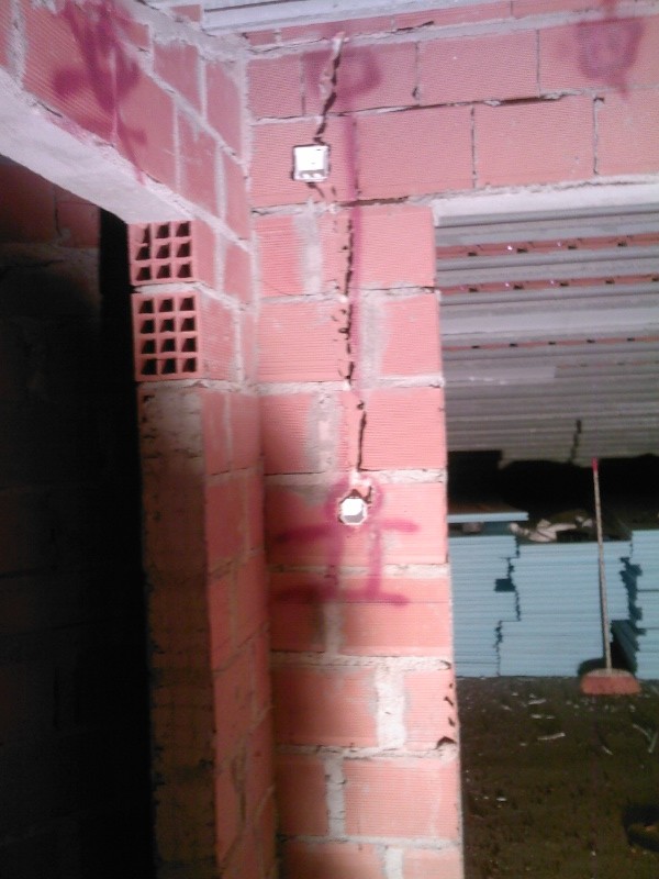

olá pessoal
venho só fazer um ponto de situação :
tenho praticamente os roços todos feitos, só faltam 4 ou 5 no open (umas tomadas/pontos de luz e saídas do quadro), nos próximos dias vou começar a passar o tubo anelado.
gostava de saber a vossa opinião, para o seguinte:
1 - colocar a aparelhagem e os tubos e fechar os roços (tudo ao mesmo tempo)
ou
2 - colocar a aparelhagem com massa, deixar secar e posteriormente colocar os tubos
acham que vale a pena o ponto 2 ?
CIMENTO
Mensagens: 164
Registado: segunda fev 02, 2009 12:18 pm
Re: Isolar sótão.
Mensagem por CIMENTO »
cimento Escreveu:olá pessoal
ou
já agora, acham que devo deixar a aparelhagem não à face do tijolo mas sim algo saliente tendo em conta o reboco a levar posteriormente (+- 1,5cm de reboco)? ou será que devo deixar à face do tijolo pois o acabamento final (espelhos etc) das tomadas e interruptores regularizam esta situação ?

em meu entender a resposta às duas questões é ... sim.
ou seja,
deves colocar as caixas de aparelhagem pelo menos ao mesmo tempo que os tubos uma vez que uns exercem forças mecânicas sobre os outros e o que é importante é que os tubos fiquem devidamente protegidos pelo reboco mas que as caixas de aparelhagem fiquem nos lugares devidos. são elas que (incluindo as de derivação) têm mais impacto estético.
por isso não é grave se ficarem mais fundas mas a estética é melhor se ficarem á face da parede acabada.
já pensaste em fechar os roços com poliuretano? hoje é muito usado e muito mais simples embora mais caro do que fechar com massa de cimento se fores tu a fazê-lo.
