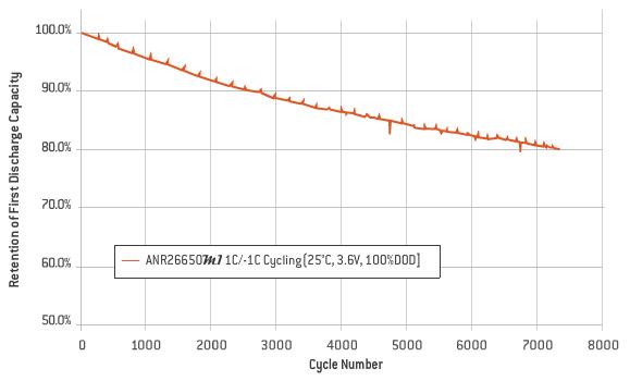

Re: Veiculos 100% electricos
ou ao fim de 7000 ciclos ainda tem 80% de capacidade.

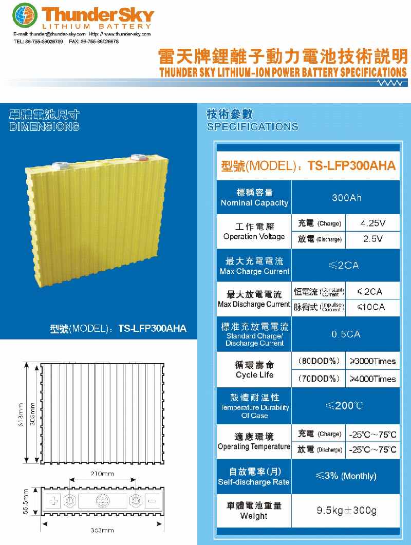

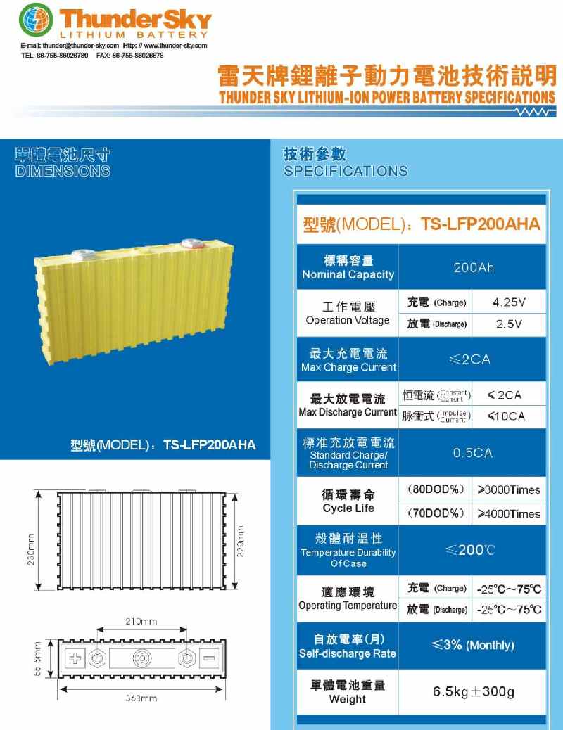

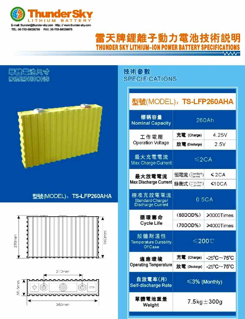

isso é não é bom, é excelente !!! só é pena a a123 , serem relativamente caras e serem ainda fabricadas de capacidades baixas, as baterias que tenho em mente para o meu carro devem ser da thundersky, da serie lfp , sairam um modelos novos, mais leves e robustos (dizem eles, que as fazem !!)
celso, a thundersky tem um distribuidor em espanha.
