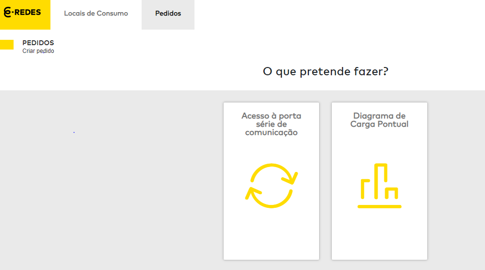

Bem, fui ao site da E-Redes e fiz o pedido para me fornecerem o diagrama. Eu pensava que eles eram obrigados a fornecer, por lei. Mas, se calhar, temos de pedir.

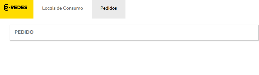

O problema é que, depois de fazer o pedido, aparece-me isto
E-Redes Pedido Diagrama de Carga PEDIDO.PNG (7.17 KiB) Visto 11817 vezes
e fico por saber se significa que foi efetivado o pedido, pois quando vou consultar os medidos não aparece nada.
Vou esperar uns dias para ver.

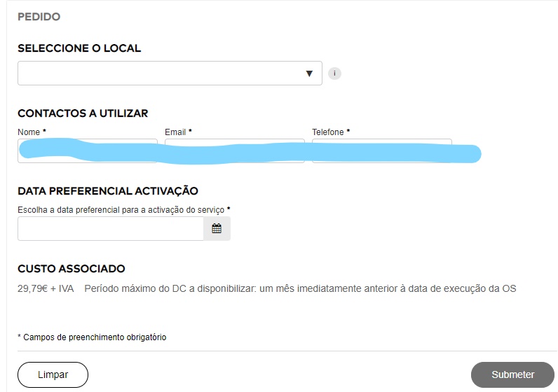

Afinal o gajo é lento. Aparece um bocado depois isto
E-Redes Pedido Diagrama de Carga 2 Inked.jpg (615.6 KiB) Visto 11814 vezes

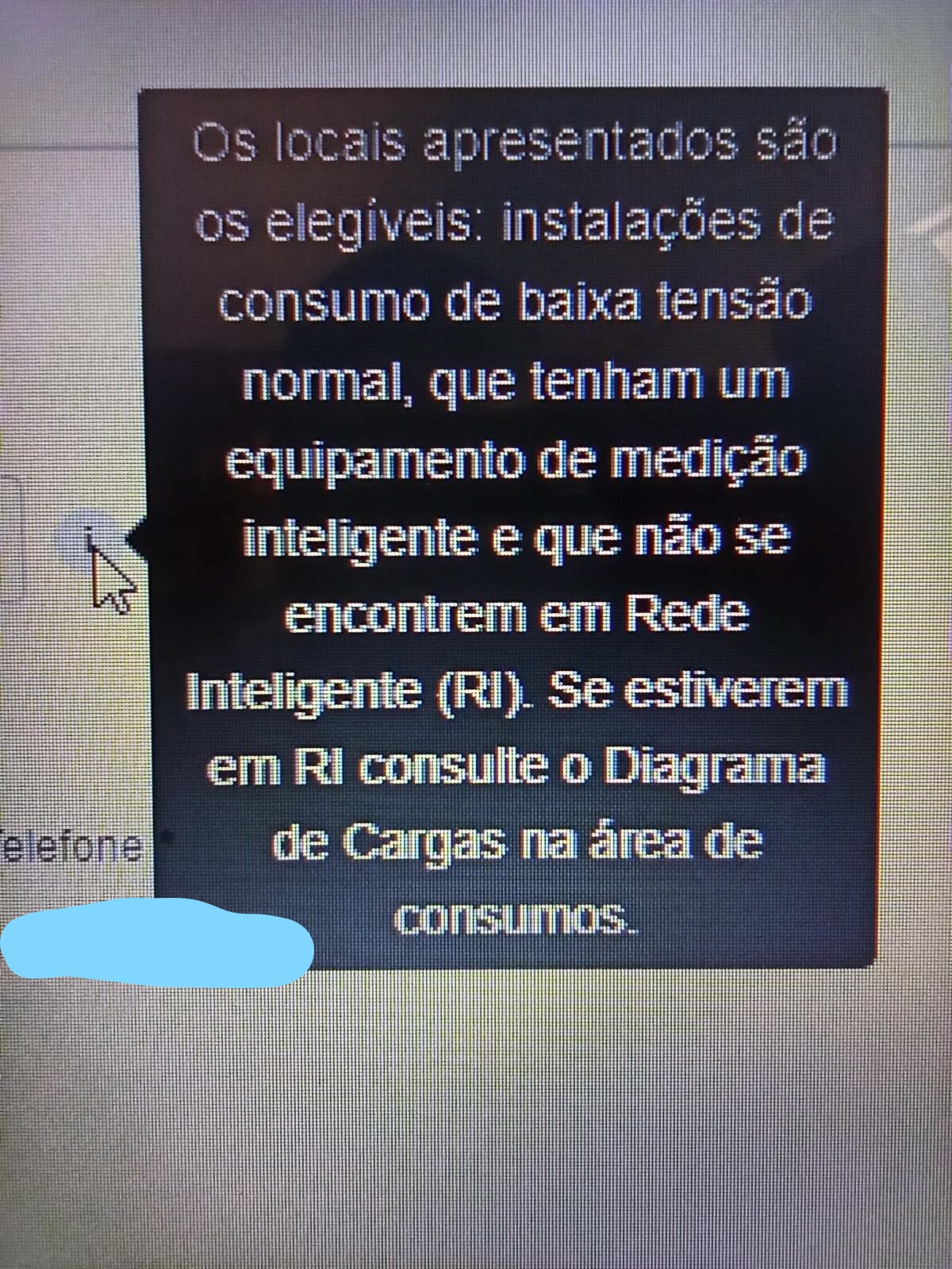

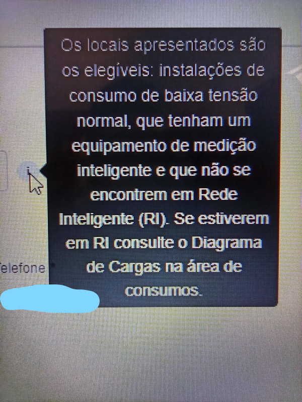

Primeiro, não apresenta nenhum local que eu possa selecionar, apesar de a informação associada dizer
e eu ter um equipamento de medição inteligente.
Depois, temos que pagar?
Vou ter de ver melhor a legislação para ver se temos mesmo que pagar. Tinha ideia que não
Cumprimentos,
Quintas2
