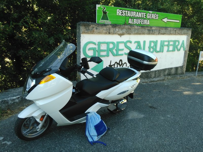

E hoje foi dia de mais 1 teste..sai de santo tirso as 8.30h com carga completa e fui até a barragen da caniçada no geres que fica a 65km de minha casa.. quando sai estavam 23° na temperatura ambiente e 26° nas restantes temperaturas, cheguei ao geres com 26° e 28°
Geres
Geres
Neste momento estou em braga e pus a carregar 1 pouco e a vectrix fez 90km com 2as pessoas.. os sensores marcam 29° e 33°..
Geres
Geres
