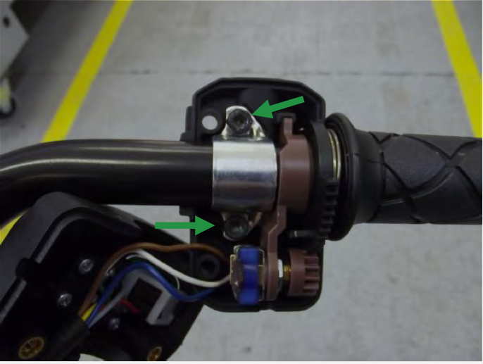

RJSC Escreveu:Tens sempre a solução que se usou nas predators: um outro punho de acelerador montado do lado esquerdo para travar.
Fica logo com o curso invertido: para travar giras no sentido oposto ao acelerador.
Também me tinha lembrado disso, mas como não conhecia nenhuma com isso assim achei que ficaria estranho. Mas assim sendo parece-me que é aceitável! Agora entra a parte da mecânica que não percebo nada. Onde é que se arranja um punho idêntico? Será que posso adaptar o que existe? Como é que foi o processo nas predator? Que punho usaram etc?

Bom bom era o punho da vectrix, mas o acelerador do lado esquerdo também me parece bem, mas não sei como conseguir ter o acelerador do lado esquerdo assim de uma forma fácil e estética... Ando aqui à procura de punhos de acelerador mas não encontro nada parecido ao original:

Mas fica um de cada nacionalidade, queria manter isto próximo do original...
Esse que coloquei não dá, vai marrar nos botões já existente...
