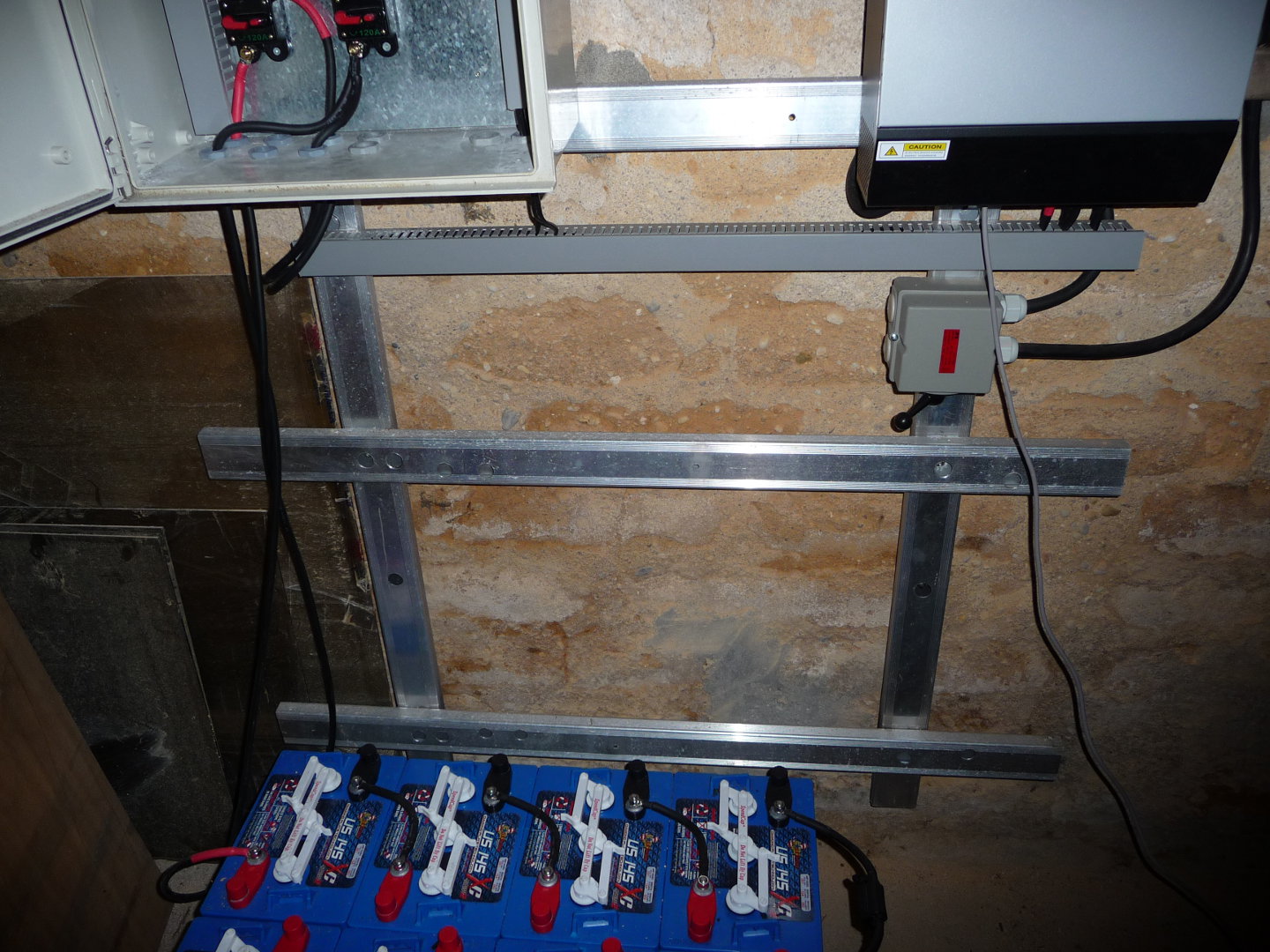

Como já tinha sido solicitado por alguns, e como sou um gajo corajoso. Aqui estão as fotos do progresso até agora:
O "bicho" a bombar.
O "bicho" a bombar.
Quadro geral
Quadro geral
Quadro DC
Quadro DC
Quadro DC.JPG (159.58 KiB) Visto 7681 vezes
Re: Operação anti-"KW O assalto"
Enviado: quarta mai 14, 2014 7:15 pm
por CrOhN

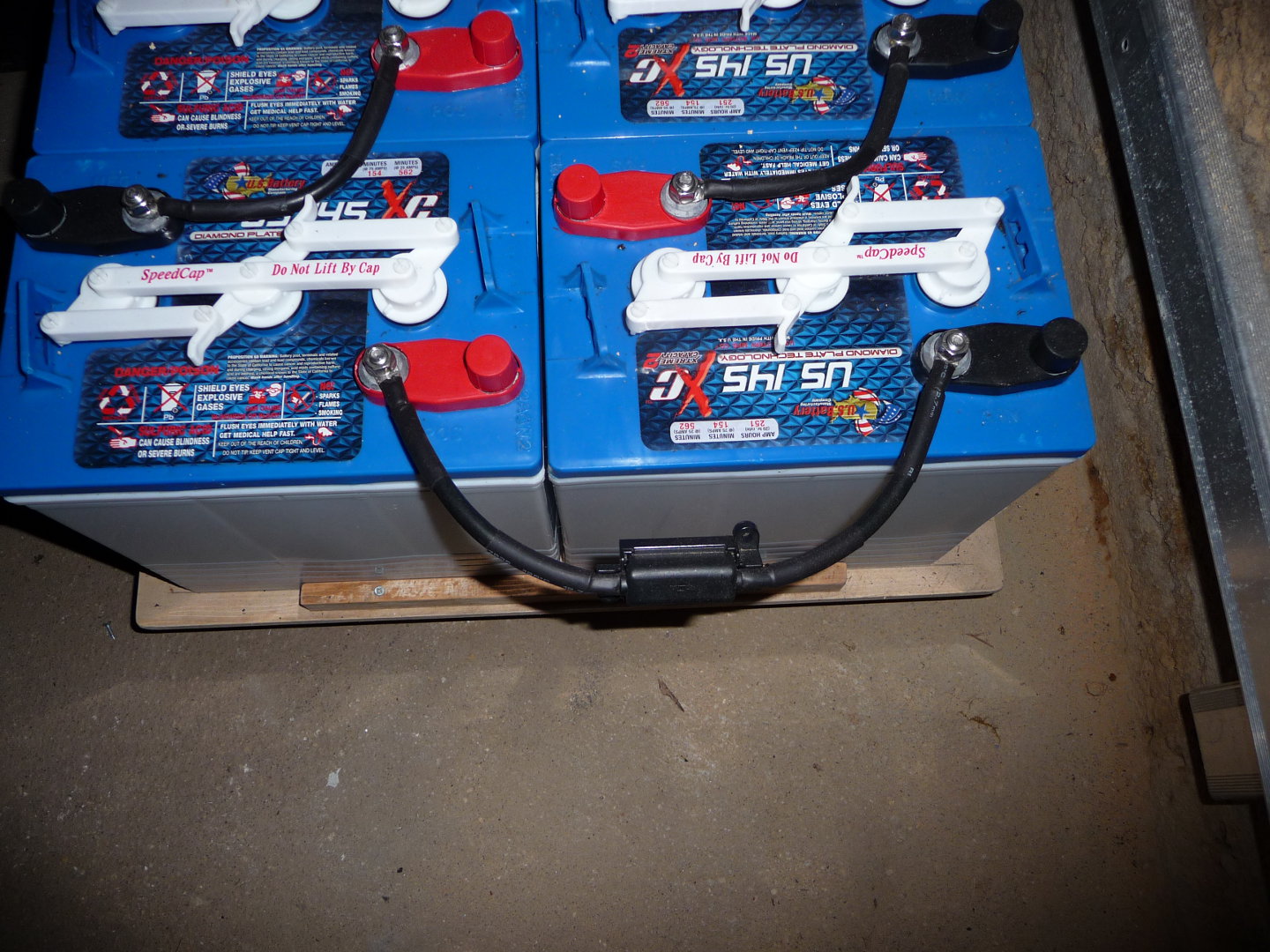

Continuando....
Baterias...
Baterias...
Proteção baterias
Proteção baterias
Enviado: quarta mai 14, 2014 7:16 pm
por CrOhN
E finalmente, o exterior.

Deu também para perceber que as minhas baterias não são adequadas para usar com este inversor. Eu simplesmente não consigo dar uma carga em condições. Mesmo com o bulk e absorv a 58.4V (máximo que o carregador dá) as baterias não saem do vermelho no densímetro (testei com 2 diferentes). Isto reflete-se na autonomia que está reduzida para pouco mais de metade, e a seu tempo, na redução de vida das baterias. Pelas minhs contas, as baterias devem estara a atingir cerca de 70% de carga. Para já, estou a compensar isto com já 2 equalizações feitas, e aì sim, as baterias chegam ao verde. Este problema é agravado pelo facto das temperaturas médias se manterem à volta dos 15º, o que obriga, segundo a especificação das baterias, a uma tensão de carga à volta dos 60V.
Mesmo que optasse por um carregador solar à parte, vou esbarrar no limite dc do inversor de 62V. O que já acontece; estando as baterias já no fim da absorção e tendo uma carga forte, o campo solar consegue alimentar sozinho, a carga desligando, o carregador demora aquelas frações de segundo a reduzir a potência e há um pico de tensão que excede os 62V. O inversor entra em alarme. Já aconteceu 3 vezes. Normalmente, desliga a carga e passado um minuto, reinicia. Mas uma delas só saiu do alarme quando desliguei tudo.
Portanto, com este inversor, baterias de tração, ciclo profundo, não serão a melhor opção para estes inversores hibridos.
