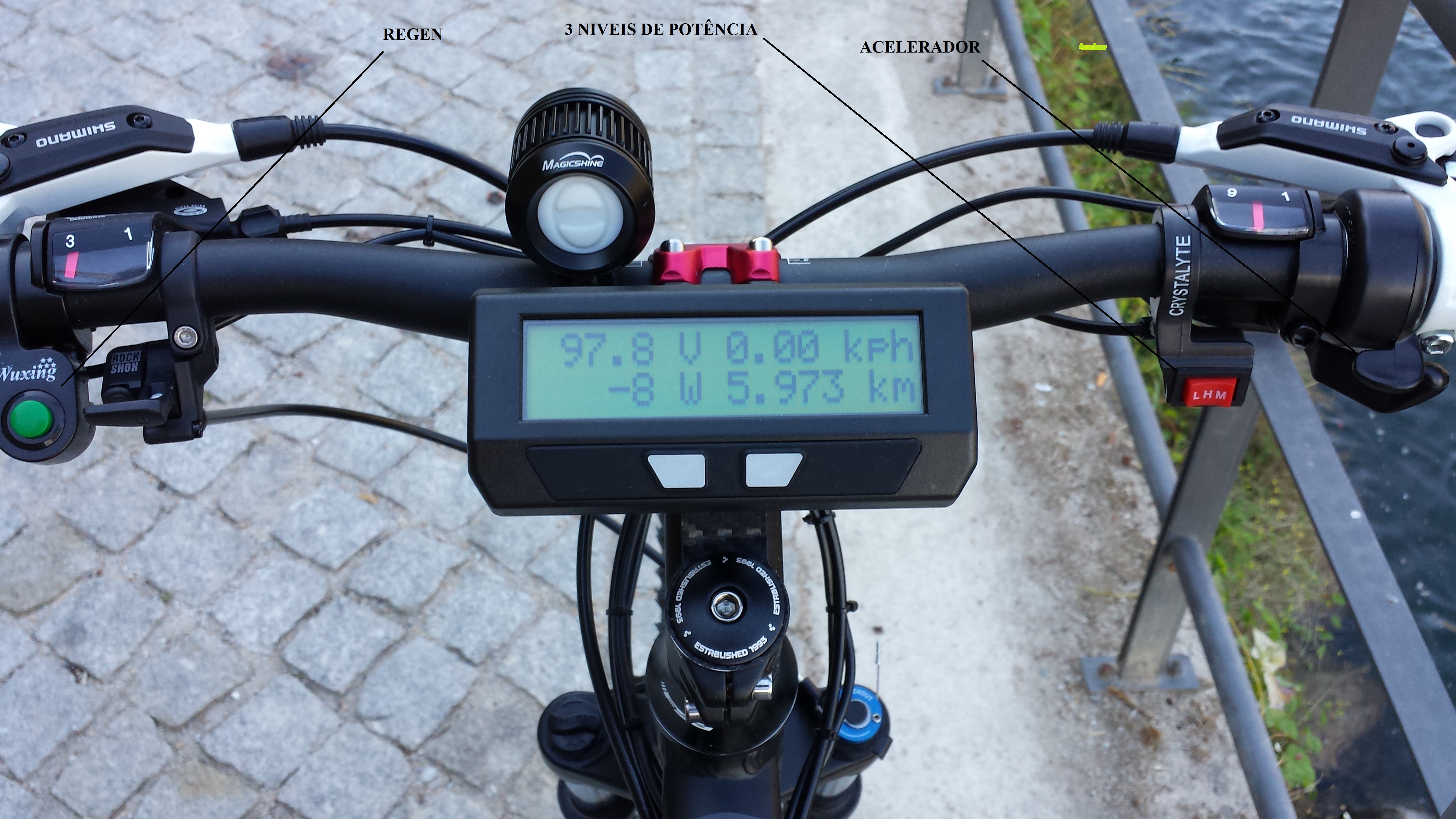

Olá apr,

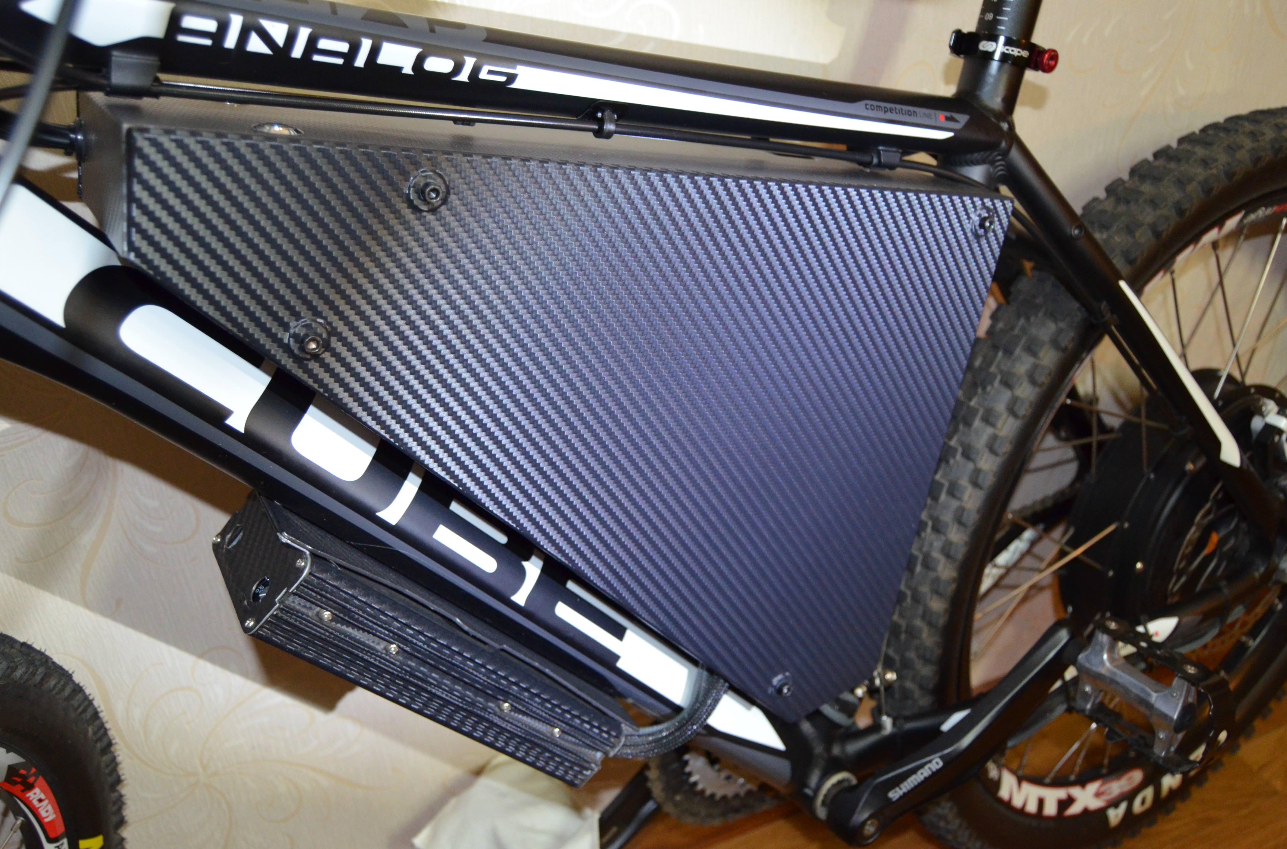

Sim, para alem dos discos estarem desproporcionais, os pneus são diferentes, os aros são diferentes...por isso vai ficar tudo igual.
Não utilizo muito o "regen", porque não estou confiante a 100% nos "torque-arms", é outro "upgrade" para o futuro.
O acelerador é de dedo. Funciona muito bem e não é necessário a troca de punhos.
Em baixo, uma foto do "cokpit", onde assinalo o botão de "regen", o acelerador e o botão com 3 níveis de potência 25%, 50% e 100%.
Luís.

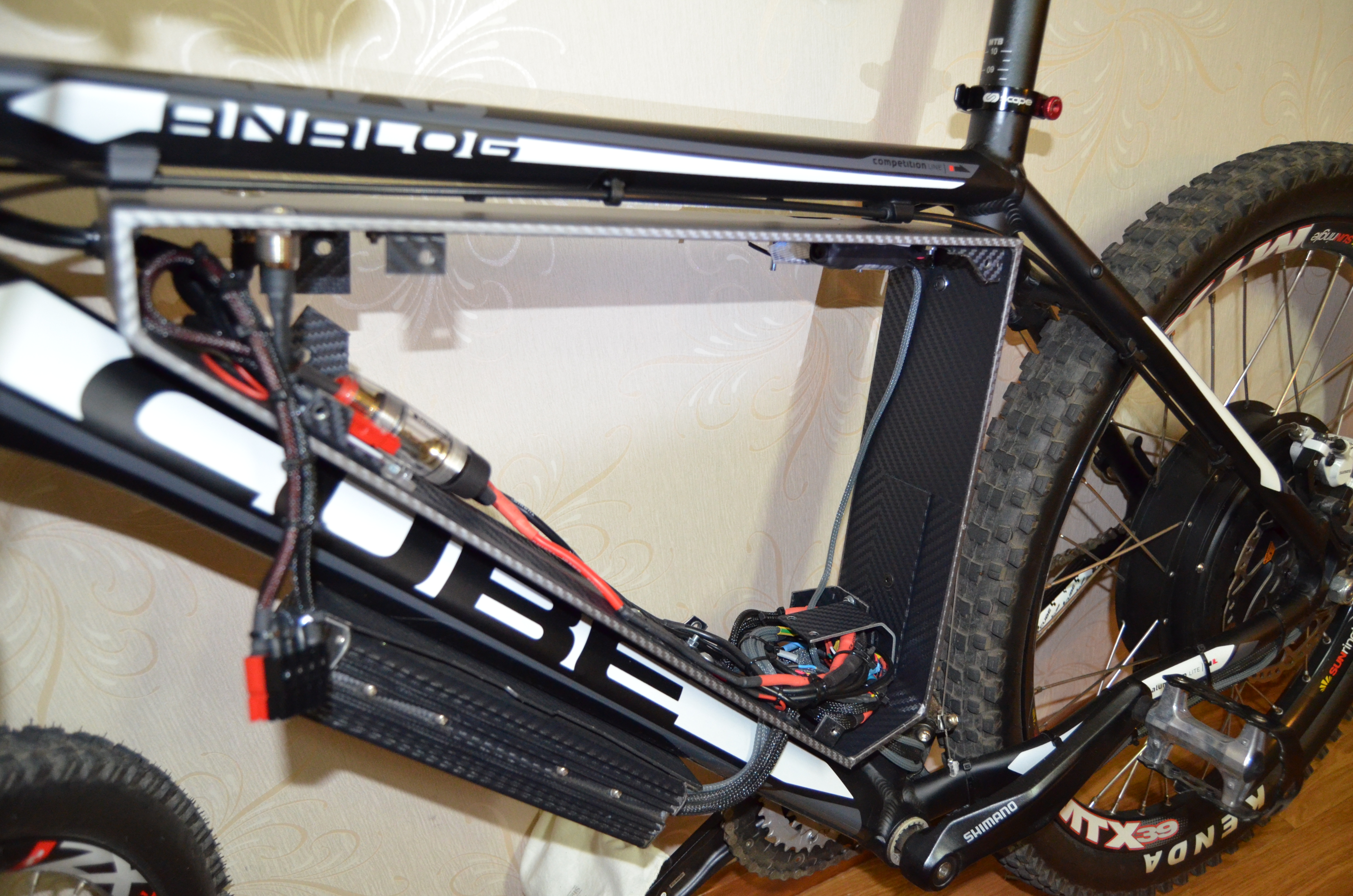

Olá pessoal,

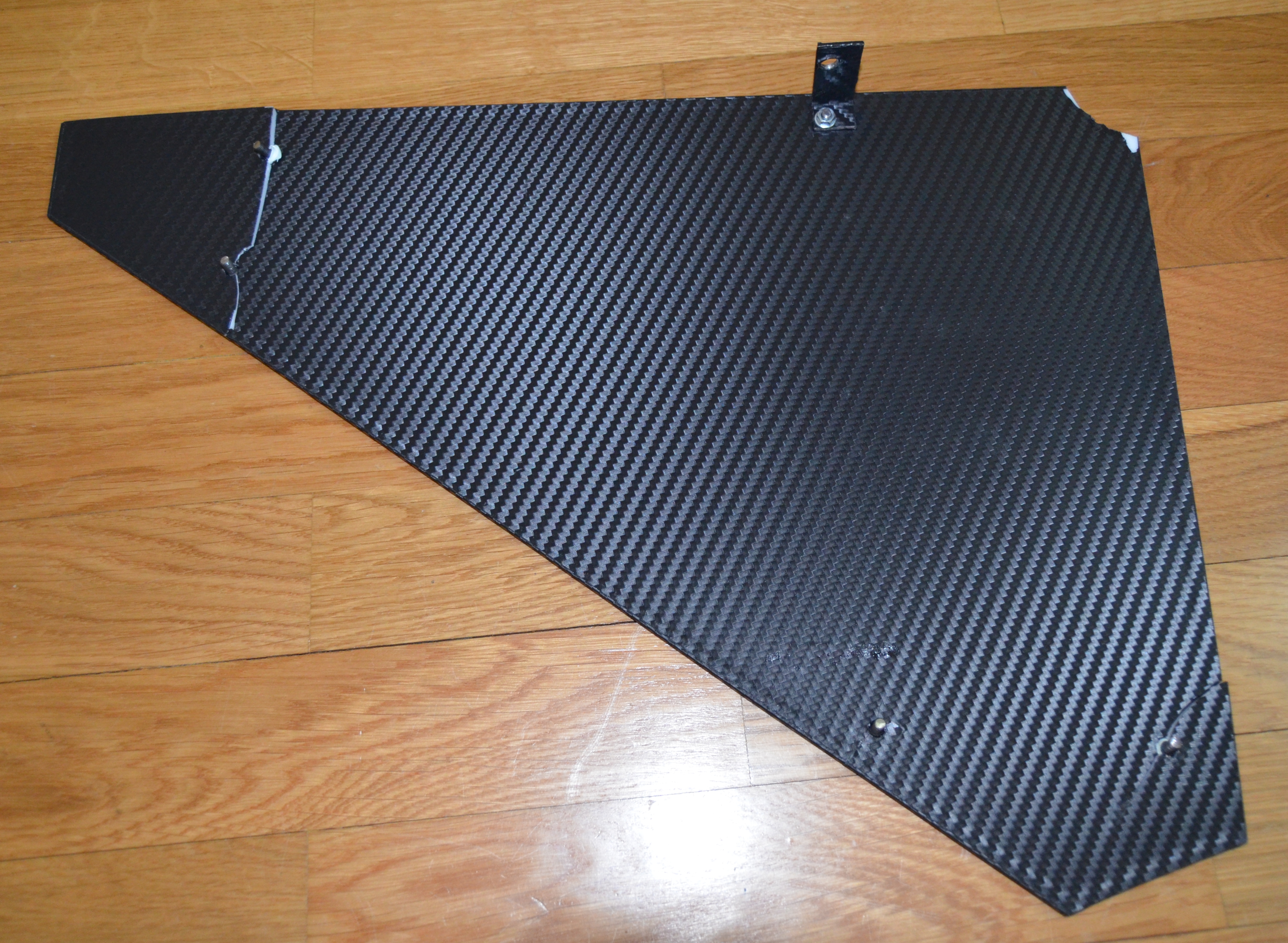

Primeiro revés...enquanto tirava umas fotos, a bike tombou para o lado direito, partindo a caixa da bateria...
Uns tempos fora de combate.
Luis.
Luis.

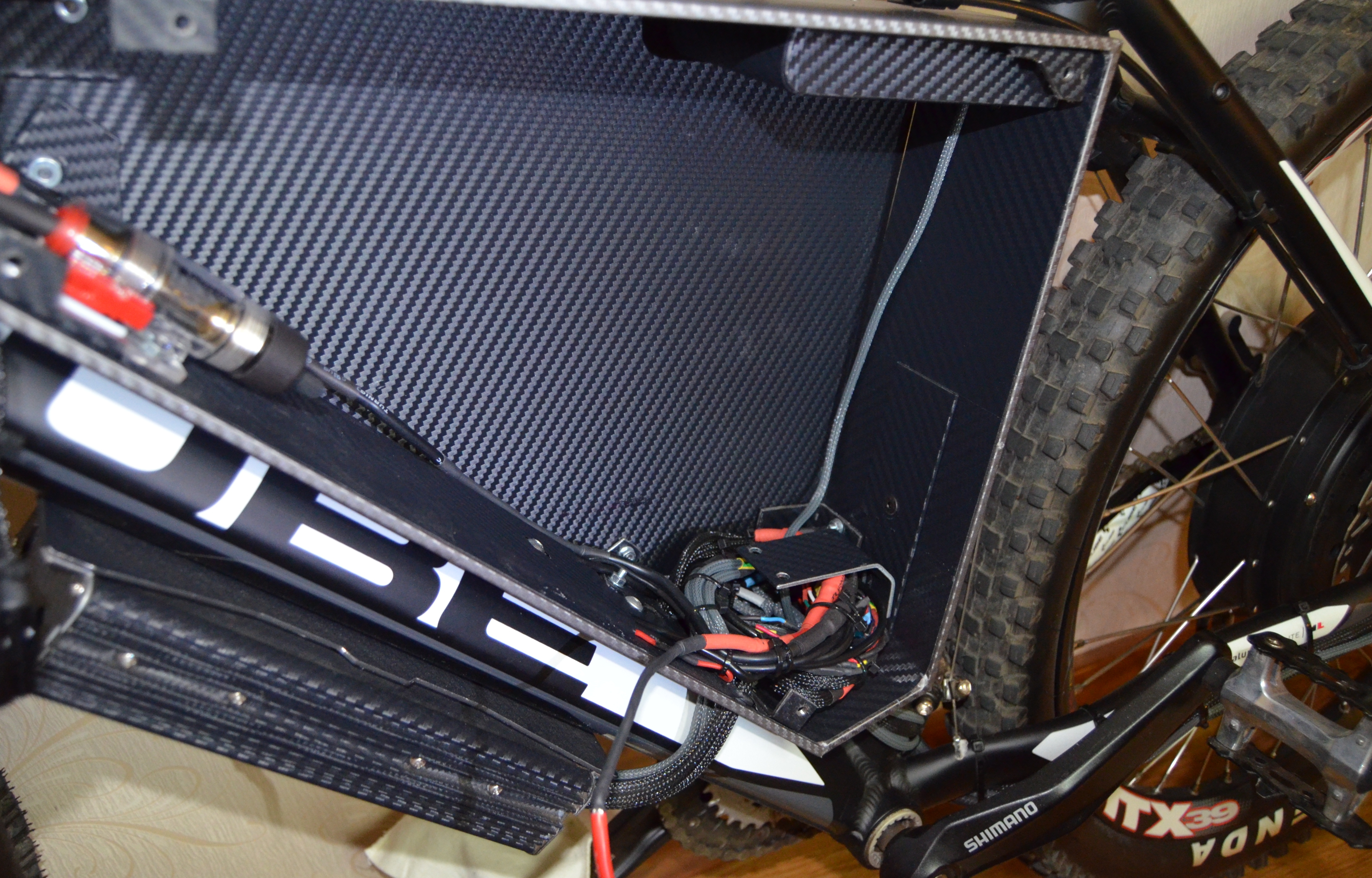

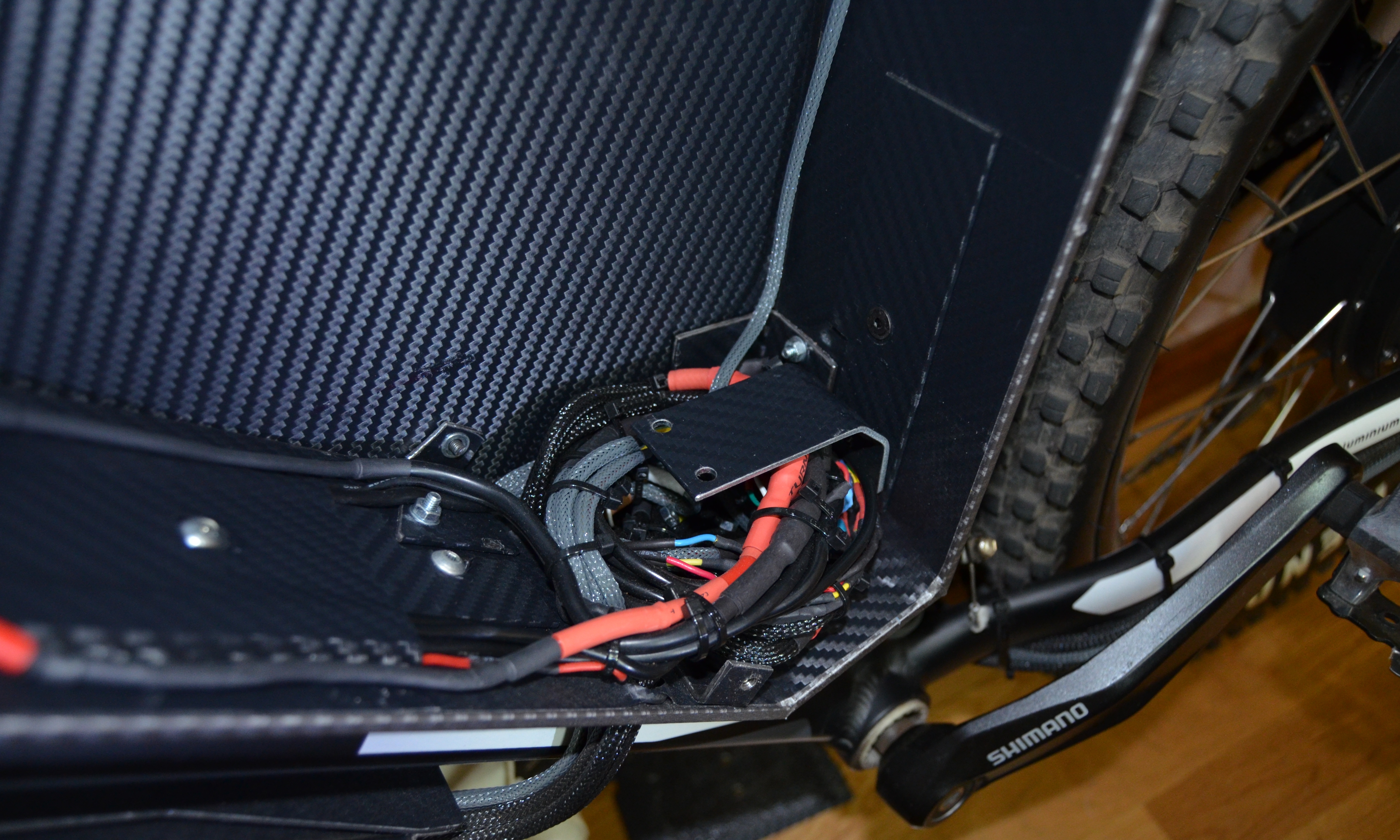

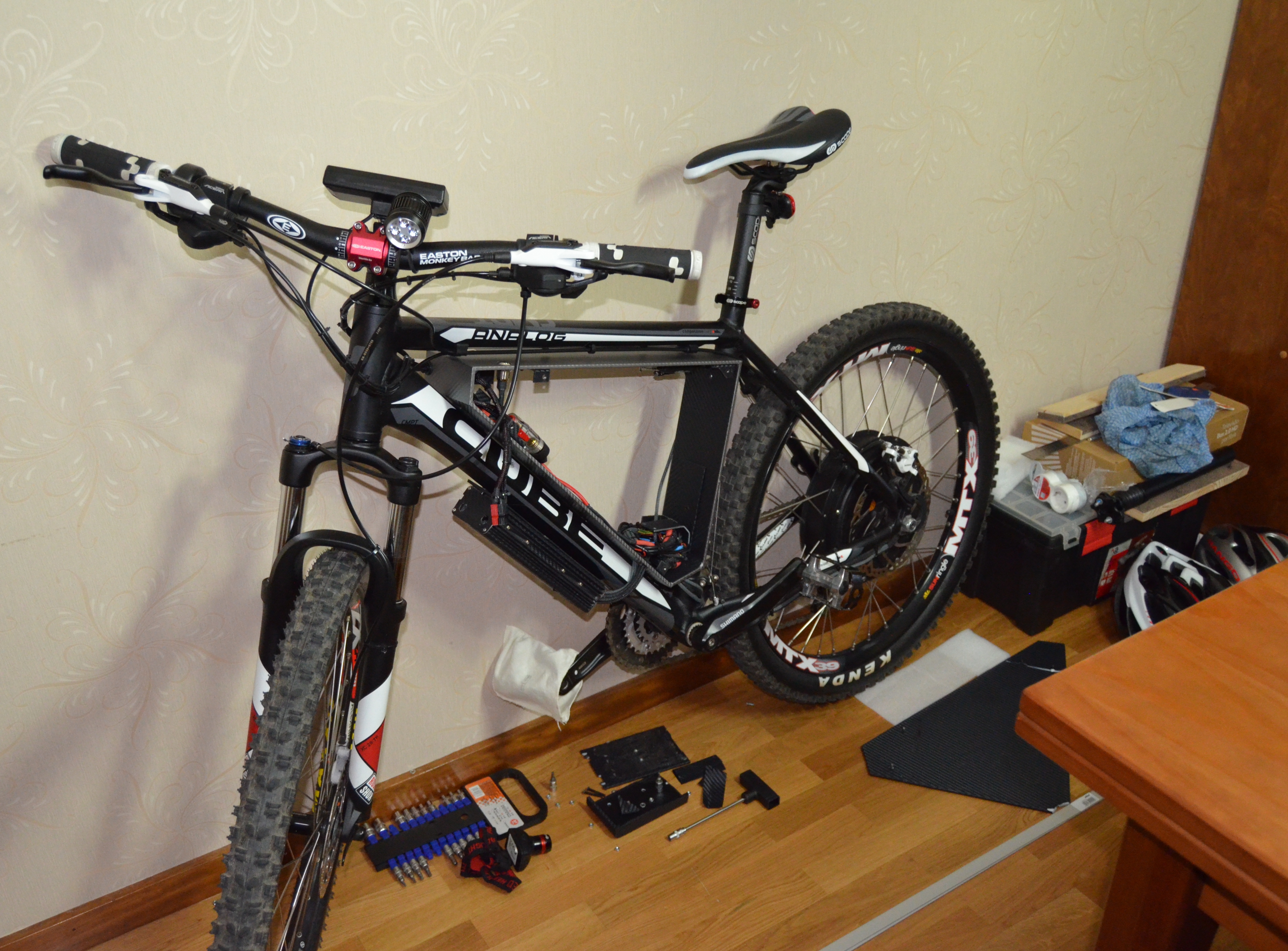

Olá pessoal,
A reparação já começou. Como foi construída por mim, fica mais fácil...
Luís.
Luís.

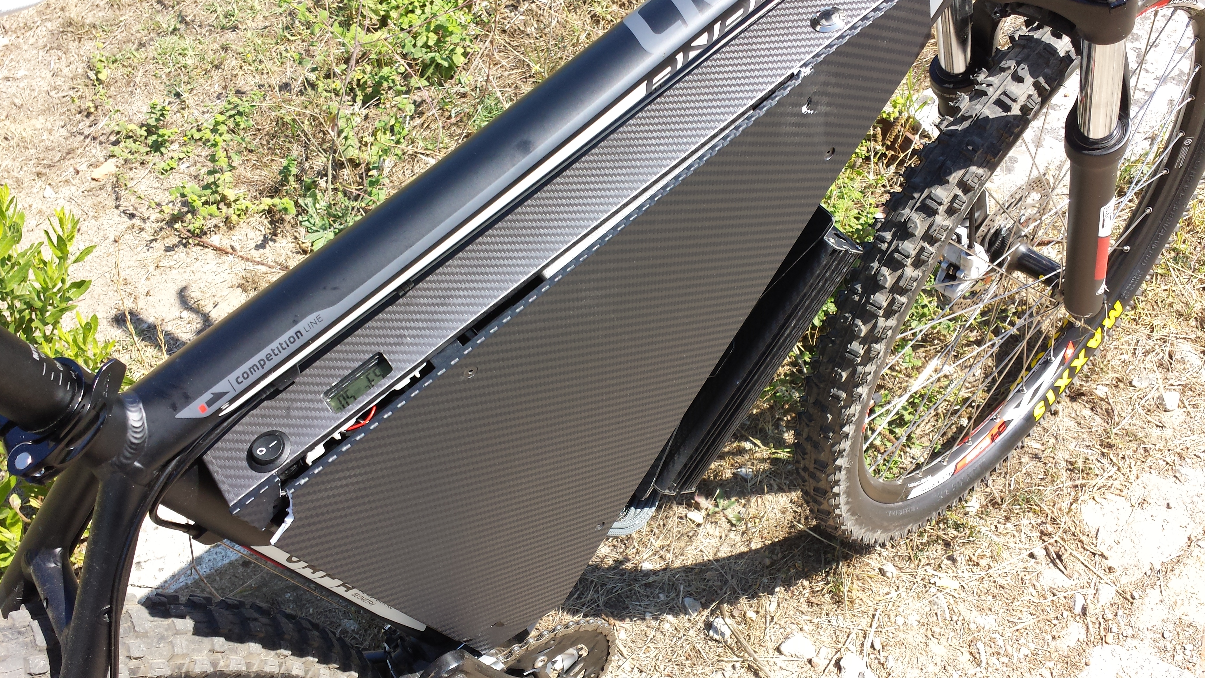

luisdacosta
- Mensagens: 572

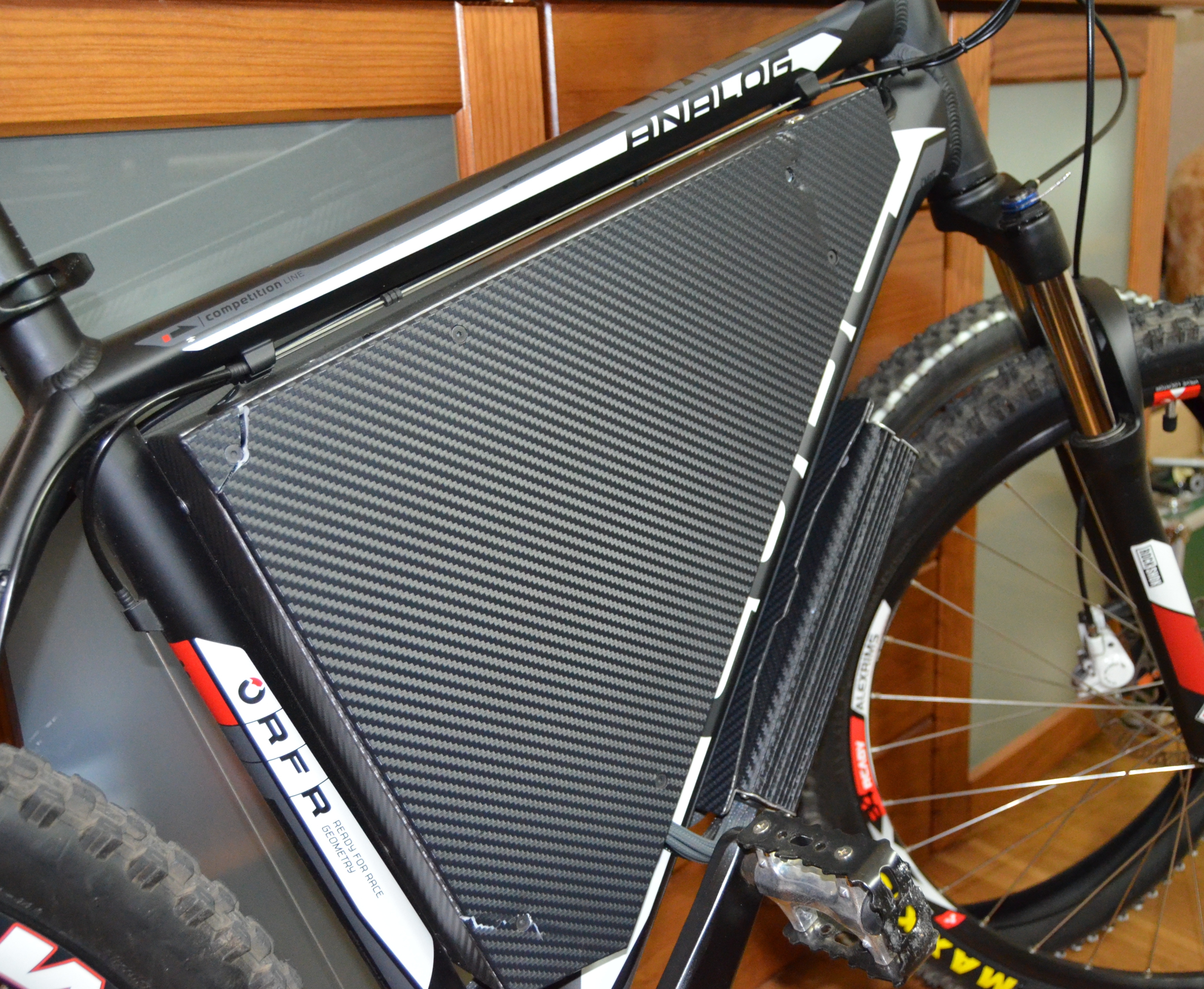

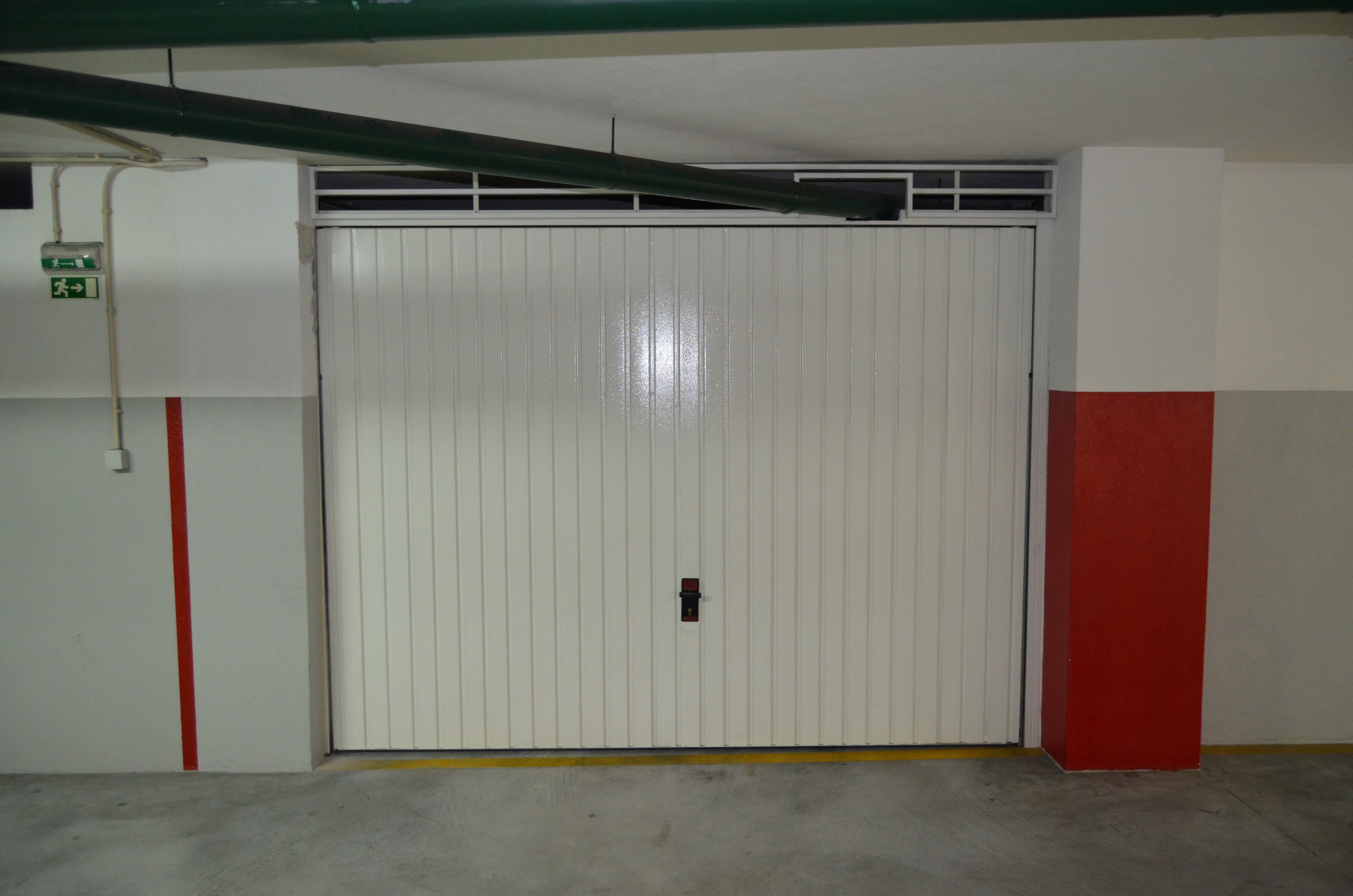

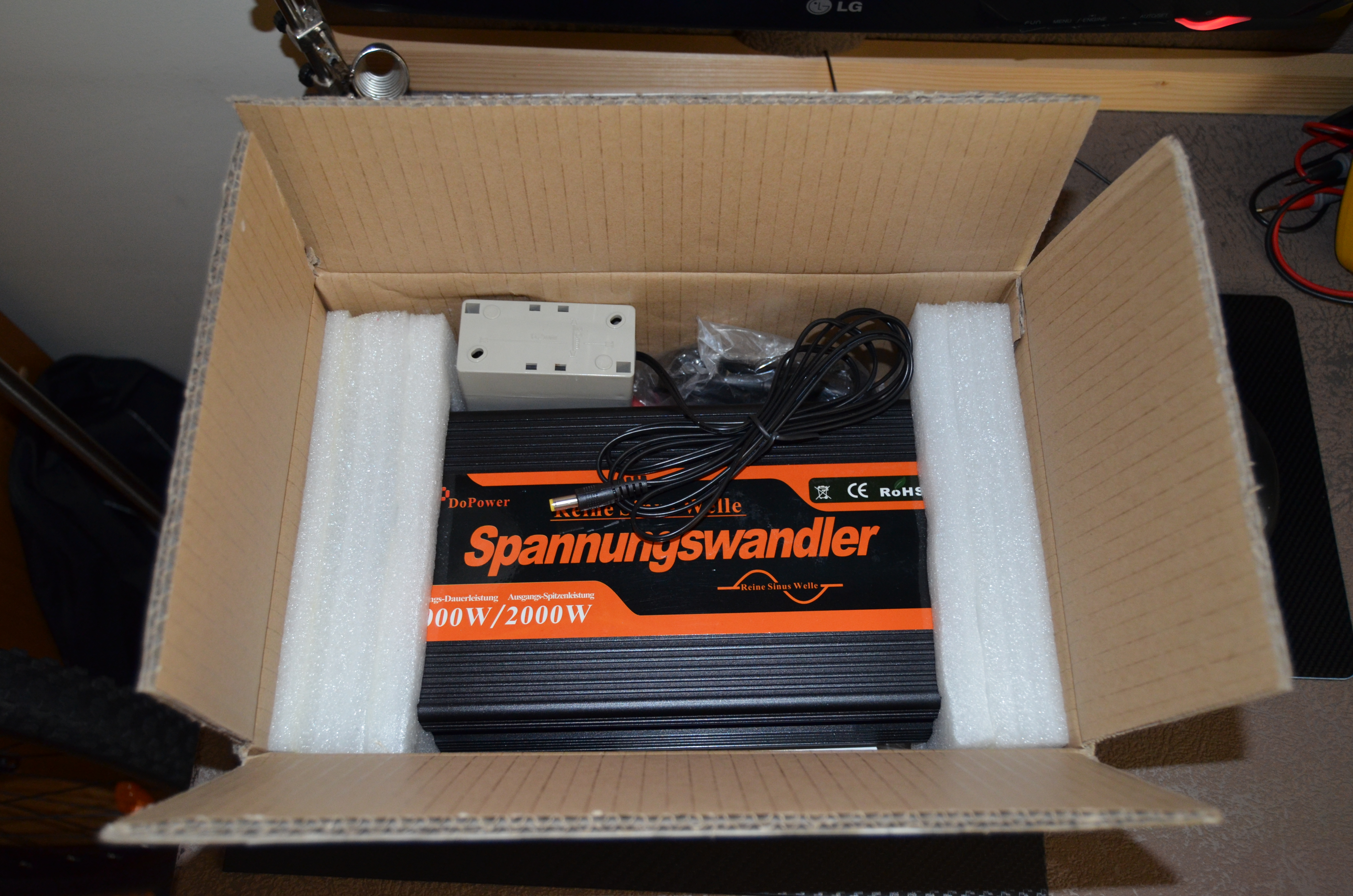

Boas people,
Hoje, chegou algum do material que estava a espera. Para já, uma vez que "só" partiu uma das tampas da caixa, vou fazer outra e forrar a película de carbono. Mais para a frente, no Inverno, vou fazer uma caixa nova em alumínio. Agora, vai ser uma reparação "rápida", para aproveitar o resto do verão.

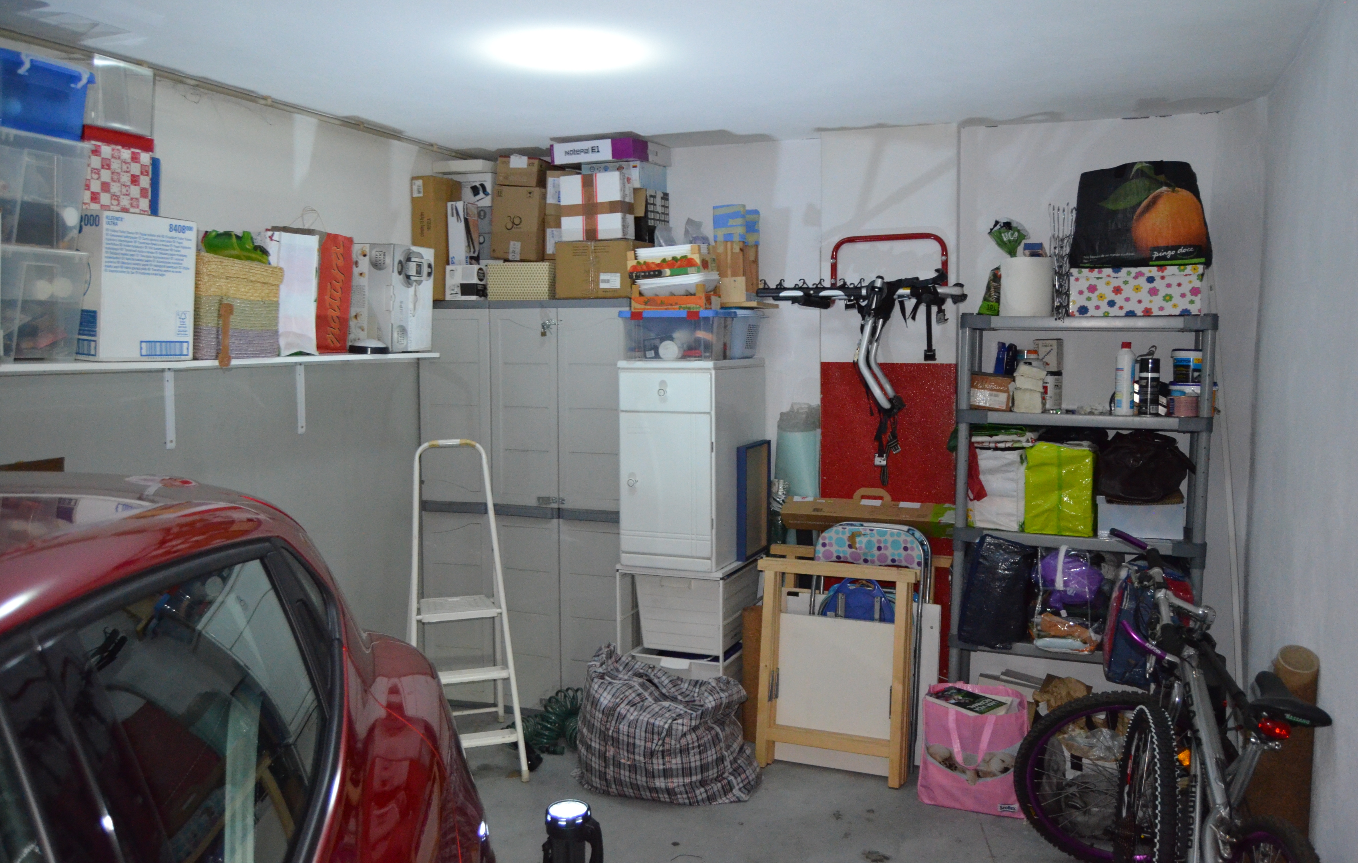

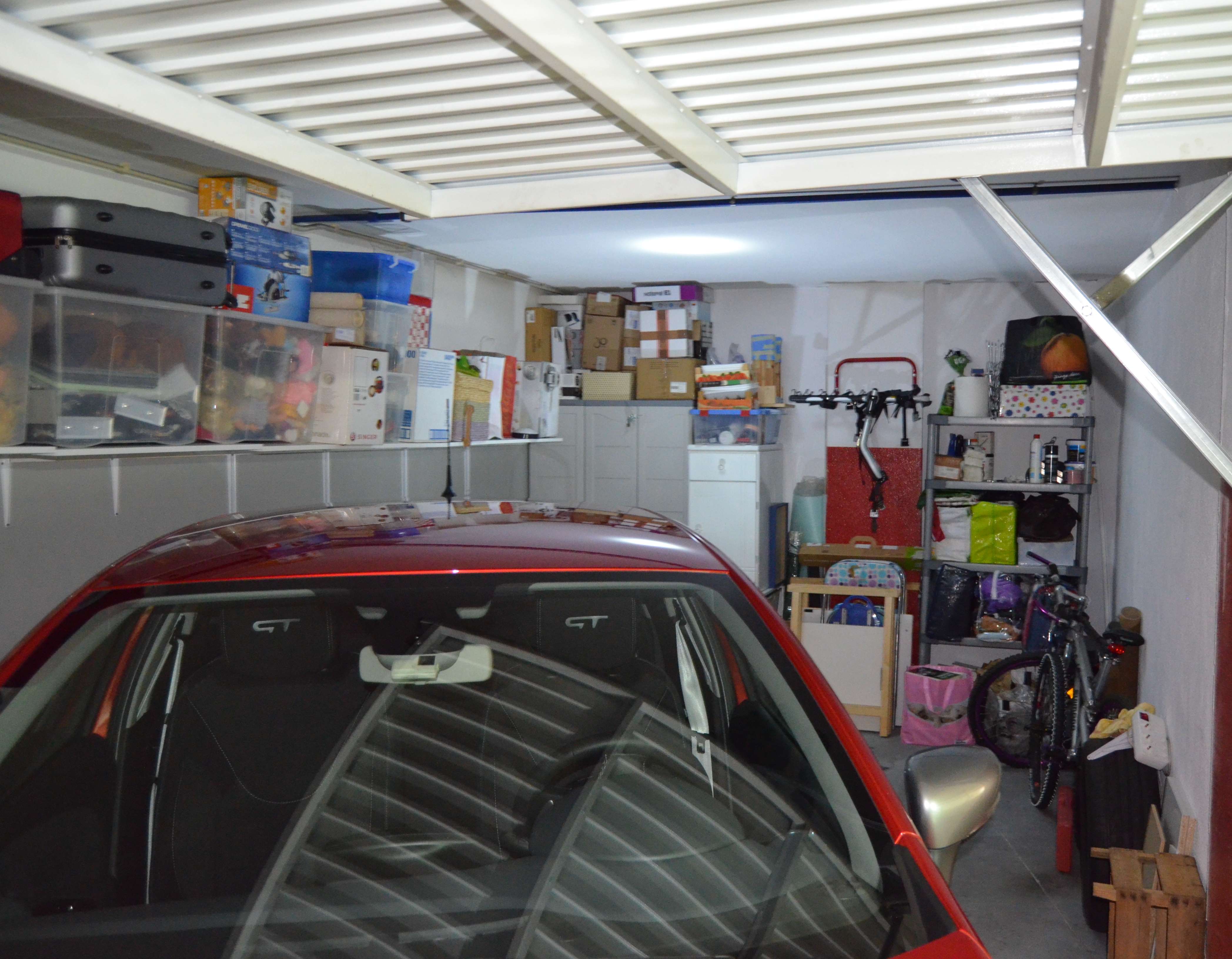

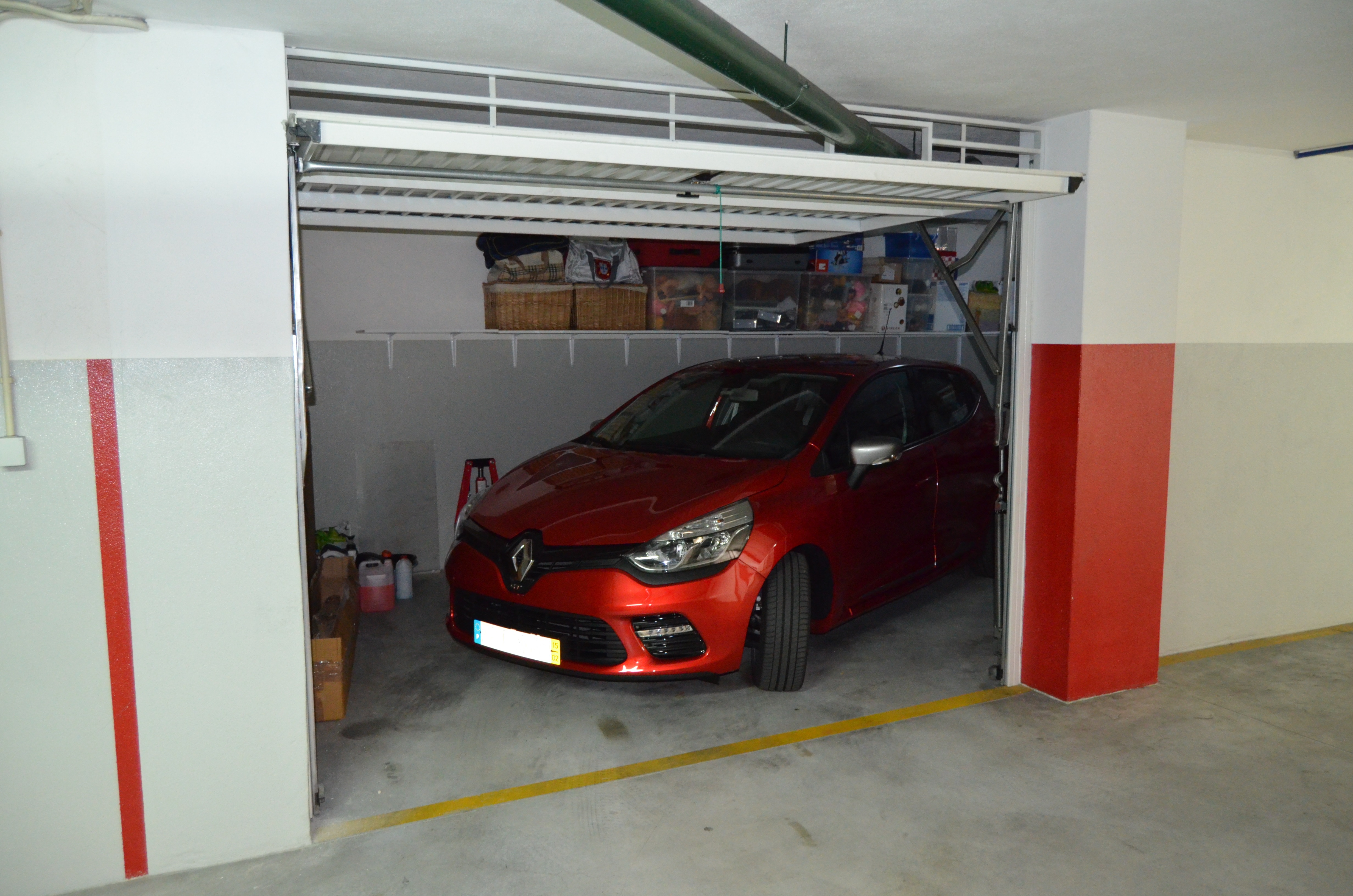

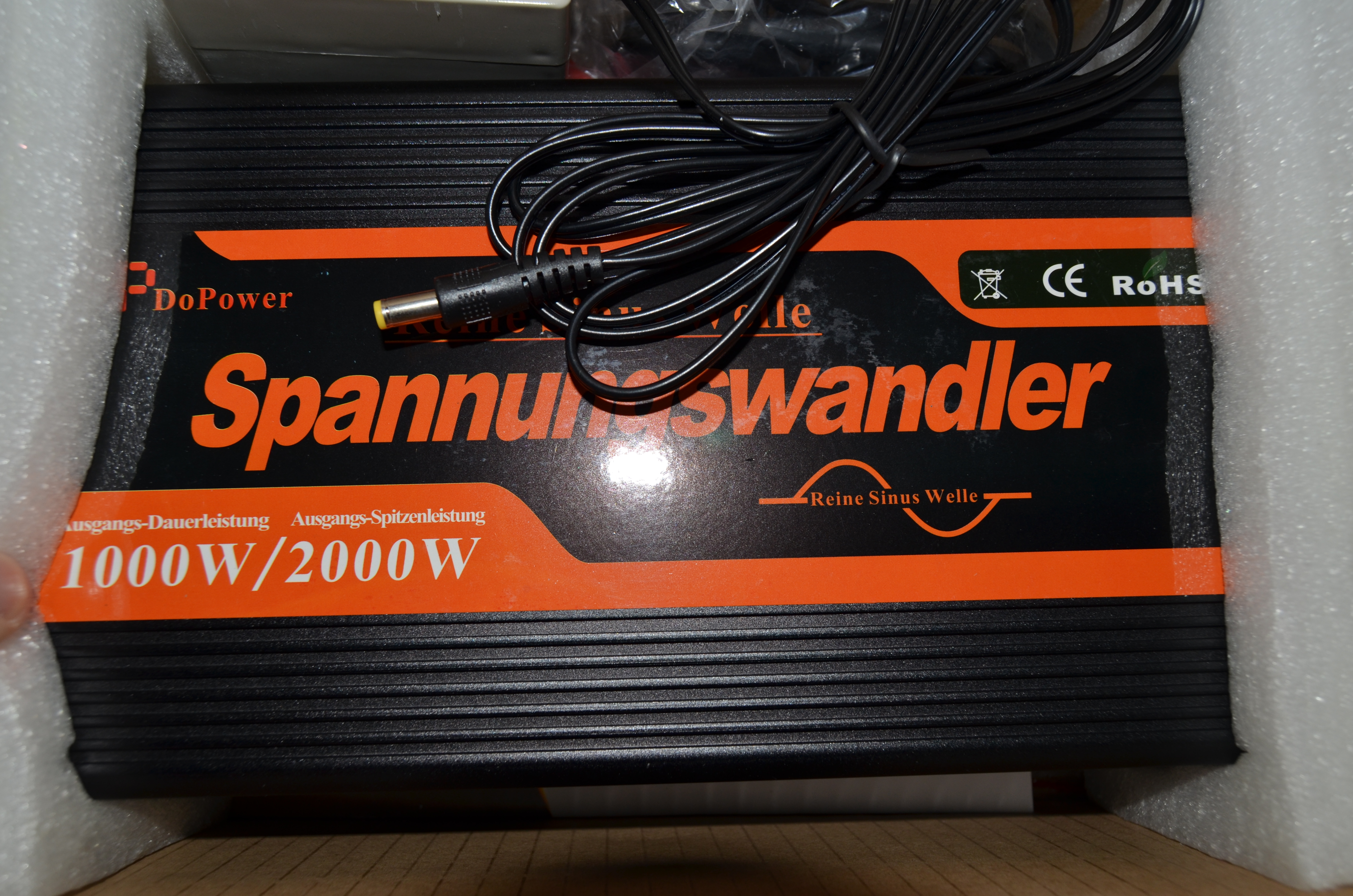

Entretanto, o meu tempo livre anda divido com outro projecto, que não tem propriamente a ver com e-bikes. A sensivelmente um ano, fechei o meu lugar de garagem, ficando com garagem fechada mas sem electricidade. Hora, sempre quis ter um "cantinho" para por uma bancada de trabalho e umas ferramentas, sem ser a sala lá de casa...
a garagem tem lá um "cantinho" mesmo a maneira, mas sem electricidade...
Sendo assim, vai ser tipo auto-caravana, uma bateria, um inversor e já está...
não é bem assim, mas é quase. Duas das três "peças" mais caras, já tenho. Já tenho as lâmpadas, 3 de 21W de leds e apliques, o inversor de 12V/220V, 1000w, onda pura. Já "só" falta a bateria, em principio vou para uma de lítio de 12v 90A. Vou dando um feed-back deste projecto, se tiver interesse.
Luís.

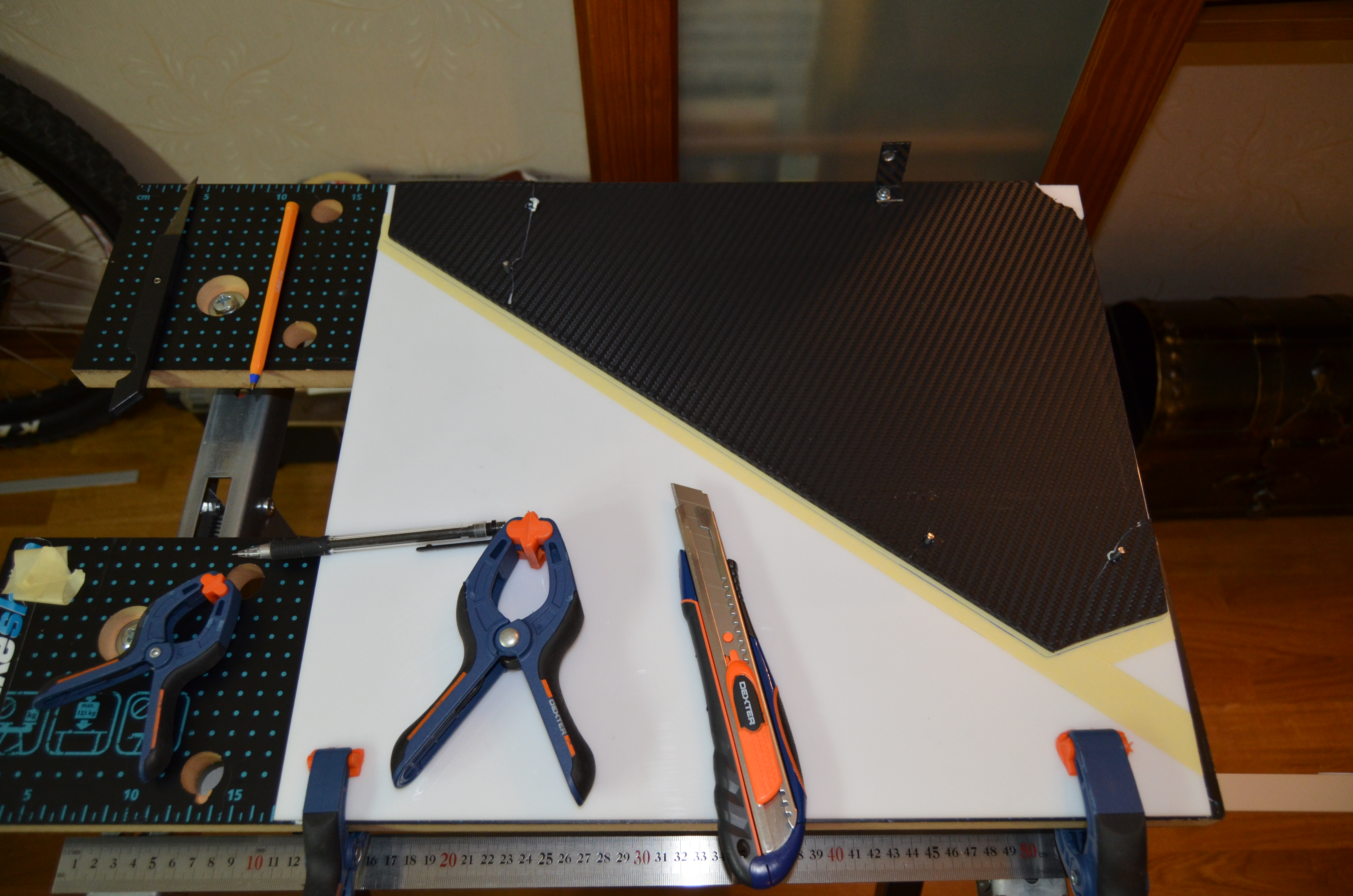

- Mensagens: 572

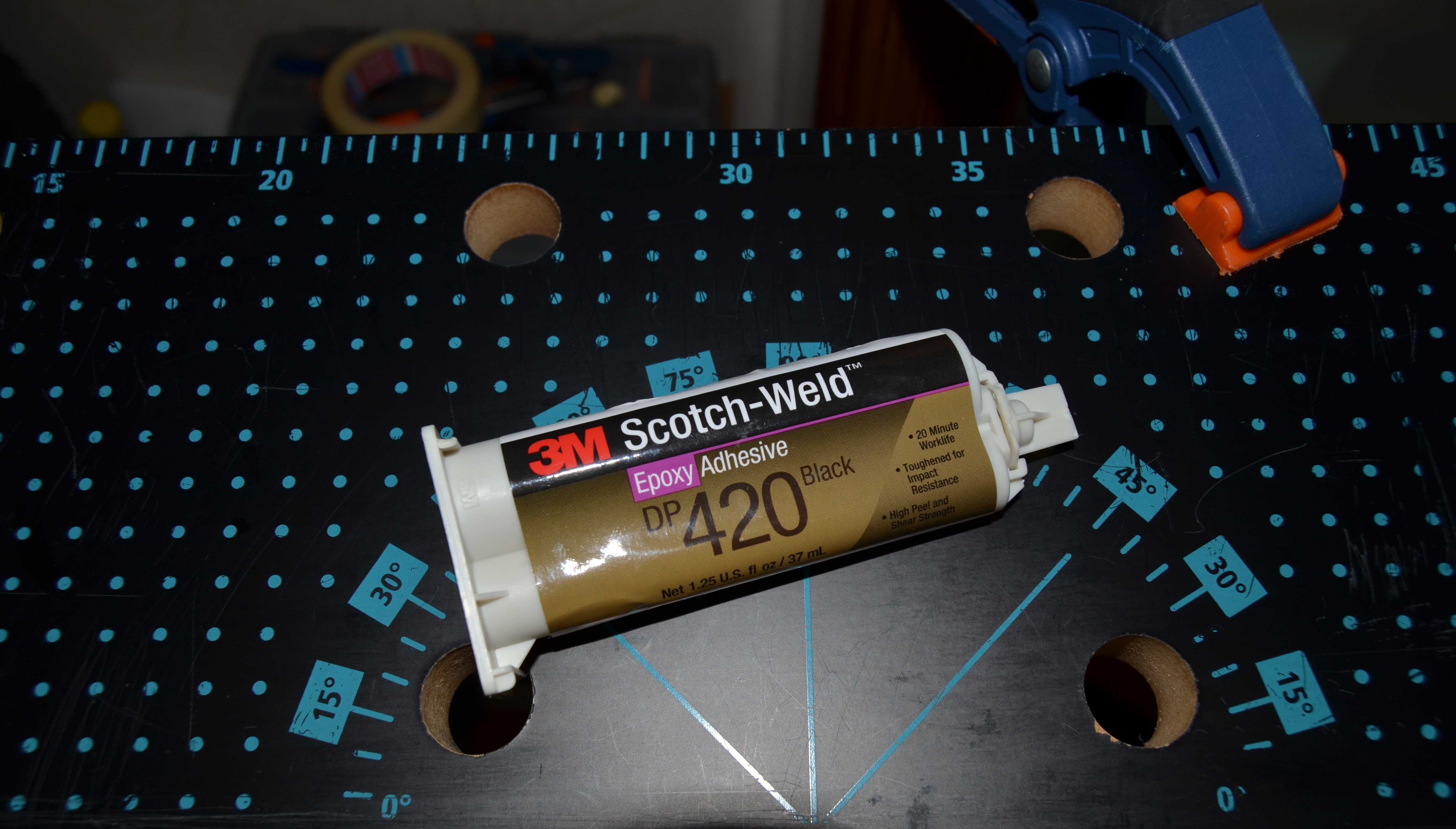

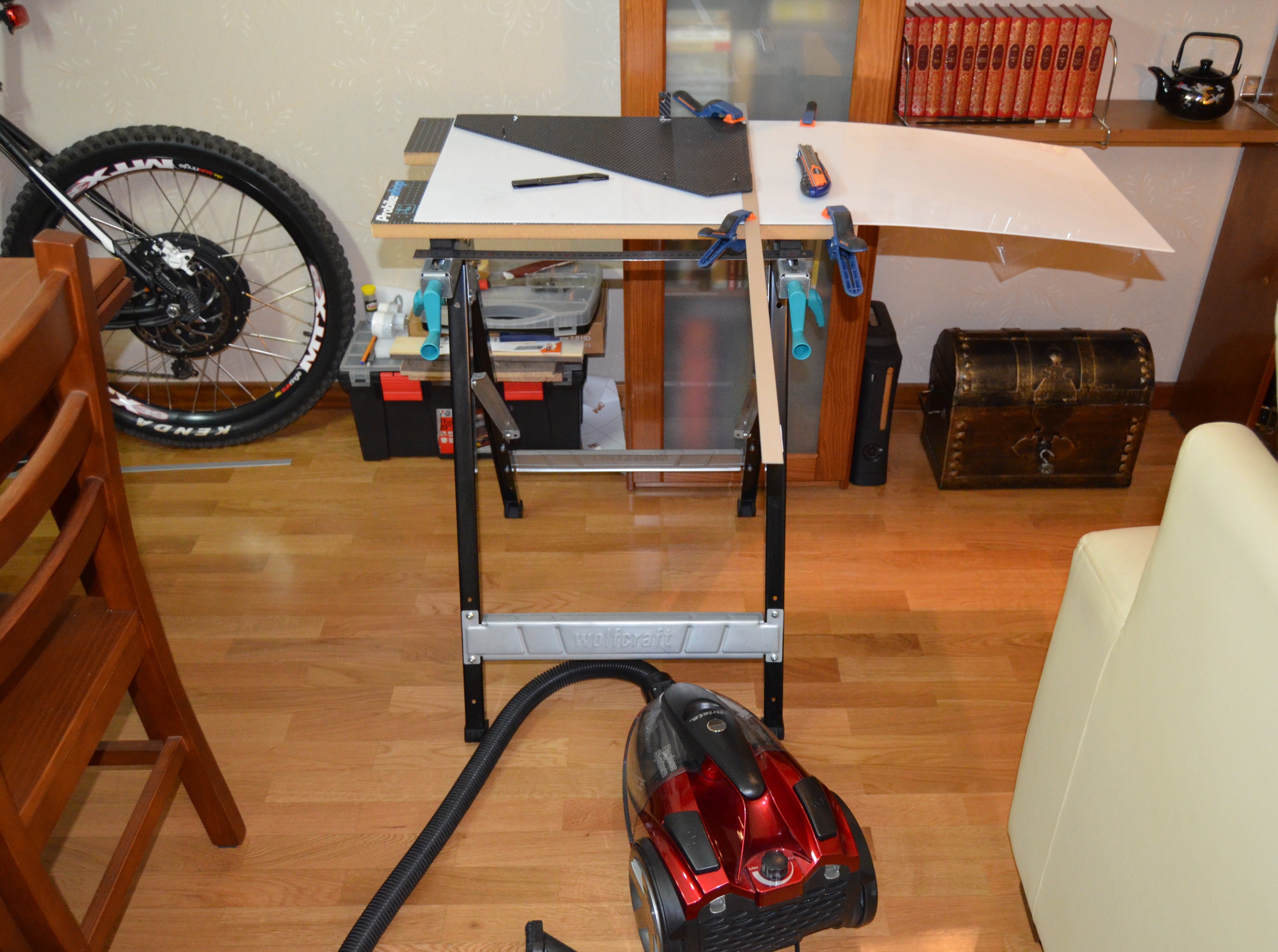

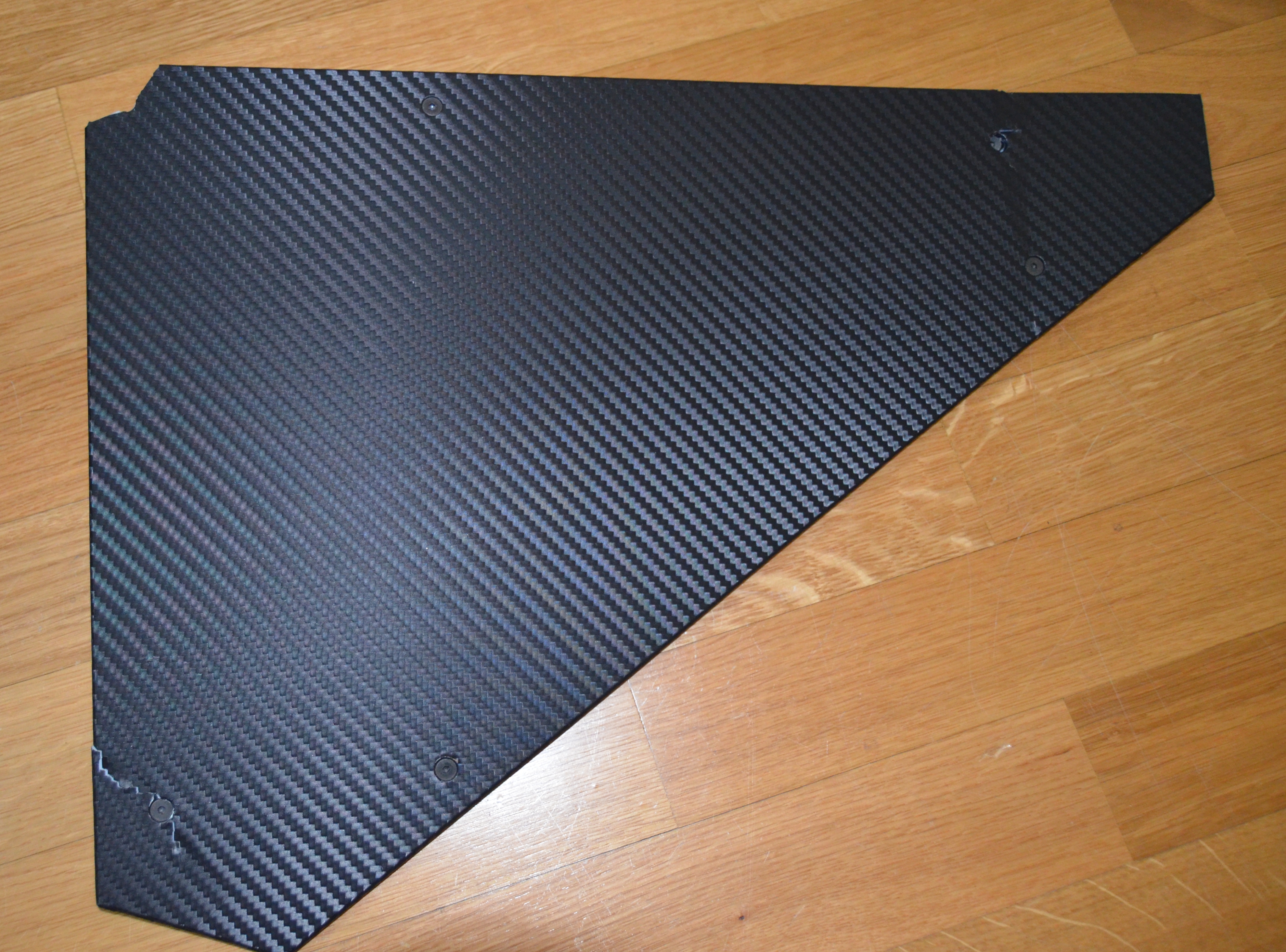

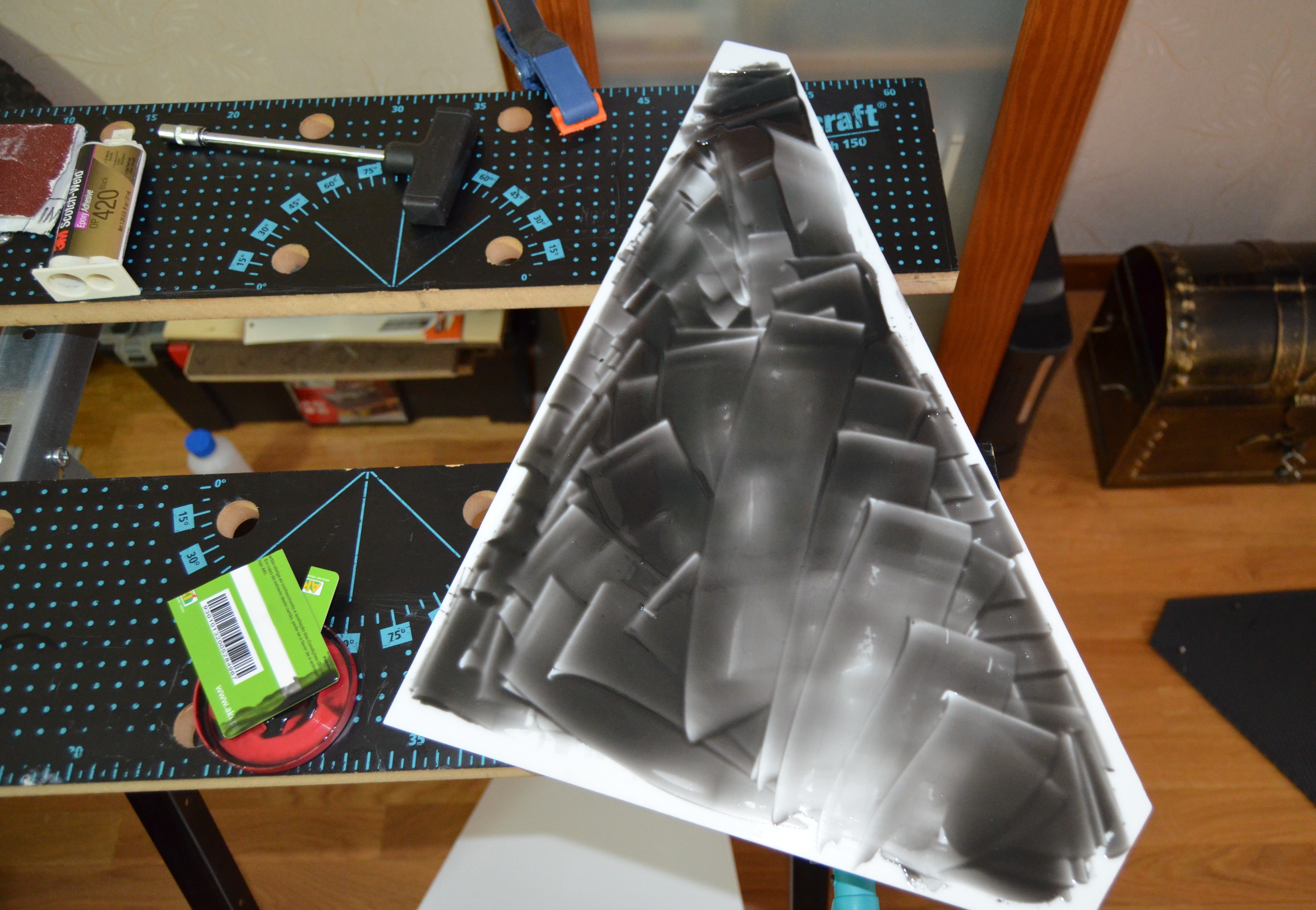

Olá pessoal,
Aos poucos, a reparação vai sendo feita.

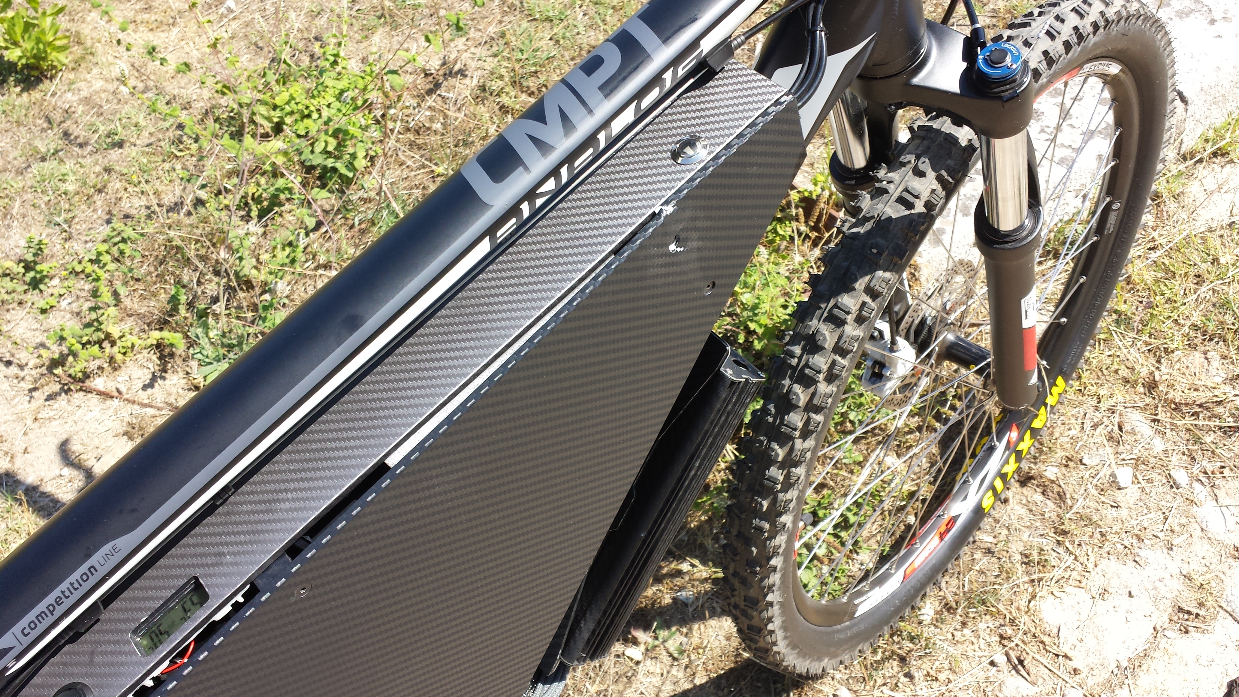

A placa que partiu, tinha 5mm de espessura, como já não tinha mais, utilizei 2 de 2.5mm, unidas (soldadas) com uma "cola" da 3M que parece solda. Assim aproveitei a placa de 2.5mm. No final adicionei no rebordo, interior, uma pequena tira de alumínio de 2mm de altura, que faz com que a largura da caixa, no interior, cresça esses 2mm que estavam a fazer falta... Também já não tinha película de carbono, mais 4 dias a espera...mais 50€.
Luís.
Luís.
