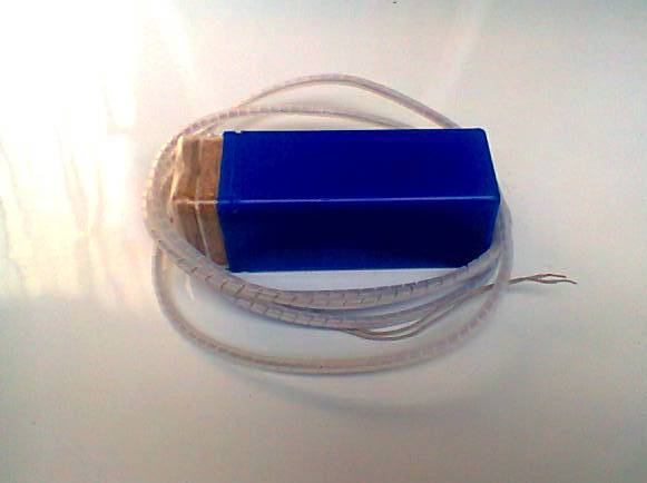

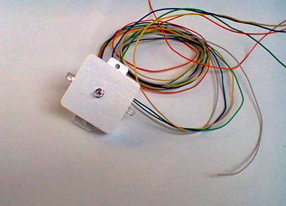

Acabei por me entreter a fazer um novo circuito para o meu seguidor.
O anterior seguia bem o sol e de noite voltava para Este mas tinha dois problemas, se de manhã o dia estivesse nublado ele iria há procura do sol e só parava no limite e não voltava para trás.
Nunca o consegui afinar para ele não fazer isso, o segundo problema, o circuito não dava para colocar os painéis na "horizontal" quando voltava para Este.
O atual circuito só utiliza cinco componentes para cada sentido e faz tudo o que o outro não fazia, procura o sol nos dois sentidos, nos dias nublados procura o ponto mais luminoso e há noite coloca os painéis na "horizontal", mais simples é impossível.

Re: Lorenzo Green Power
Muito bem
Onde arranjaste esse circuito ? Foste tu que criaste ? 8-)

Respondendo ao visitante2, o circuito tirei da net, alterei foi os valores ao ir testando e vendo o seu comportamento.
Emanuel no inicio tive esse problema de com nuvens ele andar de um lado para o outro, vim a descobrir que um dos potenciómetros de ajuste estava interrompido. Depois de o mudar e baixado a sensibilidade deixou de fazer isso.
O circuito anterior tinha temporizador mas não fazia o que este faz e tens razão se a estrutura fosse maior teria de fazer uma coisa mais sofisticada ou então teria de comprar um já feito.
Descobri um seguidor de 2 eixos na net em que a versão mais barata custa cerca de 160€ e pode já trazer o circuito de proteção para vento e granizo só depende dos sensores que ligares.

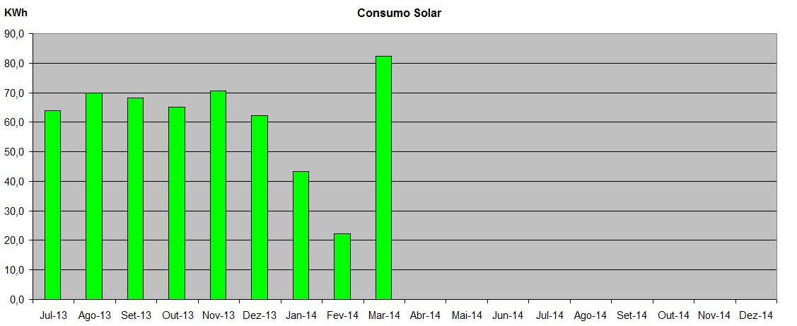

Atualização do 1º trimestre
consumo solar.jpg (56.61 KiB) Visto 8051 vezes
Desde que comecei esta aventura das renováveis já produzi/consumi 548Kw de energia solar.
Ainda não alcancei a minha meta de 100Kw mês pois este trimestre foi frustrante devido a problemas técnicos, mas em Março fiquei perto com 82,3Kw, se o inversor não estivesse as reparar nos primeiros 5 dias do mês teria conseguido chegar lá.

Muito bom.... parabéns.
Qual é o teu potencial (PV) e o tempo de produção para conseguires esta marca :?:

Comecei os testes em Junho e a contagem a serio em Julho.
Comecei com 3 painéis de 195W e em meados de Agosto acrescentei mais 3 de 250W. Tenho um total de 1335W por enquanto. :mrgreen:
