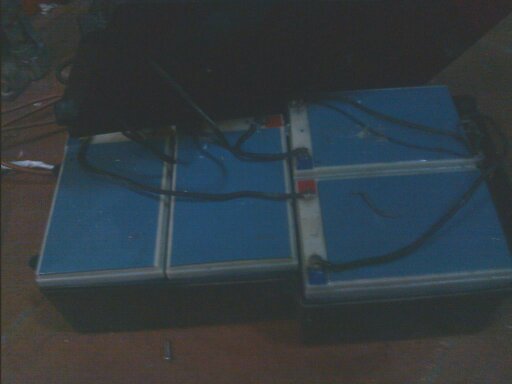

Ou melhor,desactualizando :lol: :lol: , retirei o lítio e voltei para as baterias de chumbo :x
Passados alguns meses sem andar e com as baterias de chumbo sem carregar desde do ano passado,voltei a coloca-las na scooter. Marcavam 0 volts e passado uma noite á carga, voltou a marcar 0volts,desmontando a caixa verifiquei que um terminal de uma bateria estava corroído e com o fio partido.Reparação fácil e com sorte poderei utilizar estas baterias para uma nova missão desta quase scooter :D .
Depois de uma carga individual das baterias e agora com uma carga a 48v. vamos ver como elas se aguentam para o novo percurso :?:
descoberto o problema,terminal corruido

Afreitas Escreveu:Esta máquina GIX, como deve saber é um dos primeiros modelos da Gingabike.
É um modelo de 2009, deverá ter 4 ou 5 anos de uso. As baterias de chumbo quando bem usadas podem aguentar-se vários anos e a máquina poderá fazer mais de 10.000 Km. com baterias de chumbo.
Porém este tipo de química não gosta de estar muito tempo sem carga. Se estas baterias estão sem carga há cerca de um ano, não deverão estar de muito boa saúde. Não entendi se após a carga a tensão se situava em 48 Voltes. Se assim for estamos perante um caso perdido. Seguramente não terá autonomia minimamente satisfatória.
De qualquer forma, baterias de chumbo com 4 ou 5 anos e muito tempo sem carga, e ainda a funcionar, é caso para reflectir no que se diz sobre os acumuladores de chumbo.
Quando me referi aos 48 volts, queria dizer que fiz a carga com as 4 baterias ligadas e com o carregador de origem da scooter. já tinha feito uma pequena carga individual a 12v cada uma.
Esta tarde já andei um pouco,uma pequena volta para ver se conseguia fazer o novo percurso e fez sem problemas.
Também fiquei surpreendido por elas terem recebido carga depois de estarem muito tempo sem serem carregadas :D
Vou fazer alguns carregamentos e descargas depois coloco aqui os valores para sabermos o verdadeiro estado delas.
