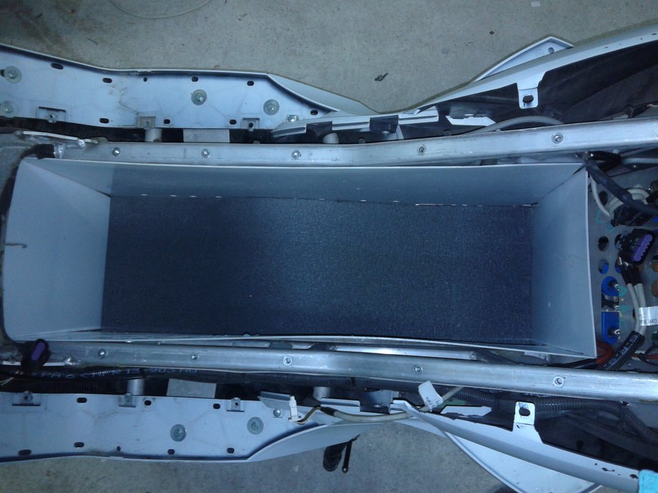

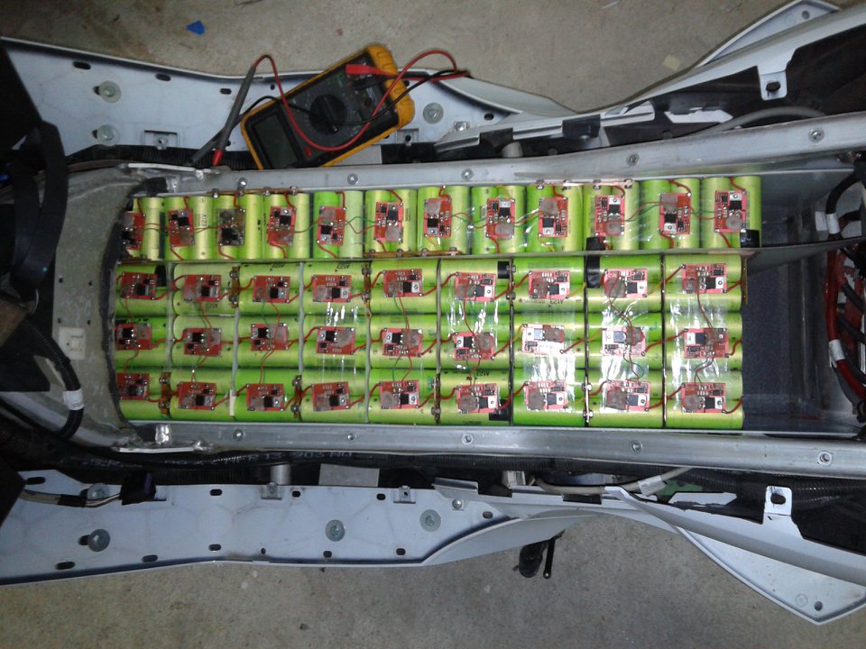

Bom, já existe novidades sobre esta menina, foi equipada com um pack de a123 cilindricas, apesar de ainda não estar pronta, porque quero o pack com 45s 24p ou seja, 148.5 volts nominais 55.2 ah, neste momento tem só 43s 24p e 142 volts 55.2 ah, 7800wh, para teste de equipamento e verificar a viabilidade, mais tarde adiciono as restantes caso não encontre problemas.
Até agora ainda só fez cerca de 40 kms em testes.
Ainda não existe informação sobre autonomia, não tive oportunidade, mas conto com pelo menos 100 kms a velocidades altas, e uns 160 kms a rolar a 60-70 kmh, depois logo confirmo.
Em termos de carga, usa o carregador original que aumentei para 13 ah, para já, penso ser seguro aumentar até aos 15 ah mas preciso de mais testes e tempo mais quente. O bms é o da casa, e assim que o novo estiver desenvolvido vai lá para dentro, uso uma interface canbus que recolhe informação dos módulos individuais por célula, e informa o carregador e controlador dos eventos.
Fotos:
Compartimento vazio
Compartimento quase cheio.

eu não sei se fico mais "chocado" em modo babar compulsivamente se com a 2ª foto e as suas características.... se com o 2º video e a "leveza" com que esse Monstro Branco chega aos 120km/h.... :lol: :lol:
Importante sem duvida essa dos 13 ou ate mm 15ah para o carregador ;) para o Diabo vermelho e para o Monstro branco :lol: :lol:
