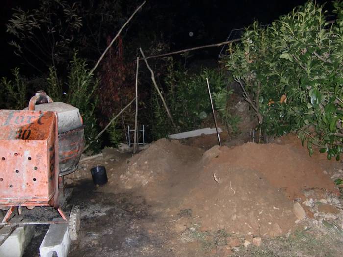

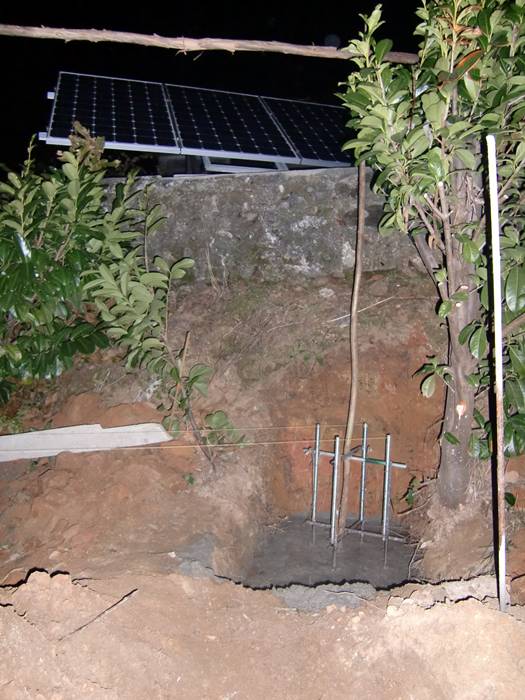

Bem!! então lá me decidi recomeçar o upgrade, vi tanta obra por cá que me abriu o apetite!!!
já não era sem tempo, os paineis começam a ganhar mofo de tanto tempo armazenados...
o trolha já anda a fazer a base dos pilares que são 3 com 1 metro de fundo cada.
Vai levar cada um 4 baroes roscados de 20 para posteriormente suportar ferro de 3 metros de altura com um T inclinado de 5 metros,
para fixar os paineis leva 6 barras de aluminio de fixação com 7,2m cada.
Ainda pensei em colocar seguidor também, não seria para construir porque não tenho tempo, seria para comprar igual aos que já cá mostrei, no entanto optei por fixo pois a quantidade de paineis que vou colocar deve chegar para compensar.
Vamos ver se no inicio do ano já estará a bombar...
para já o que há para mostrar é isto:
- 21Pu.JPG (69.27 KiB) Visto 3575 vezes
- 21Pg.JPG (58.31 KiB) Visto 3575 vezes

Bem vindo de ti vai ser mais um projeto brutal .
Força nisso.

Só agora vi!!
É sempre um gosto ver o nascimento de um novo projeto, e claro pelas fundações, pelos números que deste deve ficar bem robusto.
Vais ficar com uma potência (PV) espetacular!!! Vais ligar estes painéis a que controlador !?
