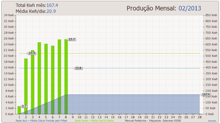

Assim até dá gosto olhar várias vezes para a monitorização... para fevereiro e norte, não está nada mal ...

ogadiv Escreveu:Assim até dá gosto olhar várias vezes para a monitorização... para fevereiro e norte, não está nada mal ...
Ogadiv,
Agora imagina o desempenho da tua instalação se fosse vizinha do patalhetas (http://inmyhome.no-ip.org/?page_id=133& ... fyear=2013)
Se com 4300Wp já leva 197kWh no saco contra os teus 167kWh... imagina o que aconteceria com os teus 4940Wp!

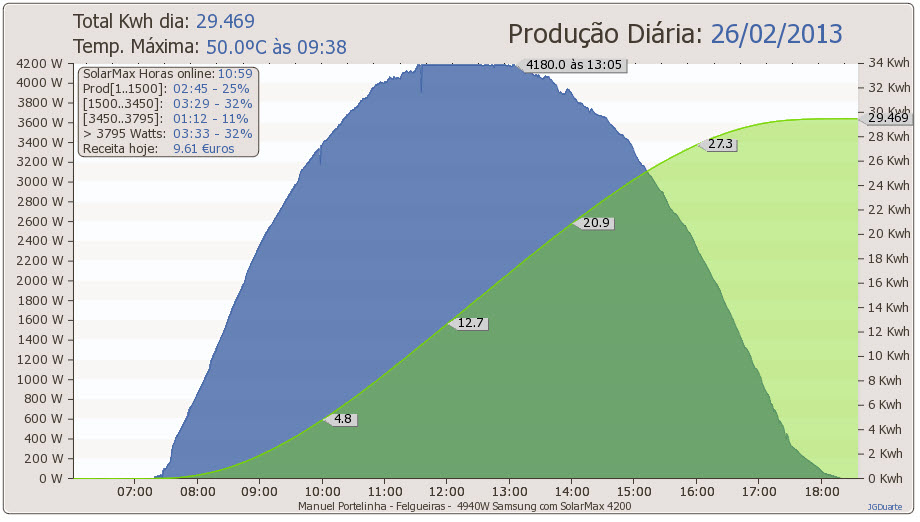

Ainda dizem que não há dias perfeitos :lol:

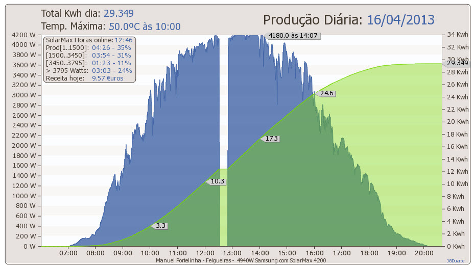

Alguma sugestão do que se terá passado hoje na minha Micro?, há ali uma paragem de produção, sabendo que não tive nenhum corte de energia elétrica em casa. Nem liguei/desliguei nada no inversor, só à noite, a analisar o gráfico é que me deparei com isto.

Provavelmente é o costume: corte por excesso de tensão na rede.

Por acaso ontem à noite estava a ver o teu grafico, e achei estranho , mas pensei que o pc que faz o log tinha ido abaixo, se não foi isso pode mesmo ser da tensão da rede , como diz o colega RJSC.

ogadiv Escreveu:Alguma sugestão do que se terá passado hoje na minha Micro?, há ali uma paragem de produção, sabendo que não tive nenhum corte de energia elétrica em casa. Nem liguei/desliguei nada no inversor, só à noite, a analisar o gráfico é que me deparei com isto.
Deve ser isso, mas consultando a restante informação do log, teremos mais dados para confirmar ou desmentir essa situação...

Logo à noite confirmo, mas parece que foi um bug na representação gráfica... no ficheiro de log não tem qualquer corte naquele período.
