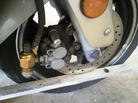

Re: Predador Murteirense
Ontem troquei o óleo do travão de trás. Correu tudo bem.
Hoje fiz quase 60 kms e digo que valeu muito a pena porque a travagem ficou mais macia. Utilizei o DOT4.
No da frente está o DOT3 mas existem diferenças. Custo total da mudança +/- 5euros (óleo e mangueira de aquário para sangrar).
Recomendo-vos.

hp78 Escreveu:Isto são sempre boas noticias,
Conta como ficou o acelerador e como estão os travões. eu com esses km já tinha problemas
Viva HP78. Por agora está tudo ok. Estive a substituir este fds o óleo dos travões. Ainda só andei 30km, mas parecem-me muito mais macios. Quanto ao acelerador está tudo bem. Este que eu comprei no e-bay está a portar-se bem.

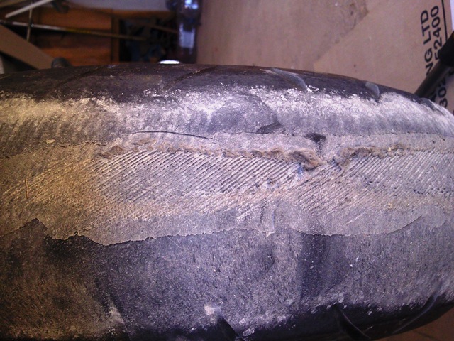

Pneu traseiro chegou ao fim...
Mensagem por augsantos »
Finalmente notícias...

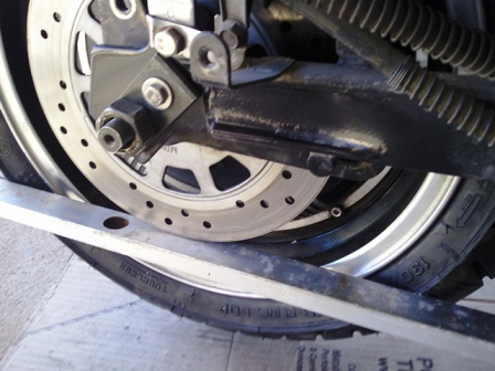

Depois de quase 12000 km rodados, eis que chegou a altura de mudar o penu traseiro. Vejam os estado dele, nunca mais deixo um penu chegar a este ponto, é muito perigoso.
No próximo post vou descrever o processo da mudança. Foi bastante suado, mas da próxima já vai custar menos...

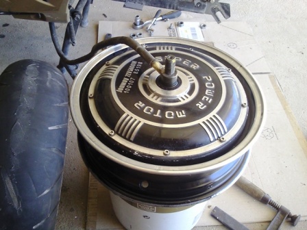

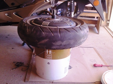

Aqui vão algumas fotos do processo...
Desmontagem:
É só inventar!!! latas de tinta, prensas, desmontas. Vale tudo.

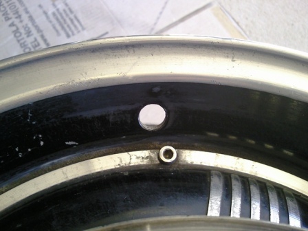

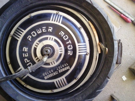

... Não se enganem no lado, por este lado não vão a lado nenhum...

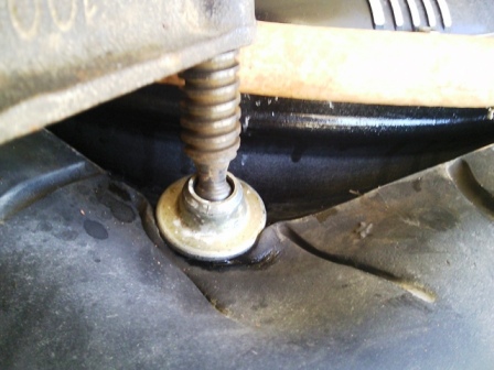

...e lá saiu o pneu...
...e válvula também. Mas como é boa prática mudar a válvula quando se muda o pneu, aproveitei a boleia.

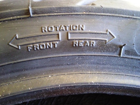

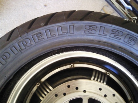

...segunda fase, montagem:
Atenção à rotação...
Desta vez usei só mãos, para não danificar o pneu nem a jante, também usei uns unguentos dá sempre uma ajudinha...
Esta parte foi a mais difícil, mas com masagens e persistência lá consegui que ele entrasse.

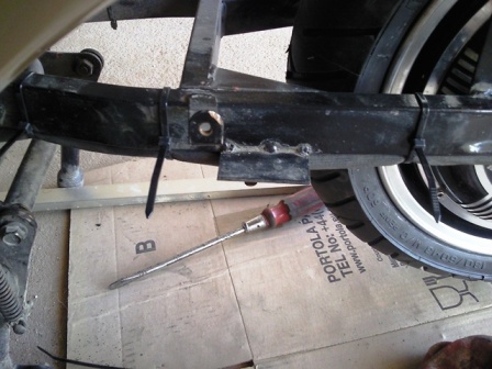

Conclusão do processo...
Montagem e alinhamento da roda...
...e finalmente, reposicionamento do cabo do motor....
E assim correu mais uma aventura com a predadora murteirense.

:shock:
Isso é andar com o coração nas mãos sempre que andavas de mota.
concordo... pneu assim é quase á Kamikaze pá!!! :P juizo ppl!! ;)
o resto... é assim mm é com o fazer em casa que se aprende, certeza que o proximo ja te sai ás mil maravilhas ;)
Eu que já troquei 5 na minha Predator sei bem o que custa! :D
Realmente não convém deixar o desgaste chegar a esse ponto. Os pneus são o que nos mantém colados ao alcatrão, convém tratá-los bem! ;)
