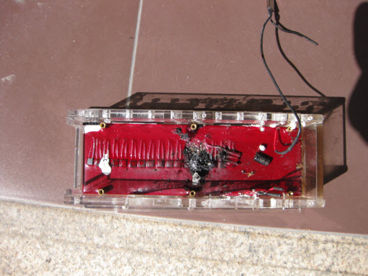

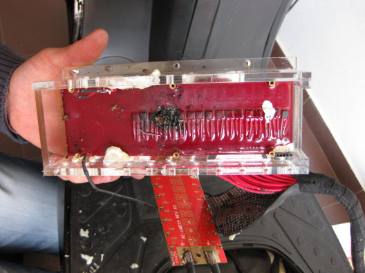

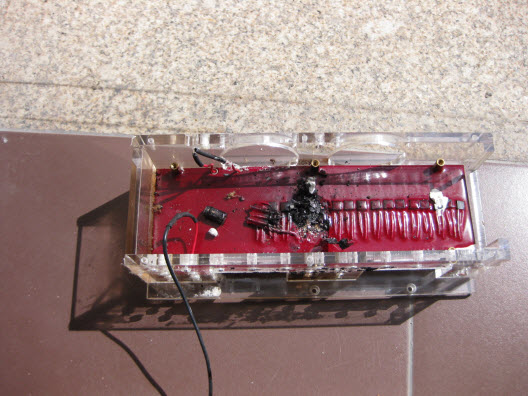

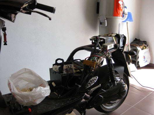

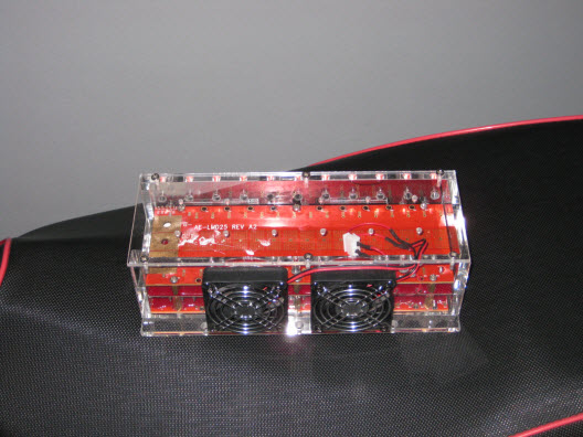

Bem, após algum tempo, e por falta de disponibilidade venho colocar aqui as notícias sobre o cheiro a queimado aquando do carregamento da minha motinha.
Em primeiro lugar deixem-me agradecer a excelente disponibilidade, generosidade e coragem (dado os km. que percorreu de Aveiro até aqui, como ele já referiu no seu DB) do Jorge Rocha, que teve para me ajudar na tentativa de resolução do meu problema.
Assim, passo a descrever o problema:

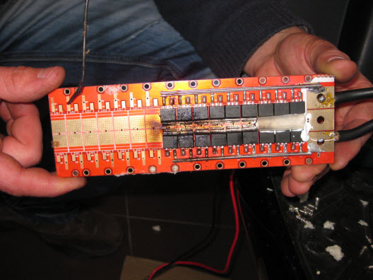

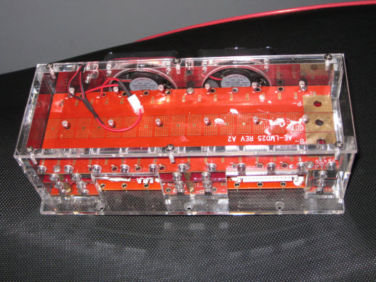

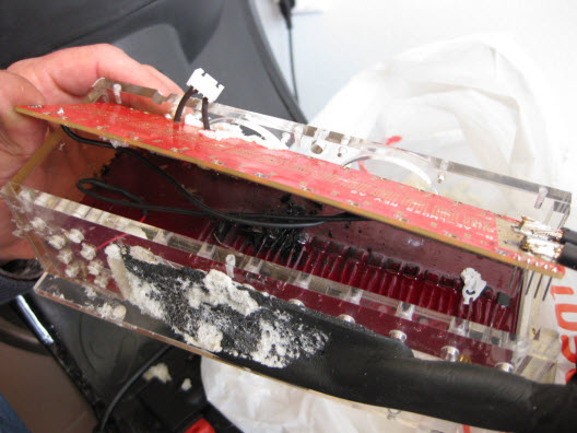

Após a chegada do Jorge Rocha e depois de devidamente almoçados e muita conversa sobre os nossos veículos eléctricos, ligamos a moto à corrente para tentar detectar de onde vinha o cheiro, procedemos a abertura da mota, retiramos o BMS e pronto, como alguns users aqui do fórum suspeitavam BMS queimado. Como alternativa colocou-se um disjuntor, de forma a ligar os 2 cabos, agora ou continua assim, e periodicamente vou medindo as células das baterias, ou encomendo um novo BMS.
Depois de colocado devidamente o disjuntor, o Jorge Rocha procedeu à calibragem das células, arranjamos uma lâmpada de forma a calibrar as células com valores muito semelhantes. Ainda houve tempo para arranjar a buzina, já que esta tinha deixado de buzinar, e aproveitamos para ir testar a moto, eu tive o prazer de andar na dele e el levou a minha.
Após isso pequeno lanche ajantarado, e ele seguiu já tarde de regresso, bem insisti com ele para ficar, mas preferiu fazer a viagem já de noite. Por isso, Jorge Rocha BEM HAJA!

Mais

Re: SW - Viper 3000 Lítio
Eu é que agradeço toda a forma como fui acolhido e tratado (que até trouxe um Pão-de-ló típico de Felgueiras (uma delicia), duas vinhaças (verdes de Felgueiras, branco e tinto) e mais uma dose de folar para o reforço do lanche :D
Até que gostei de conduzir de noite, pela serra deserta.
O controlador estava sempre no máximo de esforço, pelo relevo acentuado, ora em geração, ora em regeneração, mal toquei nos travões :D

Vamos ver se entretanto vai chegar um BMS para colocar na mota, partindo do princípio que não será muito grave andar sem BMS, será sempre mais seguro tê-la, não acham? Vamos ver se chega, depois coloco aqui as novidades.

Chegou o BMS, este já mais artilhado. Quero desde já agradecer a disponibilidade do Humberto, e apesar do que aconteceu, só o critico naquela fase não ter avisado os clientes de que o negócio tinha corrido mal, de resto desejo-lhe a maior sorte no seu futuro. E espero que a mota continue a andar :)
