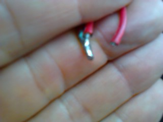

Ufa! Finalmente já funciona! Já está a rolar!
Depois de tanto medir voltagens, tanto medir continuidades entre fios, e verificamos que o canhão estava ok, que o BMS estava ok,
depois conseguiu-se isolar o problema que era a falta de continuidade dum fio da ignição à respetiva tomada. Existiu uma solta deste fio que se soltou!
Sem palavras para agradecer tamanha boa vontade e ajuda do nosso amigo Jorge Rocha, que logo no dia seguinte à avaria da mota já estava em minha casa a tentar ajudar
e hoje novamente não descansou sem detetar o verdadeiro problema e de o resolver!
Este rapaz, com a sua simplicidade e humildade não olha às distâncias, não olha aos kilometros, e não olha ao tempo gasto para resolver este meu problema da minha mota, assim como resolveu a do XaYu, e de várias outras ao longo desta semana que findou.

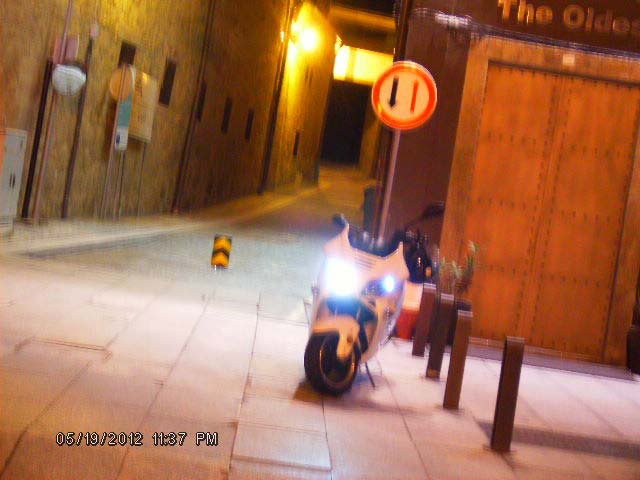

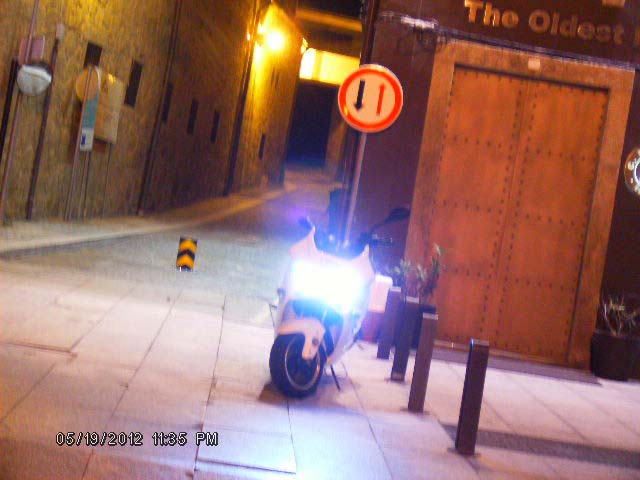

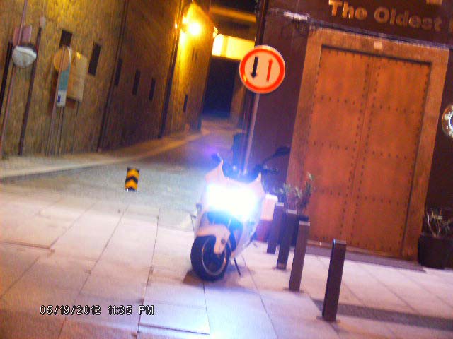

No final do dia, já à noite, deu para fotografar a nova alteração ao nível dos faróis.
Na intervenção com o Jorge Rocha, mudamos uma das lâmpadas de Xenon 35W que tinha fundido com menos de 6 meses de uso, onde coloquei uma de Leds H4.
Aqui com ambos os farois esquerdo Xenon e direito Leds:
Só com o farol Leds aceso:
Re: Mais um cá no Norte...

uhmmm que leds tens nos minimos?? parecem mais fortes que os que vêm nas Predator.
Enviado: domingo mai 20, 2012 11:50 pm
por rocker_pt
Os leds são os de origem, mas tenciono trocar por leds mais potentes.
Atenção que a foto foi tirada com sobreexposição. Pode-se verificar isso nas luzes da rua. Por isso dá a ideia de ter mais luz do que na verdade tem.
O led que está nos médios dá bem para a mota ser vista de dia e de noite, mas não ilumina o chão, para isso é bem preciso o xenon.
