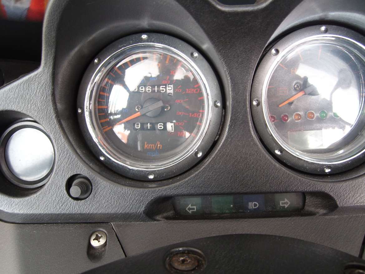

No final havia no contador, 9599 Km e 125 no parcial. Pouca coisa comparado com os que vieram de Coimbra!...Paciência.

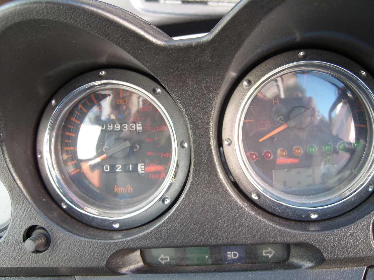

A minha "Mula", devagar devagarinho, lá vai somando alguma coisa! ( 9 9 3 3 Km )
Para quem tem andado debilitado da coluna, nem está mal. É que na Segunda Feira, fiz um esforço que me ia deixando impossibilitado de caminhar. Agora já estou melhor. Valha-nos isso!

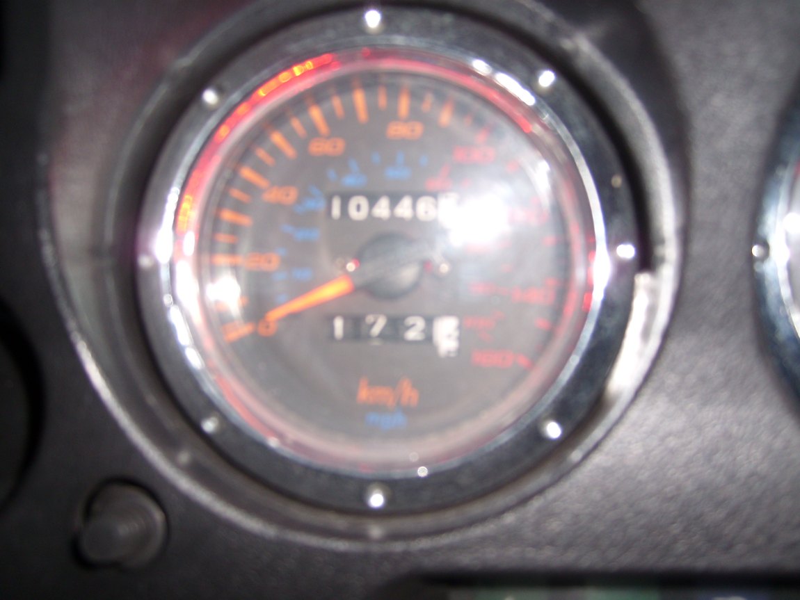

Como demoramos até ter a certeza de que os efeitos da festa do S. João, não nos iam atrapalhar, a "Mula" repôs a carga gasta nos primeiros 22 Km. O Ice, que veio "a abrir" pela via rápida, quase "atestou"! E seguimos.
Fez 172 Km após (2 pequenas cargas no Sr. da Pedra (ida e volta), e uma completa em Aveiro. Já soma 10446 Km.
1ª conclusão, os leds apagam totalmente entre os 50-55 Km, (a 50 km/h, e eu já sabia!). Depois ainda faz pelo menos 20km, (hoje confirmei).
2ª conclusão. Se não for em Montanha ou AE/Via Rápida, "faz sem preocupação de acelerador" mais 10 Km. A partir daí, tem que ser devagarinho, (isto é abaixo dos 50Km/H).
Após a chegada (e cumprimentos), o nosso amigo Jorge Rocha, (o que seria de nós sem ele!?) recomendou fazer mais uns quilómetros para que as diferenças das tensões nas células se verificassem melhor, estando elas sempre protegidas pelo BMS.
Uns 10km depois, ainda estando o ponteiro um traço acima do (H), mas em esforço (a 50km/h) o corte súbito sucedeu e a mota desligou.
Esperou-se uns minutos. Fez-se reset (desligou-se o disjuntor e poucos segundos depois voltou-se a ligar), reactivou e retomamos o regresso à "garagem do prédio", a velocidade controlada.
Feitas as medições, a 1ª célula estava com 2,64V, e todas as outras (23), estavam com 3,24V. Logo que se pôs à carga, essa mesma 1ª célula (leitura no BMS) passou para 3,64V, enquanto que as outras se mantiveram pelos 3,30V.
Os 3,65V, promoveram o trabalho de balanceamento do BMS nessa mesma célula ficando com a luz, da célula respectiva acesa. Apenas apagou já muito perto do final da carga, quando o alimentador deixou de gastar entre os novecentos Watts e passou para a casa dos quinhentos.
