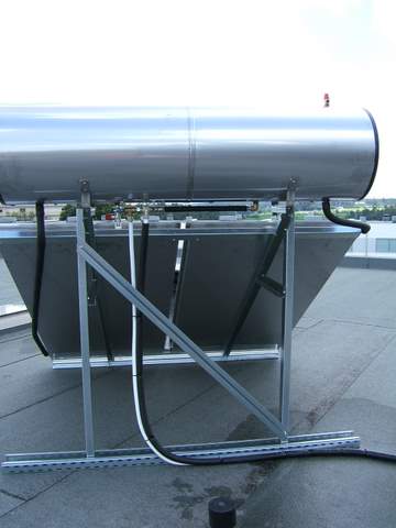

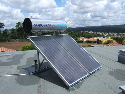

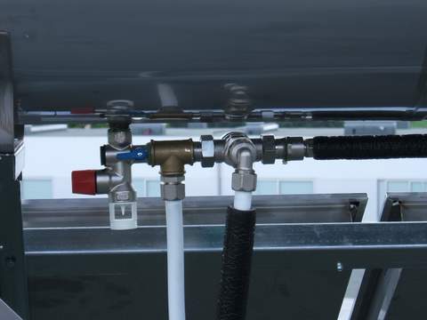

boa noite sr nj05
citado por mim
sr nj05
existe aí uma situação mais grave que o isolamento pelo menos assim o parece a nível da foto.
o campo de colectores devera ser sempre ascendente isto é desde a entrada do líquido no 1º colector (lado direito) até á saída do liquido (colector lado esquerdo) devera existir uma diferença de 5% de inclinação, caso contrario a leitura da sonda não será real fazendo com que a bomba por vezes não trabalhe quando deveria trabalhar (resultado, desperdício de energia captada pelos colectores, uma vez que não está a ser aproveitada)
este desnível é resultante dos pontos de fixação da estrutura, deveria existir um ponto a meio de cada colector, neste caso existem 2 pontos para 3 colectores, o que dá origem aos colectores de descaírem nas extremidades e influenciarem o seu rendimento.
a válvula de segurança situada no colector não é indicada nem faz falta nesse local, qualquer elemento de segurança colocado junto aos colectores terá de suportar a temperatura de estagnação do mesmo, o que não é o caso (garantidamente)
o purgador só lhe irá trazer problemas alem de não suportar as temperaturas de estagnação não existe qualquer válvula de corte, quando o sistema ultrapassar os 120º vai-se transformar em vapor o mesmo irá sair pelo purgador. resultado perda de pressão no circuito primário.
o isolamento de longe que não é o indicado, teria de ser isolamento indicado para a situação em questão, está descriminado no contrato entre o fornecedor e o instalador:
…respectivo isolamento térmico e todos os acessórios destinados ao correcto funcionamento da instalação dos equipamentos…
o isolamento uv existe em varas de 2 metros diâmetro 18 sensivelmente os 6 € por metro, uma das casas que o comercializa é a tiba ou então procurar junto da armacell.
não isole peças amovíveis com a fita de isolamento de colar, é preferível cortar o isolamento ao meio e colocar só isolamento cola no local do corte.
citado por si
também tenho coisas positivas a dizer desta vez. tal como tinha referido antes, hoje esteviveram dois técnicos da norquente em minha casa.
reconheceram sem rodeios que todas as minhas queixas eram válidas e seriam resolvidas. colocaram isolamento armaflex com 20mm e protecção uv nas zonas expostas, e trocaram o purgador normal por um purgador solar com fecho. vão também retirar a válvula de segurança normal que está instalada nos painéis (desnecessária) e vão substituír o isolamento das tubagens internas por outro com mais espessura. além disso vão isolar devidamente as zonas que ficaram sem o mesmo.
relativamente à estrutura, vão desmontar os painéis e substituir as travessas de suporte dos mesmos dado que confirmaram que os painéis estão a sofrer esforço nas uniões entre os mesmos.
bem parece que afinal eu até tinha razão.
fez muito bem em reclamar, e todos os que tem razões para isso o deveriam fazer, só desta forma é que as marcas conseguem seleccionar quem tem competência para executar uma instalação, mas seria bom que essa selecção continua-se após o protocolo tanto da parte do fornecedor bem como da parte do cliente final.

fyntas Escreveu:boa noite sr nj05
citado por mim
sr nj05
citado por si
efectivamente. já agradeci antes mas volto a agradecer os seus comentários. foram muito úteis.
