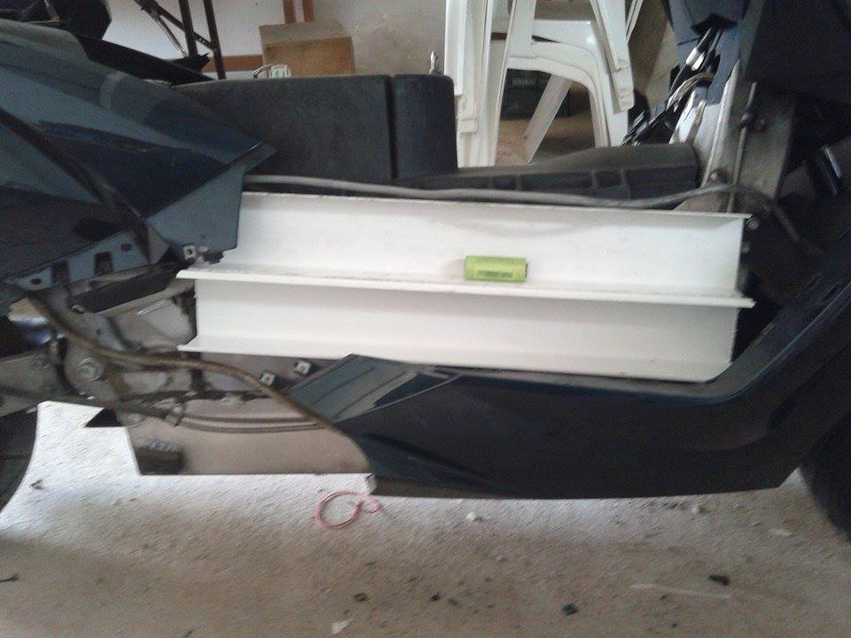

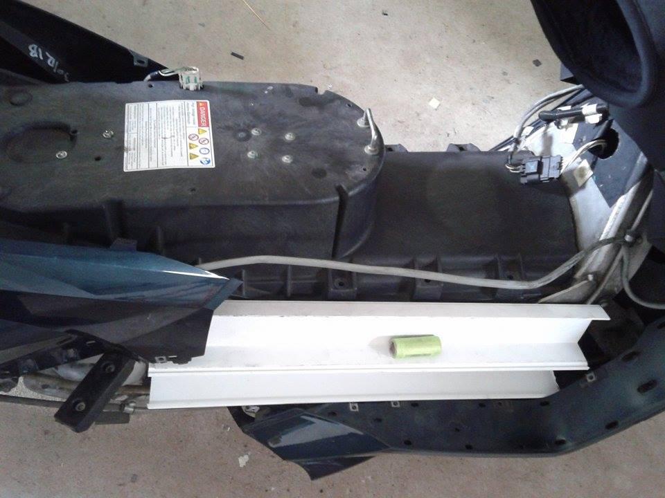

É agora que entra a genialidade do Dr. das Caldas. Ele descobriu um espacinho (inho, mesmo!) entre o pack e o poisa pés, dos 2 lados. Algo com 4 cm por onde passam alguns fios da zona frontal até à zona traseira:
Compram-se umas calhas eléctricas.

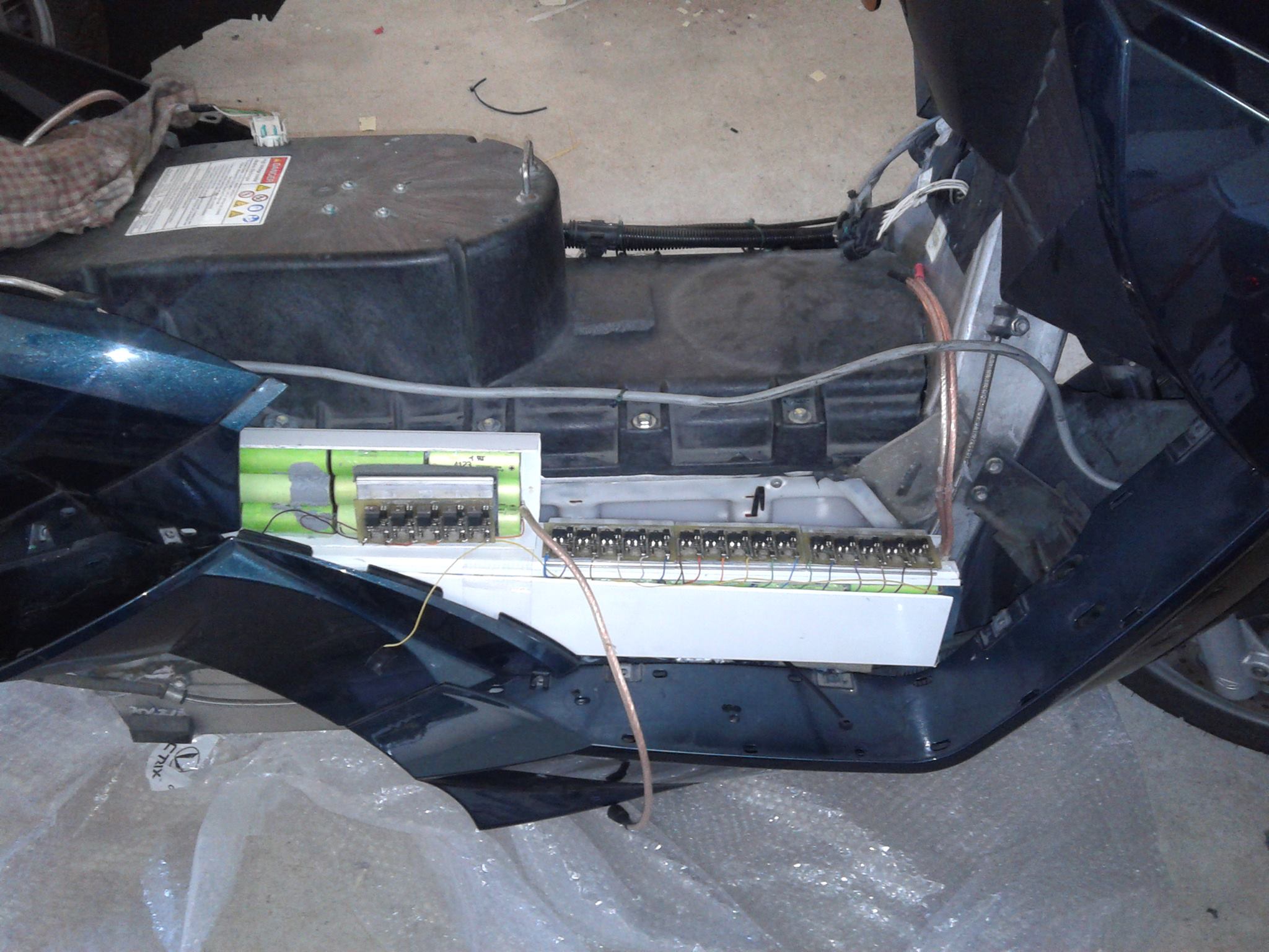

Toca a colocar lá 120 células A123 de 2.3 Ah, numa configuração 40S3P, bem protegidas por BMS, e voilá!!!
Temos a 1ª Vectrix NIMH+LiFePO do mundo!!!
A diferença é absolutamente brutal. Com mais 917w em cima a autonomia subiu 20 kms, a potência é maior, as células nimh já não descem para valores perigosos, enfim, um espectáculo.
E tudo isto por uma fracção do preço de uma conversão completa.
A única desvantagem que vejo é mesmo ter mais 9 kgs em cima da moto. Mas como 99% dos dias ando só eu, não é preocupante. E com o vento destes últimos dias...
E o melhor de tudo é que posso no futuro meter lítio no compartimento das baterias e ter uma Vectrix com mesmo muuuuuuuita autonomia. The sky is the limit :D
