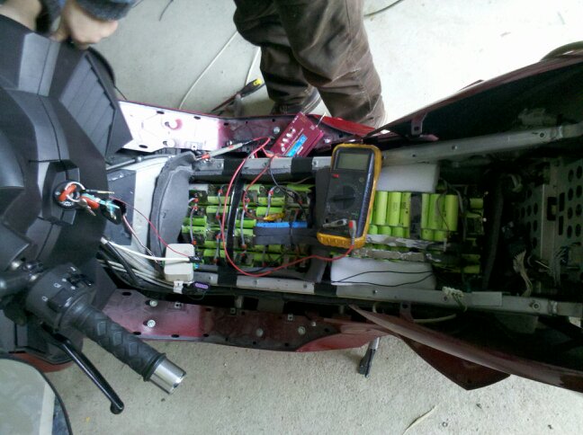

Infelizmente a mota veio do Jmal com o guiador torto ao que detectamos que deve ter sido numa possível mudança de reboque e que pode ter sido no transporte pois devem ter posto a cinta a passar por cima do mesmo (pois quando a saiu de perto de mim em cima do reboque ia bem presa, e claro tudo bem, e ele diz que já a viu assim)... resultado uma parvoíce terem feito isso enfim já arranjado e claro um Big No NO meter a cinta a prender a mota ao reboque com a cinta por aí temos locais específicos para fazer esse serviço... enfim... Felizmente consegui voltar a colocar em condições sem ter despesas.
Então vamos começar, finalmente fui buscar a mota ao Jmal 2 meses e meio depois lá a fui buscar em que a solução adoptada, foi a da revisão da linha que estava com algumas células com a tensão mais baixa e uma actualização de firmware para forçar a equalização...
Em todo o momento questionei o Jmal sobre o colocar as ditas 2 células (que falei num post anterior) a adicionar mais tensão a essa linha se seria solução ao que não achei uma solução satisfatória, o Jmal deu me a sua palavra de Honra que iria resolver assim o problema...
Pois assim não foi… acabou por rever toda a linha pois concordamos em discordar em que o novo BMS que iria colocar já não iria ser colocado nem as 2 células extras, novamente concordamos em discordar, voltou a ser colocado o antigo BMS com algumas alterações e trocadas as 2 células que supostamente estariam a lixar tudo... essas alterações creio que seria para forçar a equalização de todas as linhas... portanto voltei a ter a mota como estava, passado 2 meses e meio...
O teste de autonomia após esta alteração não foi feito no Jmal pois não teve tempo, ao que parece foram feitos perto de 150 kms nos dois meses e meio que lá esteve. E depois de voltar a colocar o BMS com que foi, ainda não tive a oportunidade de fazer o teste final, pois teria de ver qual a autonomia com que fiquei...
Segundo o Jmal a degradação das baterias é inferior a 2% o que com 26.000kms e mais de quatro anos da conversão, e o ter passado quase um ano em revisões, alterações e outros problemas mas sempre com os mesmos sintomas, ou seja nunca resolvido... considero que o resultado da conversão não foi o acordado/desejado...
Há coisa de uns dias fui ao Nuno ver “o estado” das baterias (voltar a medir somente a tensão de cada linha, que foi unicamente o que fizemos quando tive o acidente e que me mostrou as diferenças das voltagens) para ter a certeza se o BMS desta vez fazia a equalização, qual o meu espanto tenho as mesmas 4 linhas (que tinha medido antes de a enviar para o Jmal) na tensão de repouso, 3.33v e todas as outras 3,56v portanto o BMS continua a não fazer nada em termos de equalização! Atenção a mota fez perto de 900kms desde que veio do Jmal... (infelizmente devido a ausência de mota perdi a possibilidade do part-time de estafeta com isto reduzi imenso os kms que fazia antes)
Quando liguei ao Jmal para saber o que poderia fazer depois de este “balde de água gelada” só me disse que assim seria difícil!! Teria de as carregar uma a uma ou então para resolver a coisa seria colocar 5 fios para fora e medir, e carregar essas linhas depois de a mota ter terminado a equalização... portanto uma solução no mínimo……... já que o tempo que lá esteve de nada serviu e veio com os mesmo problema com que foi...
Com esta situação a Mobilidade eléctrica de duas rodas aqui em casa está muito tremida pois não foi nada disto o que esperava... tenho de repensar bem as minhas escolhas e todas estão em aberto
P.S O Jmal deu me o conselho de ver a mota pois acha que a roda da frente não roda bem nem a de trás ao que fiz questão de comparar e nada notei...
Quanto ao custo desta ultima o Jmal ofereceu me 2 pilhas não me cobrando nada.

Vamos a novidades, boas e más...
A mota chegou a mim num reboque atrelado pesado, em cima do descanso central presa por 3 cintas, 2 no eixo traseiro e 1 no eixo dianteiro, se houve algum toque não vi, só dei pelo guiador torto quando a conduzi pela primeira vez
Antes de mais, li nuns posts acima que a opção que escolhi foi a ultima, não é verdade, além das opções não estarem bem descritas, a opção escolhida foi escolhida por ti, pois querias gastar o mínimo possível, como já tinhas chegado ao teu limite devido à colocação do novo bms, que ainda tive de baixar o custo para se ajustar à tua vontade e assim poder fazer a intervenção, foi a opção que escolheste, não eu.
Adicionar mais tensão a essa linha ???? nem isso é possível nem faz sentido, aliás, já te tinha alertado para esse e outros equívocos, e após eu explicar-te novamente : http://www.novaenergia.net/forum/viewto ... #p11260438 parece que fizeste questão de baralhar tudo novamente, adiante e explicando; se fosse detectado alguma série com menor capacidade podia-se compensar com células em paralelo, ex: série 11 com 36.7 ah, basta adicionar uma célula de 2.3 ah em paralelo para ficar com +- 38.8 ah.
Mas tal situação não foi encontrada, pois as células que não foram atingidas por qualquer dano conservam quase toda a capacidade inicial, as que foram danificadas, mais vale tirar e meter novo, foi o que fiz com as 2 que foram trocadas.
Sobre a opção de substituir as linhas que tendem a ficar para trás no balanceamento, essa resolvia todo esse problema, mas não era 200 euros toda a linha, era sim 200 euros por série, sendo que são 4.
À um ano atrás ou mais, questionei-te se querias meter o bms oficial da vectrix com um sw desenvolvido por mim que elimina o atraso de leitura e a lentidão que os oficiais têm, além de outras correcções, o problema é que se tinha de fazer uns ajustes, irias perder autonomia e também potência, não quiseste seguir por essa via, preferiste esperar que eu acaba-se o que estava a desenvolver, pois podia-se manter tudo como estava.
As 2 células que levou foi por danos causados ainda pela humidade, não tem nada a ver com a linha em baixo.
Eu disse que o problema do balanceamento ficava resolvido levando o novo bms que desenvolvi, foi pensado para este e outros casos que têm dificuldades neste processo, pois o actual não consegue informar o carregador da tensão individual de cada série, devido a serem baterias com baixíssima resistência interna torna-se um balanceamento mais complicado que outras células que não têm estas características, além disso, devido a danos anteriores, estas 4 séries ficaram com uma autodescarga um pouco superior às restantes, não tendo afectada a sua capacidade nem a sua resistência interna.
Com base neste problema, nos últimos anos desenvolvi um bms capaz de balancear estas e outras células (tal como as li+ que também têm dificuldades de balanceamento) a uma velocidade incrível com correntes muito acima do normal, durando o balanceamento de segundos a poucos minutos, dependendo do estado entre células, tem também a vantagem de não dissipar a energia em forma de calor e sim aproveita-la para onde é necessário, poupando muitos kwh gastos em balanceamentos e acelerando o processo.
O preço que combinamos para a instalação deste bms apenas considerava o preço de custo dos componentes, nem o preço de montagem dos módulos foi considerado, e ainda aceitava a retoma do velho bms para facilitar, que para mim não tem interesse, mas o que queria mesmo era resolver este problema.
Sobre o tempo da intervenção, nunca houve de minha parte qualquer compromisso com prazos, se não tivesse havido reviravolta no processo, tinha levado menos tempo, ainda assim e para que a intervenção com instalação do bms fosse um sucesso, o pack foi todo desmontado, ligações todas verificadas, encontrei ainda alguma corrosão as ligações, reparei e apliquei um produto para evitar a corrosão nas ligações, além de ter testado individualmente todas as séries que constituem o pack, como devem imaginar, não é um processo que seja rápido.
Ora bem, o bms novo foi instalado e funcionou tal como te comuniquei, fez algumas descargas, tendo balanceado sempre bem, e deixando todas as células com a mesma tensão além de informar as tensões nos display's fornecendo outros dados através de aplicação como resistência interna de cada célula, capacidade real de cada célula, entre muitas outras informações, na primeira carga balanceou em menos de 5 minutos, em cargas menores demorava alguns segundos, tal como previsto.
O teste de autonomia foi feito, mais que uma vez, com o bms novo, não consegui os resultados que o serges pretendia após toda a reparação do pack como foi comunicado, pois a mota não estava em condições de rolar, tendo, após uma revista rápida, encontrado desalinhamentos estruturais que comprometem a segurança, talvez devido ao acidente,mas não vou pronunciar sobre isso porque não foi o serviço contratado. A caixa redutora está presa, o que interfere muito na autonomia.
Com base nestas condições e da exigência do serges em voltar a ter a autonomia que teve de inicio, os 120 kms que teve até ter o problema da água, vi ser impossível, pois apesar de o pack ter ainda uma capacidade próxima de novo a mota não está em condições mecânicas de o conseguir, logo decidi que não valia a pena continuar a alimentar falsas expectativas e a continuar a ver relatos como este vendo o meu trabalho num novo desenvolvimento denegrido: e confirmo que foi uma decisão acertada.
Foi então retirado o bms novo e instalado o bms antigo e claro que não precisei de fazer novo teste, pois já sabia com o que contava.
Sim a degradação é essa, a minha mota tem as mesmas células e não perderam quase nada, e rolo sempre a fundo, tenho velocidade máxima de 150 kmh, e cerca de 42 kw contínuos de potência, já vai com cerca de 30 mil kms e muito pneu gasto.
Quanto ao resultado, também não era este que eu esperava como devem entender, pois nem eu esperava que houvesse danos como houve por algo que não foi da minha responsabilidade, e também não contava com outros danos, entre alguns pequenos pormenores que encontrei ao longo do tempo (que preferi sempre não divulgar para evitar mau ambiente, mas chegou o momento), aqui ficam alguns danos que encontrei nesta e noutra intervenção;
Fio interrompido.
Ficha danificada
ficha com encaixe partido.
Fora estes alguns módulos bms tiveram de ser reparados, indicavam sintomas de terem sofrido sobre-tensão, eu em tantos bms que instalei iguais a estes, foram os únicos com este tipo de danos.
Há coisa de uns dias fui ao Nuno ver “o estado” das baterias (voltar a medir somente a tensão de cada linha, que foi unicamente o que fizemos quando tive o acidente e que me mostrou as diferenças das voltagens) para ter a certeza se o BMS desta vez fazia a equalização, qual o meu espanto tenho as mesmas 4 linhas (que tinha medido antes de a enviar para o Jmal) na tensão de repouso, 3.33v e todas as outras 3,56v portanto o BMS continua a não fazer nada em termos de equalização! Atenção a mota fez perto de 900kms desde que veio do Jmal... (infelizmente devido a ausência de mota perdi a possibilidade do part-time de estafeta com isto reduzi imenso os kms que fazia antes)]
Não foi o que me disseste dessa vez quando tiveste o acidente, foi-me dito por ti que estavam a verificar as tensões e a testar as capacidade da bateria.
E mais uma vez não me foi pedido qualquer esclarecimento de como verificar pack, que eu dava na boa, se tivesse o bms novo, esse seria danificado se houvesse alguma desconexão do pack feita incorrectamente, pois os bms são muito críticos nesse aspecto.
Sobre o teu serviço de estafeta nada posso fazer, mas podias ter usado a mota que tens a combustão enquanto estavas pendurado, apenas uma sugestão... Não poderei voltar a emprestar-te a minha mota, pois da outra vez além de vir mal tratada ainda tive de ficar a dever favores a quem me emprestou uma para o meu dia-a-dia e agora levava um não bem grande pois na altura nem um agradecimento.
É claro que é difícil, não é preciso ir longe para ver outro db teu, do opel ampera, onde as coisas têm de ser ao teu gosto, sem aceitares qualquer esclarecimentos e ainda exiges ser ao teu "preço" e ainda metes em causa o profissionalismo das pessoas quando nem tens a ideia de como as coisas funcionam, adiante...
Ora se eu disse que não instalava o bms novo nestas condições, era de prever que o problema não ficasse 100% resolvido, não andei durante anos a perder noites, milhares de horas, muitas dores de cabeça, milhares de euros investidos só no desenvolvimento do bms, para depois ver aqui denegrido o fruto do meu trabalho e do projecto que criei, como tem sido até agora, porque como já disse, nestas condições nunca irás ter a autonomia que tinha quando foi convertida.
Sobre a linha, eu disse que bastava passar 5 fios, para um local de acesso exterior, e de mês a mês verificar e acertar com um pequeno carregador externo, pois é um maneira simples, barata e funcional de o fazeres, já que não estiveste disposto a gastar dinheiro na sua manutenção, é o melhor que podes fazer.
Acho que sim, deves pensar e bem.
Sim, aconselhei, e da maneira que falas é fácil de verificar que alguma coisa está mal, devias ter notado e muita diferença entre essa e outras, pois essa mota é muito leve em relação a outras, logo o seu rolamento é muito diferente, e mesmo por isso que ela tinha a autonomia que tinha com apenas 38.5 ah usáveis.
Nem mais, mesmo que tivesse cobrado era a preço de custo, tal como foi das outras vezes, não foi cobrado nada porque a intervenção não foi efectuada como estava previsto devido ás tuas opções.
Muito estranho os danos nesses fios pois repara que ninguém moveu o pack a não seres tu e para mais essa falha nos fios não deveria provocar algum comportamento diferente na mota?! A mota deveria andar e carregar com fios partidos?? Que protecção faz o BMS?!? Tendo a informação de menos 1 linha e continua a andar e carregar como se nada fosse?!?!? se não são precisos (visto estar um cortado como dizes) o que lá estão a fazer? O que lá está a fazer o BMS?! infelizmente isso não explicas!

Sim tens razão tinhas umas madeiras por baixo das células mas esqueceste da espuma que estava a acondicionar o pack para não sair do sitio e que volto a repetir tapava os buracos para escorrer a humidade e a água...
Estas baterias não "transpiram" como dizes,isso acontece nas nimh, em que o próprio carregador num estágio de carga, fornece corrente às baterias para haver balanceamento, fazendo-as aquecer e assim falarem desse efeito de condensação, depois de a refrigeração parar, elas continuam a aquecer e depois arrefecem, isto origina condensação. No caso das de lítio isso não acontece, e em muitas soluções nem sequer é usada ventilação, que não é o teu caso como sabes, portanto não fazer confusão entre tecnologias diferentes.
Não vale a pena estar a inventar argumentos onde não existem, pois nem são "madeiras" nem tábuas, nem havia espuma por baixo, nem é espuma como conhecemos, é parecido mas não absorve água e é resistente à temperatura, usado na electrónica para isolamento e protecção, por baixo de tudo, no piso, estava uma malha plástica elevando acima a tal placa, material também usado em quadros eléctricos (chamem-lhe o que quiserem), e após isso e nas paredes laterais, tinha a tal espuma, pois as células sendo de alumínio não convém estarem em contacto directo com superfícies duras, impactos com alguma violência podem danificá-las.
Então porque razão iria tapar os buracos se tinha criado estas condições ? olha que são materiais bem caros.

Foi reparado, levou as 2 celulas, que substituiram 2 danificadas por corrosão, as ligações entre séries que estavam danificadas refeitas, e instalado o novo bms, não pude fazer mais reparos pois não querias substituir mais nada nem querias gastar dinheiro.
Como o resultado não era o que estavas à espera e como não aceitaste, foi retirado o novo bms, não foram retiradas as 2 células, preferi oferecê-las. Não estaria a ser correcto contigo ao cobrar-te uma parte da intervenção, bms, a outra parte sendo eu a suportar, para no final teres um resultado que não aceitaste, aí sim, podias dizer que te enganei e que tinha faltado o profissionalismo, etc, adiante.

jmal Escreveu: Estas baterias não "transpiram" como dizes,isso acontece nas nimh, em que o próprio carregador num estágio de carga, fornece corrente às baterias para haver balanceamento, fazendo-as aquecer e assim falarem desse efeito de condensação, depois de a refrigeração parar, elas continuam a aquecer e depois arrefecem, isto origina condensação. No caso das de lítio isso não acontece, e em muitas soluções nem sequer é usada ventilação, que não é o teu caso como sabes, portanto não fazer confusão entre tecnologias diferentes.
Serges, quantos relatos tens neste fórum de infiltrações de água, que deixou estragos, tendo ela saido ou não ? o mais conhecido são a placa dos sensores de temperatura, que ficam de fora da influência térmica das baterias nimh, dentro desta influência, tens os famosos sensores de temperatura, também onde existe danos, entre outros problemas a ver com conecções oxidadas, bms, células.
Bem decididamente tentas e queres fazer ver a todos os utilizadores que não existe a possibilidade de não teres feito asneiras, pois a garantia da conversão pelos vistos nunca a dás, somente a do material que aplicas e ainda assim, diria que uma garantia duvidosa no meu caso. É que sabes bem a espuma que colocas-te e onde colocas-te uma vez que não absorve agua como dizes, obviamente não a deixa passar, imagina lá onde ficou!
 Existem mais testemunhos mundiais em que a Vectrix deixa entrar agua!!!!! O mal é quando ela não sai!!
Sim a ventilação faz com que entre agua caso esteja a chover, pois como sabes a humidade que existe no ar entra para refrigeração e mais a temperatura no pack é sempre superior ao que existe no exterior...Ahhhh já sei esta Vectrix só pode andar ao sol, e mesmo com sol cuidado…
A parte das Madeiras como dizes que estou a inventar, vou só lembrar-te do que disseste no inicio…. Tu e mais alguém,que afirmou afincadamente que as tinhas colocado!! Ora…
jmal Escreveu:O pack, anteriormente tinha uma elevação de cerca de 2.5 cm, com um falso piso tipo rede com 1 cm de altura, após isso tinha um fundo em composto de madeira, por cima tinha um a espuma não inflamável que faz de cama às células.
Em: http://www.novaenergia.net/forum/viewto ... 40#p236563
E ainda tiveste uma testemunha a confirmar afincadamente…
Rufus Escreveu:Eu vi parte desta conversão qd foi feita e lembro-me (o pack ainda não estava lá dentro mas a caixa estava a ser preparada) que na base do compartimento, levou uma tábua em madeira para absorver possíveis humidades...o taco era grosso, ñ sei a espessura mas talvez o jmal saiba.
Em: http://www.novaenergia.net/forum/viewto ... 60#p239268
Ora então afinal existia ou não madeira?!?!? Afinal parece que sim….
Então quem está aqui a inventar ou será mentir????

Neste mesmo diário de bordo tens as várias referencias de medição e sim é possível ver todas as linhas sem desligar qualquer parte do pack, ou desligar qualquer fio seja do BMS ou das placas de BMS das várias linhas.
Estranhamente está neste DB o teu testemunhado a fazê-lo até mesmo com fotos... Neste diario de bordo só te estás a contradizer repara nas fotos a medires, já que as fotos foram tiradas por mim! Em que ficamos?!?
http://www.novaenergia.net/forum/downlo ... p?id=11523
http://www.novaenergia.net/forum/downlo ... p?id=11524
Será que aqui também não queimaste nenhuma electrónica com o multímetro??

serges Escreveu:Olha que tem pois também tenho fotos antes do pack ir para aí e depois de voltar e não está exactamente igual.
Sim acredito, depois de ter desmontado tudo, testado e voltado a montar, deve haver algumas diferenças.
Algumas é dizer pouco... honestamente até tenho vergonha de o mostrar como está... mas posso mostrar pois este diario de bordo tem tudo...as que tu colocaste no inicio, e já pelo menos 2 versões que tenho guardadas….

serges Escreveu:Muito estranho os danos nesses fios pois repara que ninguém moveu o pack a não seres tu e para mais essa falha nos fios não deveria provocar algum comportamento diferente na mota?! A mota deveria andar e carregar com fios partidos?? Que protecção faz o BMS?!? Tendo a informação de menos 1 linha e continua a andar e carregar como se nada fosse?!?!? se não são precisos (visto estar um cortado como dizes) o que lá estão a fazer? O que lá está a fazer o BMS?! infelizmente isso não explicas!
Atenção que não estou a meter em causa o que quer que tenha sido feito, nem me vou envolver nisso, nem sequer uso isso como argumento, houve danos !! não me interessa de onde eles vieram, eu reparei a meu custo, e fiquei com eles para mim, pois não queria criar confusões. Mas fico admirado que agora, mesmo sem qualquer sintoma negativo, voltaste a desmontar, foi falta de ideia, podias ter-me solitado a instalação de uns cabos para verificar as tensões sem abrir o compartimento.
Claro que explico, aliás, já expliquei, já tinha dito lá atrás que o velho bms não tem a capacidade de informar o carregador a que tensão tem cada célula, apenas informa quando chega a um nível mínimo e ao nível máximo pelo cabo de 4 fios que se vê na imagem, mas para isso ele precisa de estar conectado às células, os bms não foram desenvolvidos para funcionar sem fios.
Estás enganado serges, até os mais recentes bms se tiverem uma célula no meio desligada do bms, mas mantendo a ligação ao pack, carregam e descarregam na boa, pois com a electrónica envolvida (não se esqueçam que as células estão em série) faz com que a tensão no local desconectado, seja a divisão da tensão das extremidades das 2 células, atrás e à frente da conexão desligada, e apenas nas células fora das extremidades dos módulos centralizados. Este efeito acontece com a maioria dos bms nos veículos que conheces de hoje em dia, seja vectrix com bms originais, nissan leaf, citroen c-zero, clones, entre outros, mas prefiro falar só dos que conheço. Podem fazer o teste, desconectem uma célula do bms lá no meio e vão ver qual é a tensão reportada.
Essa é também uma vantagem do novo bms, pois precisa de alimentação da célula para comunicar a tensão que tem, se estiver desligado/desconectado não há comunicação, logo o carregador assume que falta o estado daquela série e faz os devidos procedimentos.
Por curiosidade, pergunta a um técnico de electrónica experiente, quantos equipamentos, circuitos, etc, queimou ele só com as pontas do multímetro, vais ficar admirado com a resposta.
Aqui gostava imenso de explicar o que é a perda de confiança, uma vez que fiz 1000kms após a ir buscar aí a cima, e decidi ver como estavam as células, e olha que o meu sexto sentido não me deixou mal... já o teu trabalho...
Quanto a tua descrição técnica deixa muito a desejar...
Quanto à parte do técnico de electrónica, gosto de me rodear de boa gente, e de excelentes profissionais, e como tal, perguntei sim…. E ficou de olhos abertos a olhar para mim, quando lhe perguntei se ao medir tensões poderia com um multímetro “queimar equipamentos, circuitos, etc”…. Quando me disse que para medir a voltagem (que foi o que simplesmente foi feito), os multímetros não emitem qualquer tipo de tensão, ficam sim a “aguardar” informação para a indicar…. Percebi por isso o porquê daquela cara…
Disse-me também, que se fosse para medir impedâncias/resistências, aí o caso é diferente e explicou-me também o “comportamento” dos multímetros, mas dizendo-me “ainda assim……”
 Mas… isto também foi-me explicado por alguém com muitos e muitos anos de experiência e profundo conhecimento “na arte”, mas que poderá afinal não perceber nada de nada…
