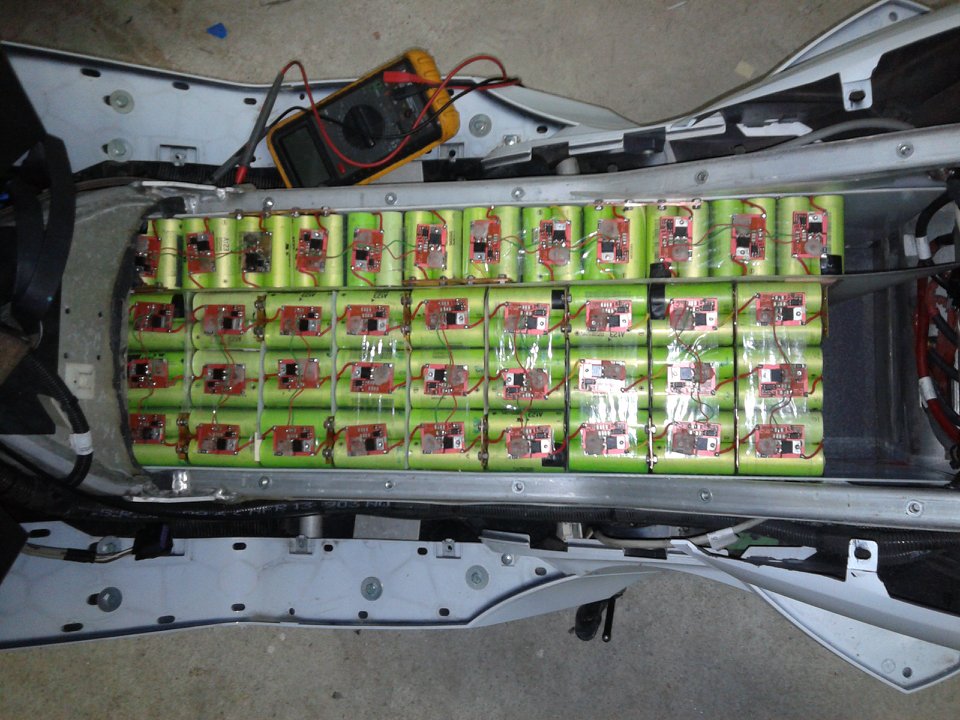

- no primeiro pack, foi deixado (tal como descrito) espaço para um futuro acrescento de células, de modo a ter mais autonomia, foi deixado o pack a usar o maior espaço disponível, num nível elevado acima no nível do compartimento das baterias

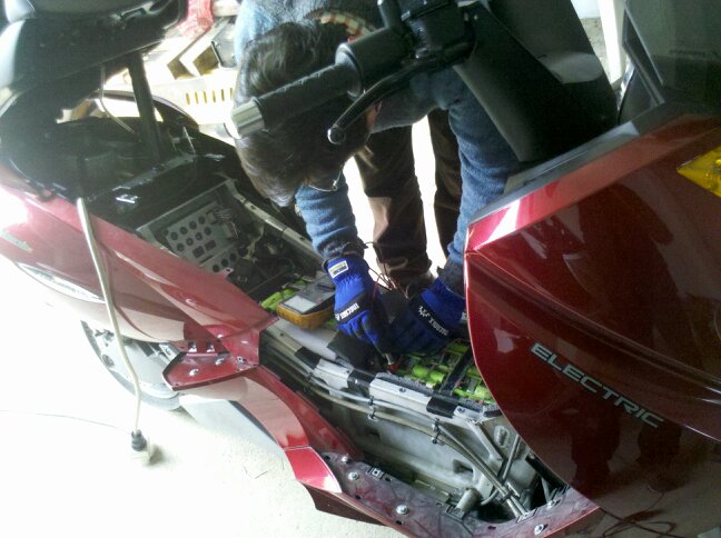

A mota chegou a mim num reboque atrelado pesado, em cima do descanso central presa por 3 cintas, 2 no eixo traseiro e 1 no eixo dianteiro, se houve algum toque não vi, só dei pelo guiador torto quando a conduzi pela primeira vez

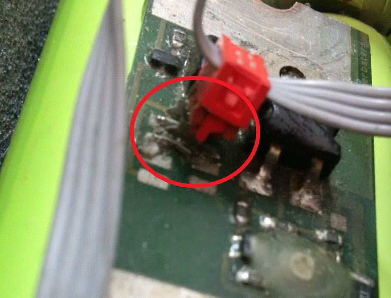

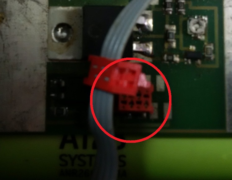

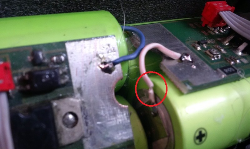

Fio interrompido.
Ficha danificada
ficha com encaixe partido.
Fora estes alguns módulos bms tiveram de ser reparados, indicavam sintomas de terem sofrido sobre-tensão, eu em tantos bms que instalei iguais a estes, foram os únicos com este tipo de danos.

jmal Escreveu: Fio interrompido.
Ficha danificada
Muito estranho os danos nesses fios pois repara que ninguém moveu o pack a não seres tu e para mais essa falha nos fios não deveria provocar algum comportamento diferente na mota?! A mota deveria andar e carregar com fios partidos?? Que protecção faz o BMS?!? Tendo a informação de menos 1 linha e continua a andar e carregar como se nada fosse?!?!? se não são precisos (visto estar um cortado como dizes) o que lá estão a fazer? O que lá está a fazer o BMS?! infelizmente isso não explicas!

Há coisa de uns dias fui ao Nuno ver “o estado” das baterias (voltar a medir somente a tensão de cada linha, que foi unicamente o que fizemos quando tive o acidente e que me mostrou as diferenças das voltagens) para ter a certeza se o BMS desta vez fazia a equalização, qual o meu espanto tenho as mesmas 4 linhas (que tinha medido antes de a enviar para o Jmal) na tensão de repouso, 3.33v e todas as outras 3,56v portanto o BMS continua a não fazer nada em termos de equalização! Atenção a mota fez perto de 900kms desde que veio do Jmal... (infelizmente devido a ausência de mota perdi a possibilidade do part-time de estafeta com isto reduzi imenso os kms que fazia antes)]
Não foi o que me disseste dessa vez quando tiveste o acidente, foi-me dito por ti que estavam a verificar as tensões e a testar as capacidade da bateria.
Volto-te a dizer exactamente o que te escrevi, nunca fizeram testes as baterias, foi usado um multímetro para medir a tensão, e por fim foram carregadas as linhas que estavam baixas de forma a ficarem iguais como as outras, tendo essas linhas voltado passado pouco tempo ao mesmo estado inicial.

Será que aqui também não queimaste nenhuma electrónica com o multímetro??

serges Escreveu:Olha que tem pois também tenho fotos antes do pack ir para aí e depois de voltar e não está exactamente igual.
Sim acredito, depois de ter desmontado tudo, testado e voltado a montar, deve haver algumas diferenças.
Algumas é dizer pouco... honestamente até tenho vergonha de o mostrar como está... mas posso mostrar pois este diario de bordo tem tudo...as que tu colocaste no inicio, e já pelo menos 2 versões que tenho guardadas….

serges Escreveu:Muito estranho os danos nesses fios pois repara que ninguém moveu o pack a não seres tu e para mais essa falha nos fios não deveria provocar algum comportamento diferente na mota?! A mota deveria andar e carregar com fios partidos?? Que protecção faz o BMS?!? Tendo a informação de menos 1 linha e continua a andar e carregar como se nada fosse?!?!? se não são precisos (visto estar um cortado como dizes) o que lá estão a fazer? O que lá está a fazer o BMS?! infelizmente isso não explicas!
Atenção que não estou a meter em causa o que quer que tenha sido feito, nem me vou envolver nisso, nem sequer uso isso como argumento, houve danos !! não me interessa de onde eles vieram, eu reparei a meu custo, e fiquei com eles para mim, pois não queria criar confusões. Mas fico admirado que agora, mesmo sem qualquer sintoma negativo, voltaste a desmontar, foi falta de ideia, podias ter-me solitado a instalação de uns cabos para verificar as tensões sem abrir o compartimento.
Claro que explico, aliás, já expliquei, já tinha dito lá atrás que o velho bms não tem a capacidade de informar o carregador a que tensão tem cada célula, apenas informa quando chega a um nível mínimo e ao nível máximo pelo cabo de 4 fios que se vê na imagem, mas para isso ele precisa de estar conectado às células, os bms não foram desenvolvidos para funcionar sem fios.
Estás enganado serges, até os mais recentes bms se tiverem uma célula no meio desligada do bms, mas mantendo a ligação ao pack, carregam e descarregam na boa, pois com a electrónica envolvida (não se esqueçam que as células estão em série) faz com que a tensão no local desconectado, seja a divisão da tensão das extremidades das 2 células, atrás e à frente da conexão desligada, e apenas nas células fora das extremidades dos módulos centralizados. Este efeito acontece com a maioria dos bms nos veículos que conheces de hoje em dia, seja vectrix com bms originais, nissan leaf, citroen c-zero, clones, entre outros, mas prefiro falar só dos que conheço. Podem fazer o teste, desconectem uma célula do bms lá no meio e vão ver qual é a tensão reportada.
Essa é também uma vantagem do novo bms, pois precisa de alimentação da célula para comunicar a tensão que tem, se estiver desligado/desconectado não há comunicação, logo o carregador assume que falta o estado daquela série e faz os devidos procedimentos.
