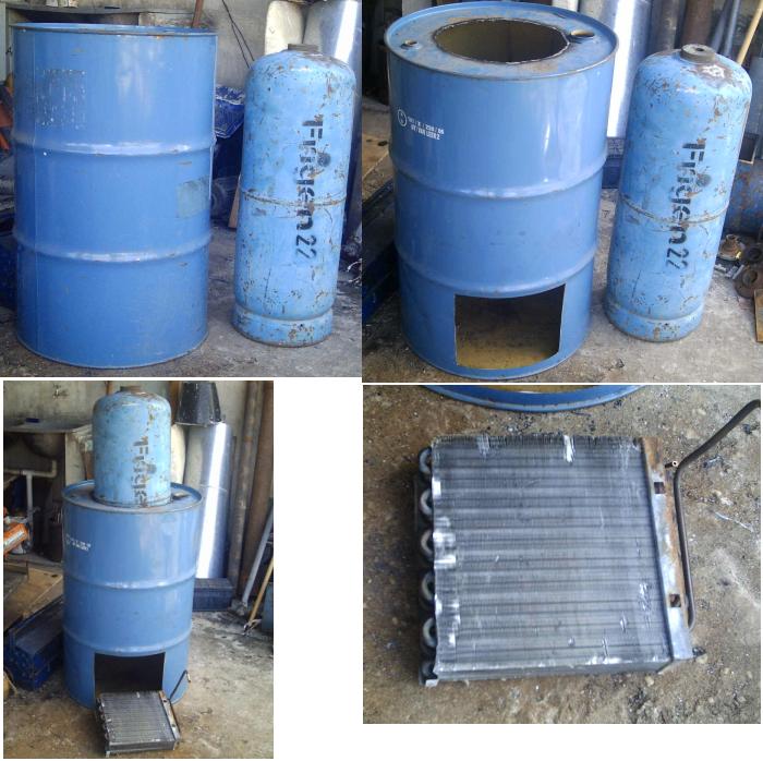

eu pensei na seguinte idéia:
usa-se um tambor de 200l de ferro, revestido internamente com uma tela e argila para fazer o isolamento térmico, formando assim, a fornalha. para o aquecimento da água usa-se um evaporador de ar condicionado de 12000 btu´s. não há reservatório de água, apenas de vapor, que pode ser um cilindro de gás ou extintor de incêndio. o reservatório fica metade dentro da fornalha e metade fora, encaixado por uma abertura na parte de cima. a água é injetada no evaporador através de uma bomba de combustível de automóvel de injeção eletrônica e uma válvula solenóide que pode ser um bico injetor automotivo. monta-se um circuito eletrônico com medidor de pressão e que controle a injeção de pequena quantidade de água no evaporador para produzir o vapor. desta forma não há perigo de explosão, pois teremos no reservatório apenas o vapor mínimo necessário para alimentar a máquina que vai trabalhar e não tem água quente. estou trabalhando nisso. se alguém tiver uma sugestão, agradeço por mim e pelos demais colegas. amanhã eu mostro algumas fotos do começo da obra.
Re: Eu prefiro um carro a vapor...veja por que!!
Enviado: segunda nov 10, 2008 5:51 pm
por Josenir
aí está o começo daquilo que pretendo chamar de "caldeira made in home 1.0". a caixinha de sugestões está aberta, só não vale sugestão do tipo "acho que não vai dar certo".

falar coisas sobre, testar a pressão que este cilindro e a tubulação que será a caldeira resistem, acho que não precisa né.

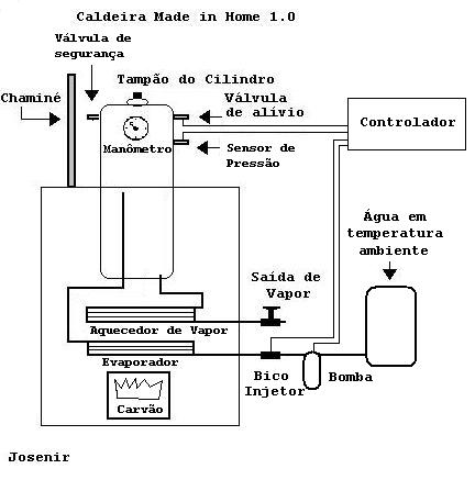

sobre a caldeira "1.0" ainda não entendi direito a função do tanque, e o local onde pretende colocar a "serpentina"...
e me parece que vai ter que ter muito ar de combustão em escesso, prá reduzir a temperatura de chama... e não derreter as aletas de alumínio...

vejam um desenho esquemático do projeto. observem que vai haver um controlador eletrônico que mede a pressão no reservatório e injeta água em pequena quantidade e alta pressão no primeiro evaporador e o segundo evaporador serve como um superaquecedor de vapor e pega algum líquido condensado no fundo do reservatório. se a presão subir acima de determinado valor o controlador aciona a válvula de alívio e se ele falhar, tem a válvula de segurança que abre com uma pressão um pouco maior.

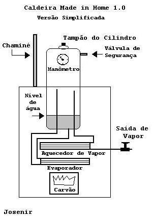

antes eu já tinha pensado o projeto sem controlador, que ficaria como no desenho abaixo. na verdade ainda estou decidindo qual do dois vou fazer primeiro. este é mais simples, mas vejo algumas desvantagens nele, como ter que parar para abastecer e manter água no reservatório junto com o vapor. já fiz um teste com o evaporador em cima do fogão de casa e ele circula muito bem a água por convexão quando é aquecido.

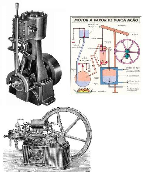

segue um filme de motor a vapor com gerador. notem a polia grande, que serve como volante de inércia, pro gerador não ficar muito instável:
http://br.youtube.com/watch?v=_yiy5ifclqa
aqui aparece a gaveta numa máquina de dupla ação:
http://de.wikipedia.org/wiki/steuerung_(dampfmaschine)
e aqui aparece uma animação de máquina de 1 estágio e mais abaixo uma de 3 estágios, ambas de dupla ação:
http://de.wikipedia.org/wiki/dampfmaschine
ampliação do esquema anterior de 1 estágio (muito didático)
http://de.wikipedia.org/w/index.php?tit ... 0305185032
