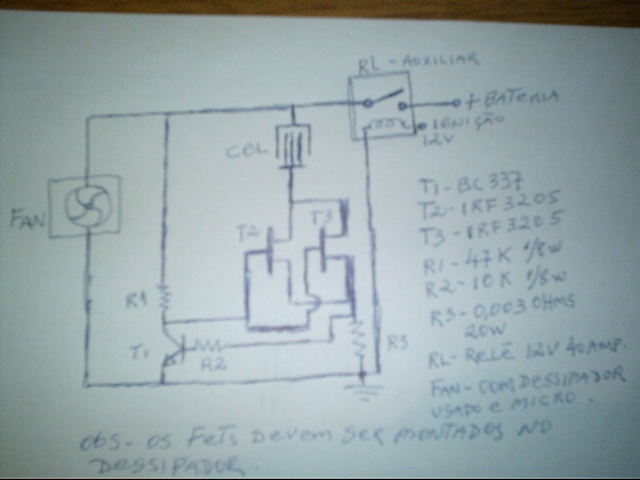

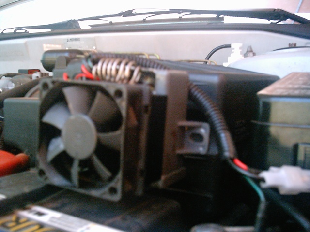

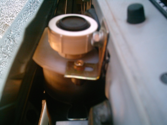

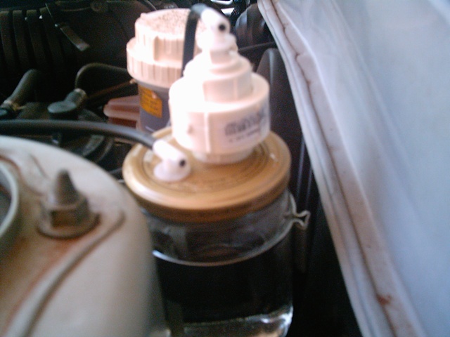

obrigado pela atenção de todos;bom eu construi o gerador em uma carcaça de inox e tambem os eletrodos com o mesmo material,os eletrodos são 3 placas de 4cmx20cm sendo duas + nas laterais e1 -
no meio com espaço entre si de 4mm e um circuito limitador de corrente que vai até 6 amp. maximo não passa disso,e agora nesta tarde resolvi tirar a agua com bi carbonato e em treis dias mesmo com o limitador a agua estava escura e com um tipo de barro amarelo no fundo e coloquei a agua com soda caustica,como eu encontrei somente aquela que vem em escamas eu coloquei uma escama de tamanho +/- 14mmx14mmx1mm por litro de agua e fui fazendo os testes em bancada ,a amp de inicio 4,5amp e foi subindo
até 8,5amp e não escureceu a agua como com bi carbonato.
a temp da agua ficou em 60°,eu acho que está bom mais quando eu tiver com este funcionando perfeito vou construir outros para trabalhar juntos só um não dá um resultado bom.

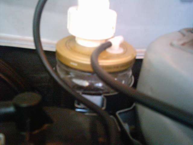

-quanto ao reservatorio secundario ele serve somente em caso de backfire ou tem alguma coisa a ver com a qualidade do gas?
pois somente com esta quantidade de gas o carro parece não ter
mais freio motor,percorre grande distancia sem encostar o pé no ascelerador mesmo sendo um carro mit. lancer aut. antes de instalar o hho ele reduzia mais rapido isto quer dizer que tenho um pequeno
resultado, não posso me queixar.
o limitador eu ainda preciso colocar mais um transistor fet em paralelo
mesmo com decipador e cooller aquece um pouco em dias muito quentes.
quanto aos resultados positivos vou postar aqui ,até mesmo controle
de pwm e limitador de corrente a quem se interessar.

se desse para postar umas fotos do seu gerador seria uma grande valia pois uma imagem vale mais que mil palavras.
quanto ao reservatório com agua ele serve também para lavar o gás produzido, o gás ao borbulhar na superfície do electrólito provoca uma névoa que vai sendo arrastada com o gás, esta névoa é constituída por electrólito e algum vapor de agua, se não houvesse o frasco lavador, esta névoa iria parar com certeza à entrada de ar do motor.
se não der muito trabalho mostra também umas fotos do contrlolador que são sempre bem vindas.
cumpts.

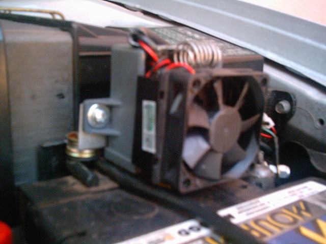

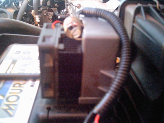

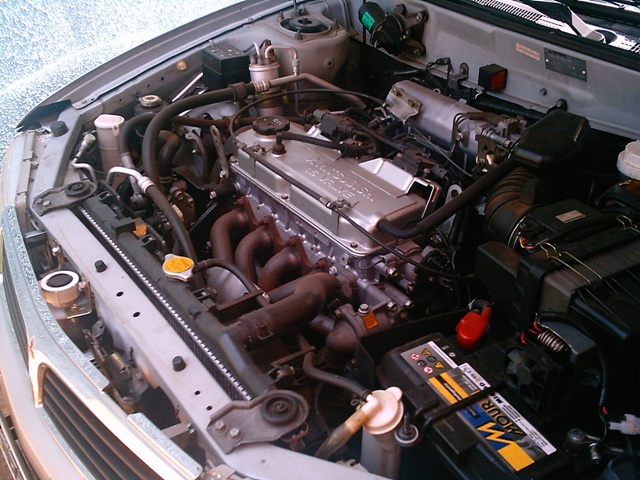

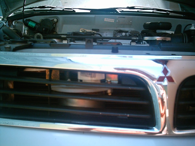

ok jmal.talvez as fotos já esteja em sua cx de e-mail,pois tive um problema no hotmail mais acho que já resolveu funcionar direito.
Re: Movido a Hidrógénio (Água)!!!
então aqui vão as fotos a pedido do nosso amigo aduir.
neste circuito penso que o valor da r1 é muito alta, assim os mosfet's vão aquecer muito por falta excitação ou de corrente no gate. e já agora cada gate devia ter uma resistência para que a corrente seja igualmente distribuída pelos 2 mosfet's.
penso que o aquecimento deles seja derivado a isso, um irf3205 não aquece practicamente nada a passar 6 amps, mas se estiver mal excitado, então aquece e muito, penso que com esse transistor t1, a r1 pode ser de 1k ou mesmo 2k2 e vais ver que os mosfet's deixam de aquecer.
