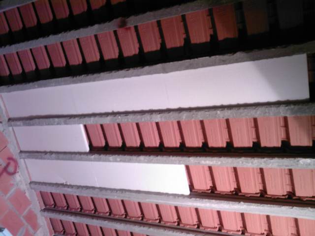

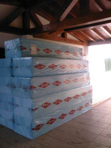

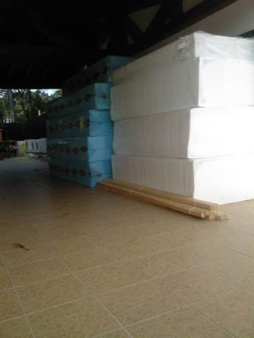

fui comprar o material e chegou no sábado às 08 da matina conforme fotos. ficou tudo em 843€ (137m2 ,90placas wallmate 4cm 1,56m2 + esferovite 3cm para 117m2, 59 placas 2x1 + 29 ripas 2,60x15mmx40mm).
comecei cedo, efectuei o corte do esferovite em placas de 33,3cm para encaixar entre as vigotas, só foram 354 placas , demorei um dia e meio.
tive um amigo lá em casa que trabalhou em tempos como ajudante de electricista, pelo que já me marcou as paredes todas, por onde devem ser abertos os roços e etc, também me vai ajudar na instalação. :
escusado será dizer que o no domingo à noite, estava completamente estafado. agora vamos com calma.
mais uma coisa, estive a efectuar um furo de teste na vigota e não me pareceu muito complicado.
Quantidade de material

Outra perspectiva da quantidade de material
Material II.jpg (19.71 KiB) Visto 8117 vezes
Fase de testes nas instalação do esferovite entre as  vigotas

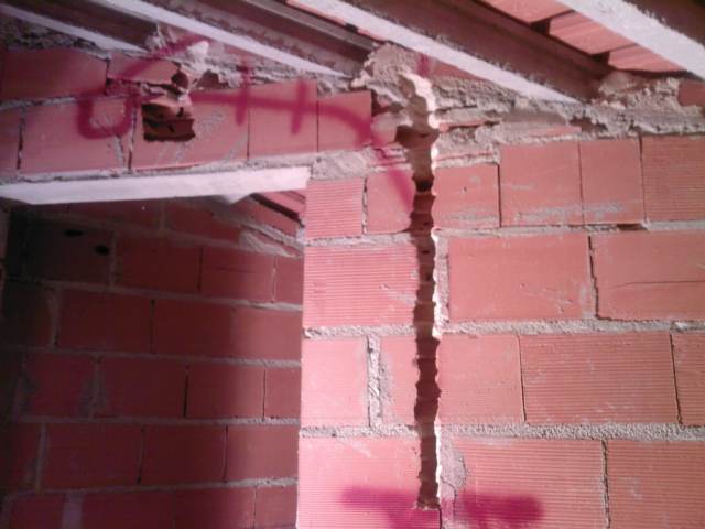

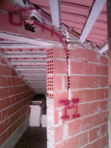

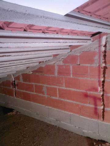

aqui estou eu de novo desta vez para vos mostrar os primeiros trabalhos de pedreiro, que irão dar suporte ao trabalho de electricista
vejam as fotos que não foi nada fácil!
perdi meio sábado só para abrir meia dúzia de roços (num quarto), a martelo (de pedreiro) e escopro, e no fim do dia ainda tive que tomar um benuron para as dores do braço
mas enfim, já estou bom e acho que é tudo uma questão de hábito. o martelo e o escorpo no tijolo até funcionam bem, agora no cimento ui ui. já fui comprar discos de corte para a rebarbadora que vai ter que dar uma ajuda.
bem, depois mostro mais avanços.
