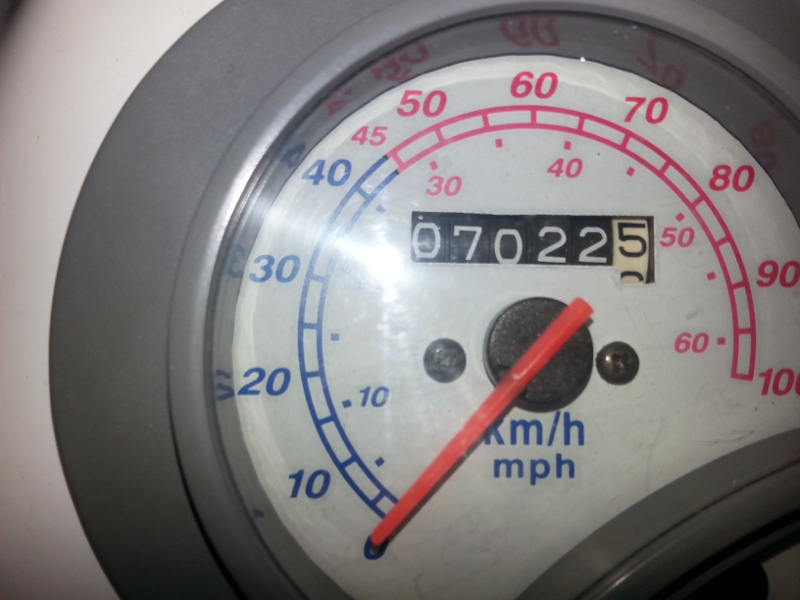

A Lady VE-Tória chegou agora aos 7000 kms. 1500 feitos por mim.
Cá fica a foto:
Bereco - 7000 kms
Bereco - 7000 kms

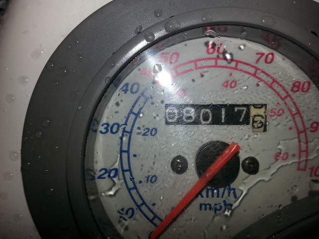

E na 2ª feira, a minha Lady VE-Tória ECO-Lógica, chegou aos 8000 kms. Desses, 2500 kms já foram feitos por mim. :D
Cá fica a foto de praxe:
8000 kms
8000 kms
