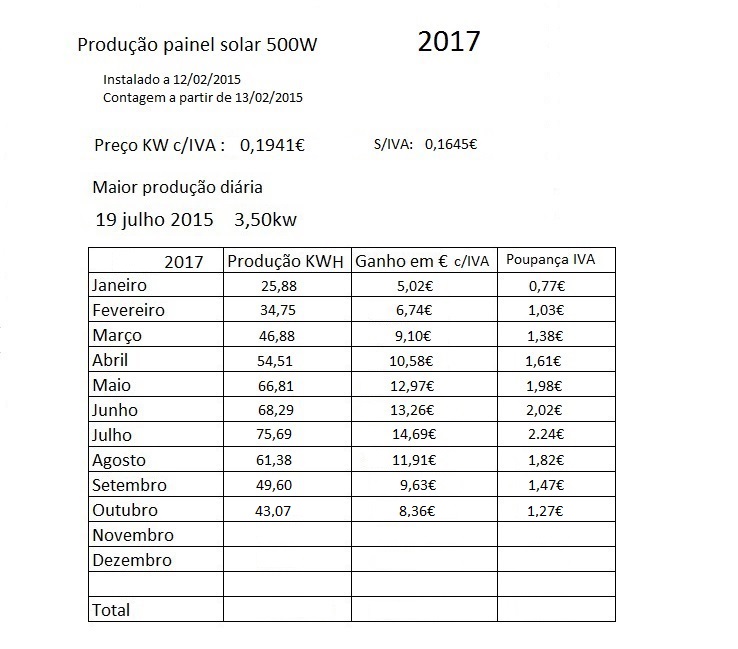

O mês de Outubro não foi mau de todo, comparando com Outubro de 2016 foram mais 10.5kwh.

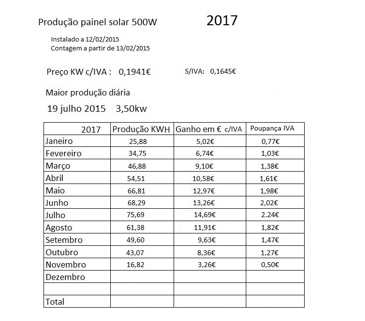

Novembro de 2017 foi o menos produtivo desde que tenho os painéis :( , durante todo o mês sempre muitas nuvens e chuva todos os dias, muito ou pouco, choveu todos os dias.
Também cheguei à conclusão que a energia Export/import que contabilizava, não está correta, deve ser alguma diferença entre os contadores, pois este mês a diferença deu 9 kwh e os painéis apenas produziram 16,82 kwh.
Sendo assim, peço à moderação para retirar dos outros posts para não induzir em erro.(Não consigo editar)

Boas.
Quais pretendes retirar?!?
Realmente produção fraquinha...

Apenas apagar a parte do "export/import"

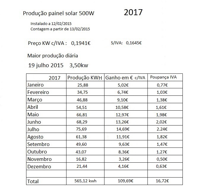

Com o ano de 2017 acabado é altura de fazer as contas.
O mês de Dezembro com 21,44kwh produzidos, somado ao já produzido dá o total de 565.12 kwh no ano de 2017.
O sistema solar representou 15,8% do total da energia eléctrica consumida aqui em casa, totalizando uma poupança de cerca de 110€ este ano, somado aos 210€ já poupados dos outros 2 anos, o que dá o total de 320€ recuperados do investimento inicial de 900€.

Bem esperamos ansiosamente pelas novidades...
Quanto ao investimento 1/3 já foi...
Parabéns pela produção!

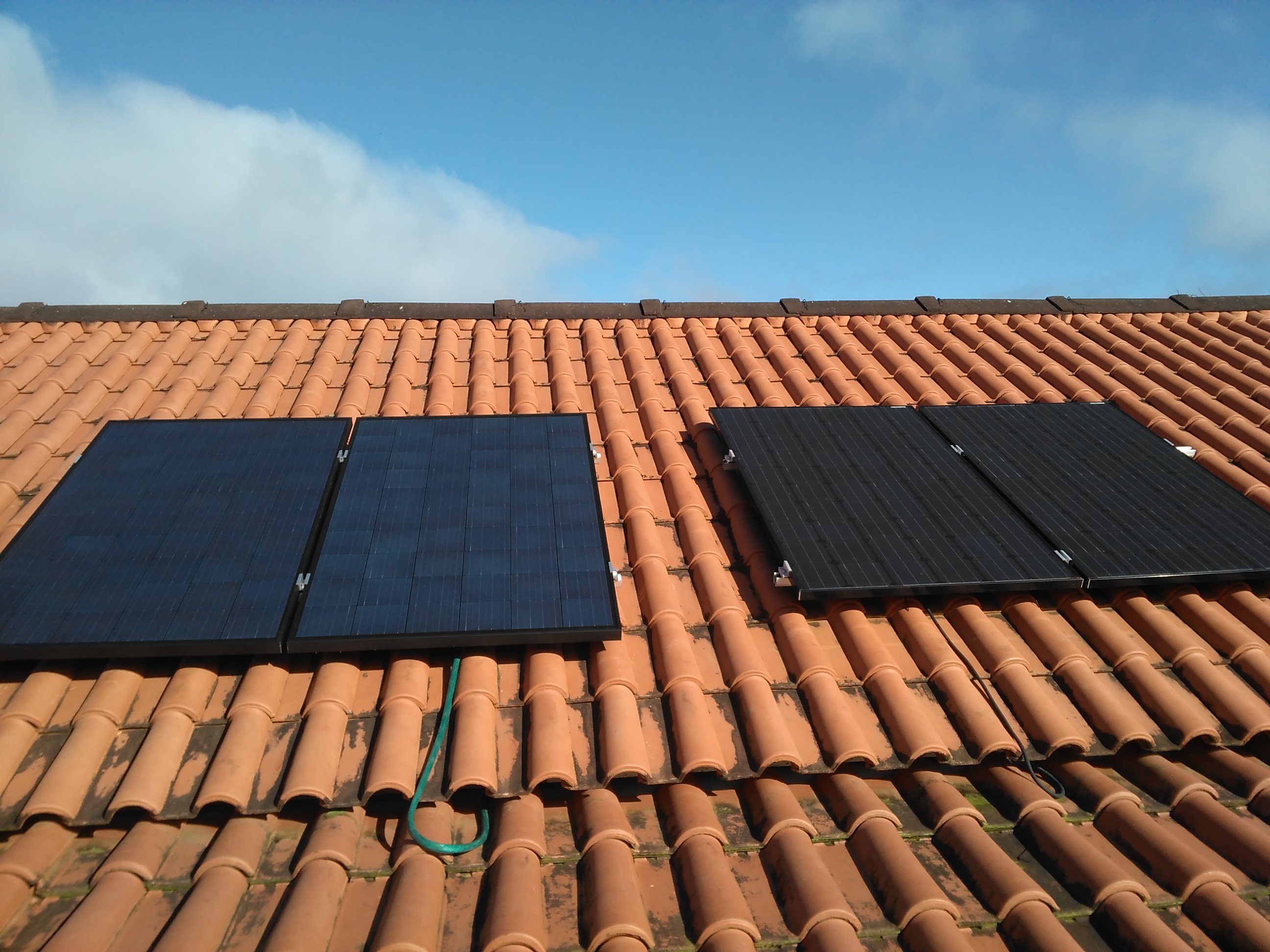

Passados seis meses acabou-se o "suspense" :oops: :oops: :oops:
Afinal houve novidades :mrgreen: :mrgreen:
Comprei mais um kit com dois paineis de 250W e um inversor APS500 8-)

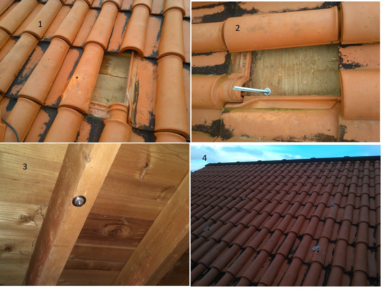

Ao fazer a montagem tirei poucas fotos mas dá para ter uma ideia de como fiz a montagem com ajuda do meu pai.
Primeiro foi preciso descobrir onde tinha um barrote que alinha-se com o topo redondo da telha e a uma distância entre os dois que permitisse ficar seguro, neste caso não deu para ficar os painéis novos encostarem nos outros :|, fizemos os furos na telha na madeira com uma broca de 10mm (fig1) passamos o varão roscado, com 35cm comprimento e 10mm largura(fig2), até ao outro lado e com anilha e porca nos dois lados(fig 2 e 3), depois a telha foi para o lugar e levou uma anilha de borracha entre a telha e a anilha de inox(fig4).
Depois de colocar os parafusos, foi a vez de montar as calhas que seguram os painéis, passar a fiação e prender o inversor na calha(não tenho fotos) com os painéis montados fazer a ligação na tomada.

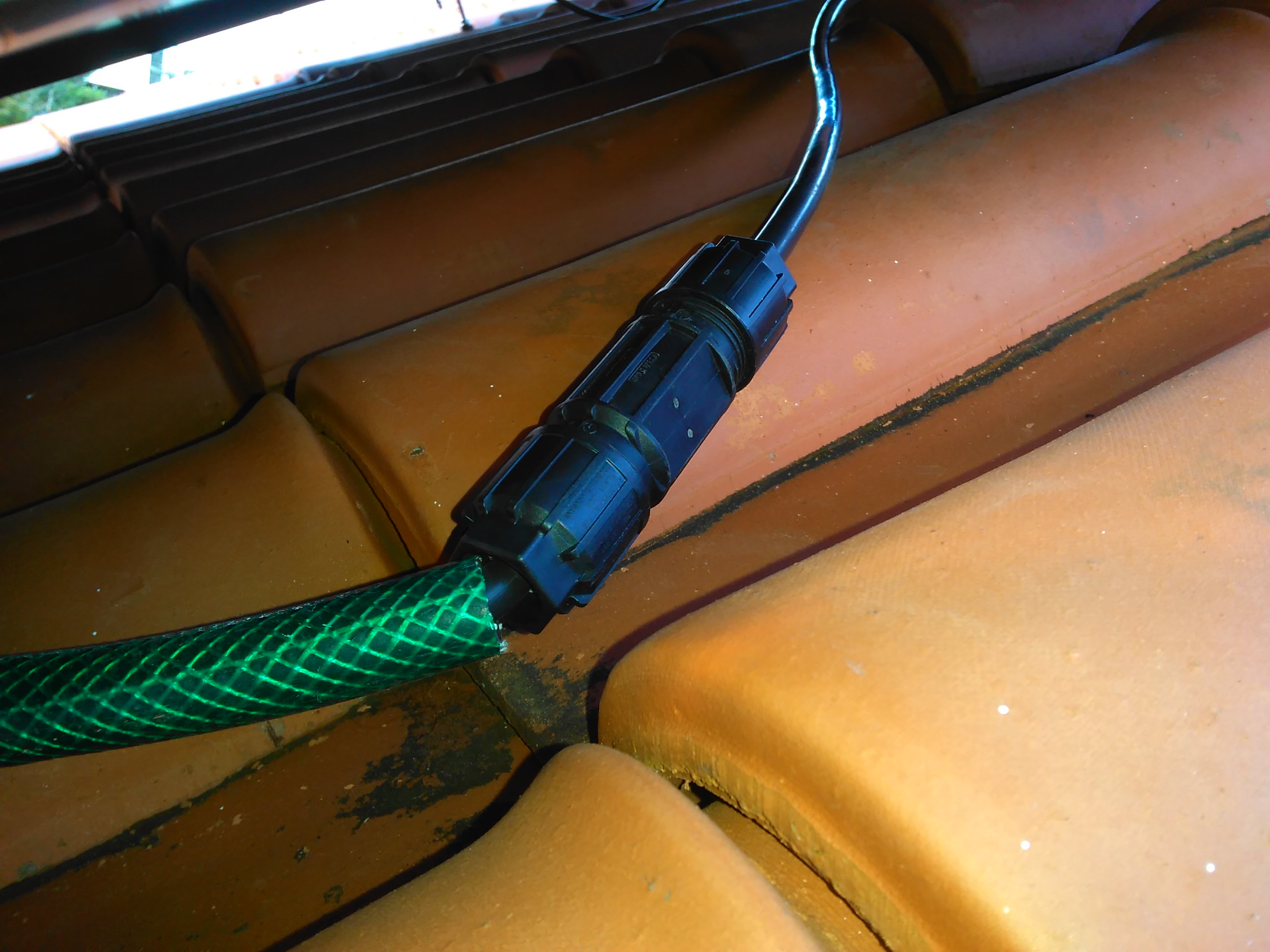

Quando fiz a ligação à tomada esperei, esperei, esperei, e nada de funcionar, já estava a ficar triste e a pensar que o inversor estivesse avariado :o. Nesse dia (14/01/2018) não pude resolver mais nada porque tive de sair, no outro dia depois do trabalho, lembrei-me que tinha "tocado" :oops: :oops: no conector que saia do inversor até à tomada, fui lá acima do telhado e reapertei-o. Quando desci do telhado fui ver o contador e já estava a "bombar faísca" :D :D :D .
