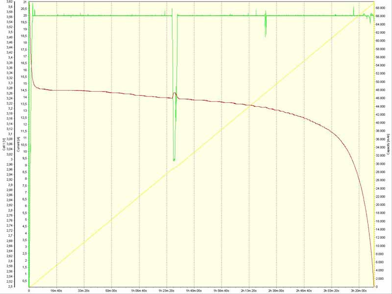

Uma Sinapoly 60Ah (B) deu ontem 69.25Ah a 0.3C , colocarei os gráficos aqui na Segunda-feira.
Gostava de testar umas da série (A) que penso ainda darem melhores resultados.
O valor absoluto da capacidade é bom ser elevado mas não é o único factor a considerar.
A curva da descarga:
- Deve tanto quanto possível uma recta durante a maior parte da descarga.
- Esta recta deve ser o mais horizontal possível.
- Esta recta deve ser o mais alta possível (maior voltagem média)
- A fase final da curva deve ser o mais curta e vertical possível (queda abrupta)
A curva de descarga é uma espécie de assinatura do fabricante consoante o tipo de produto.
Se compararmos as curvas acima vê-se perfeitamente que as GBS de 20Ah e 60Ah vêm do mesmo fabricante.
Se compararmos as curvas da Winston com um dos gráficos de uma usada que coloquei mais atrás (não a que tem a resistência interna elevada) vê-se que apesar dos valores absolutos serem diferentes a assinatura da Winston está lá embora modificada pelos factores de envelhecimento relacionados com o uso particular desta célula.
Tenho que dizer que a curva da Winston está "Textbook quality"... a célula só baixou dos 3V de tensão aos 46.6Ah debitados.

A curva do teste efectuado á Sinopoly 60Ah (B).
Aquelas quedas na corrente no gráfico são enrascanços esporádicos do equipamento que controla o teste, nada têm que ver com a célula em si.
Sinopoly 60Ah (B): Teste a 0.3C<br /><br />69.25Ah @ 16.5ºC
69.25Ah @ 16.5ºC
Sinopoly 60Ah (B) Graph.JPG (49.2 KiB) Visto 20712 vezes

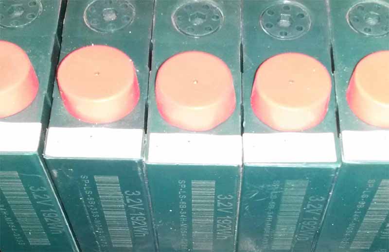

Sinopoly 60Ah (B)
Sinopoly 60Ah (B)
Sinopoly 60Ah (B) Pic.jpg (42.81 KiB) Visto 20712 vezes
Re: iBMS by Interflexo
Estava para corrigir os 0,3C para 0,33C, mas verifico que a célula tem efectivamente os 69Ah e então passa automaticamente a corresponder ao 0,3C os 20A de descarga! :)
A curva agrada-me bastante, sabendo que estas células são muito leves e com pouco volume, ideais para viaturas eléctricas de 2 rodas. Pena descontinuadas... Em compensação agora existem em stock umas de 66Ah com relações parecidas com estas, mas com uma altura de exactamente metade (110mm de altura), podendo ser equipadas em carros, como plataforma inferior, tipo Tesla (digo eu)!
O seu preço também é amigo!
