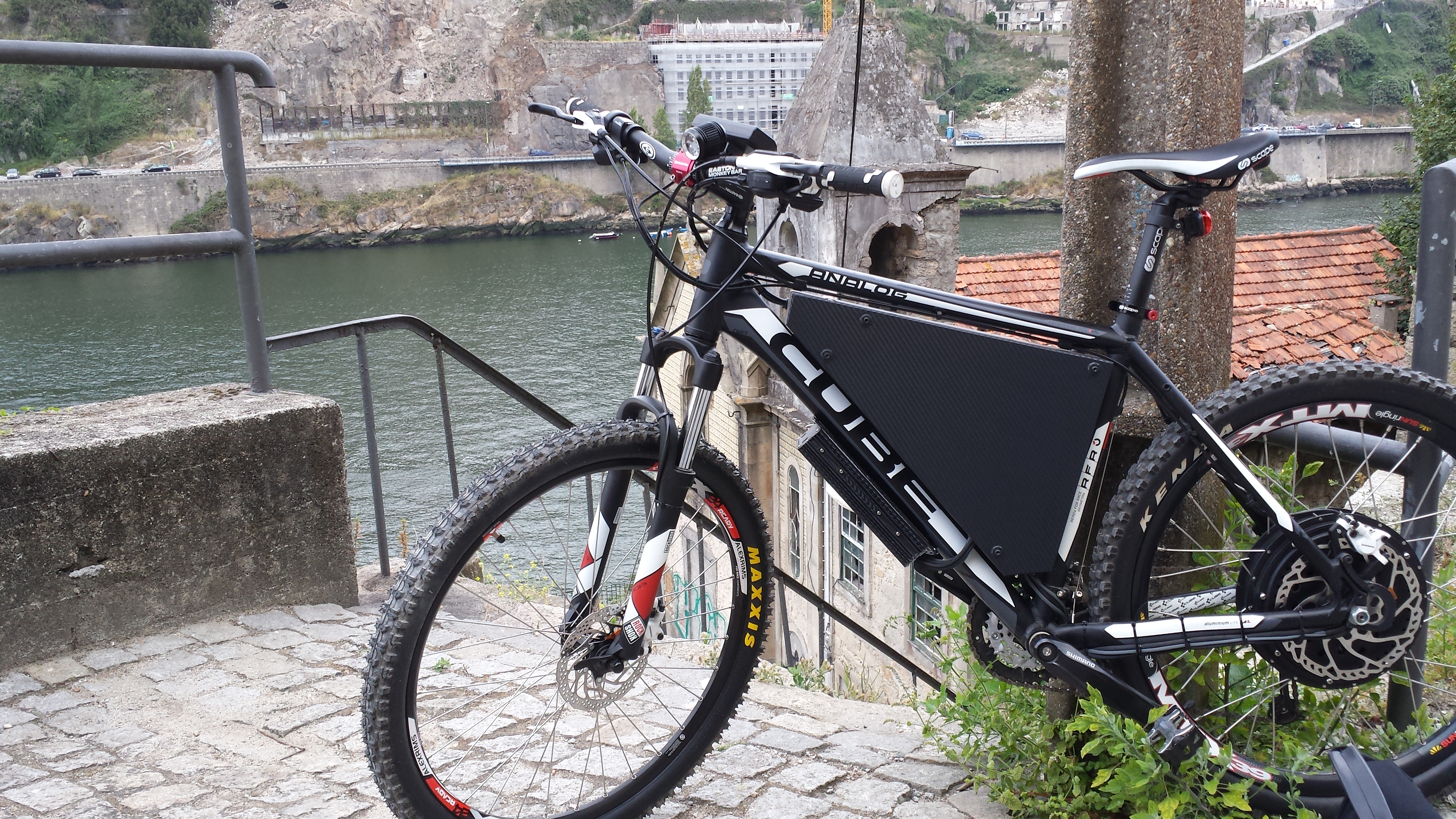

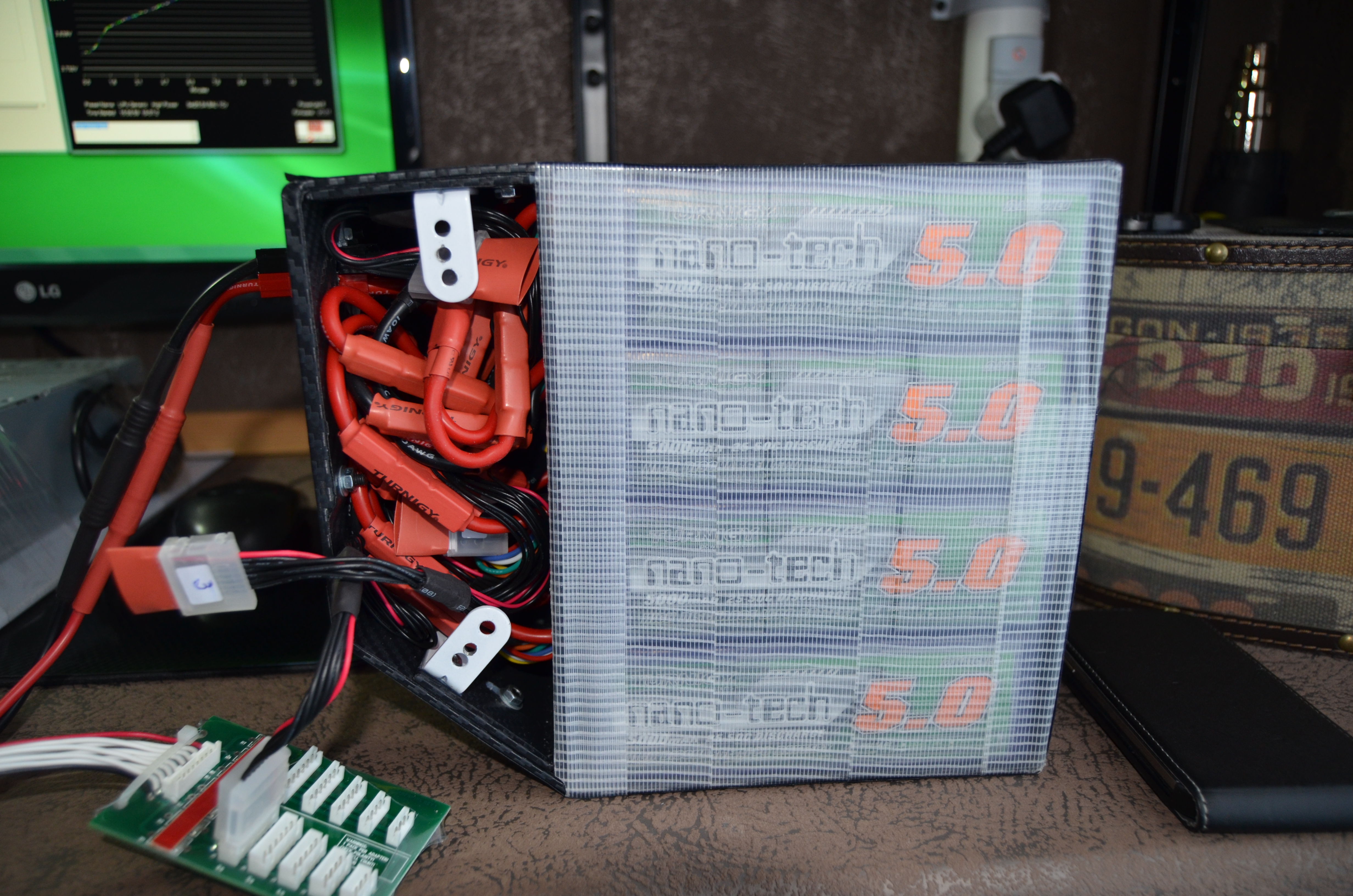

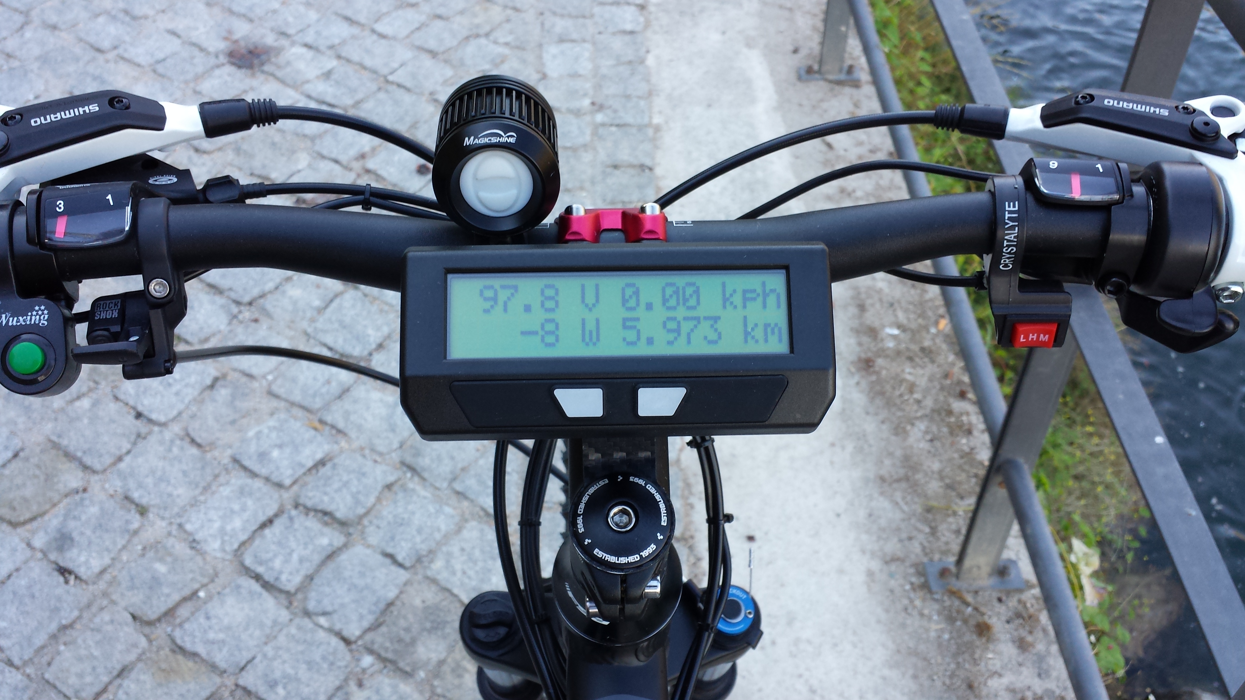

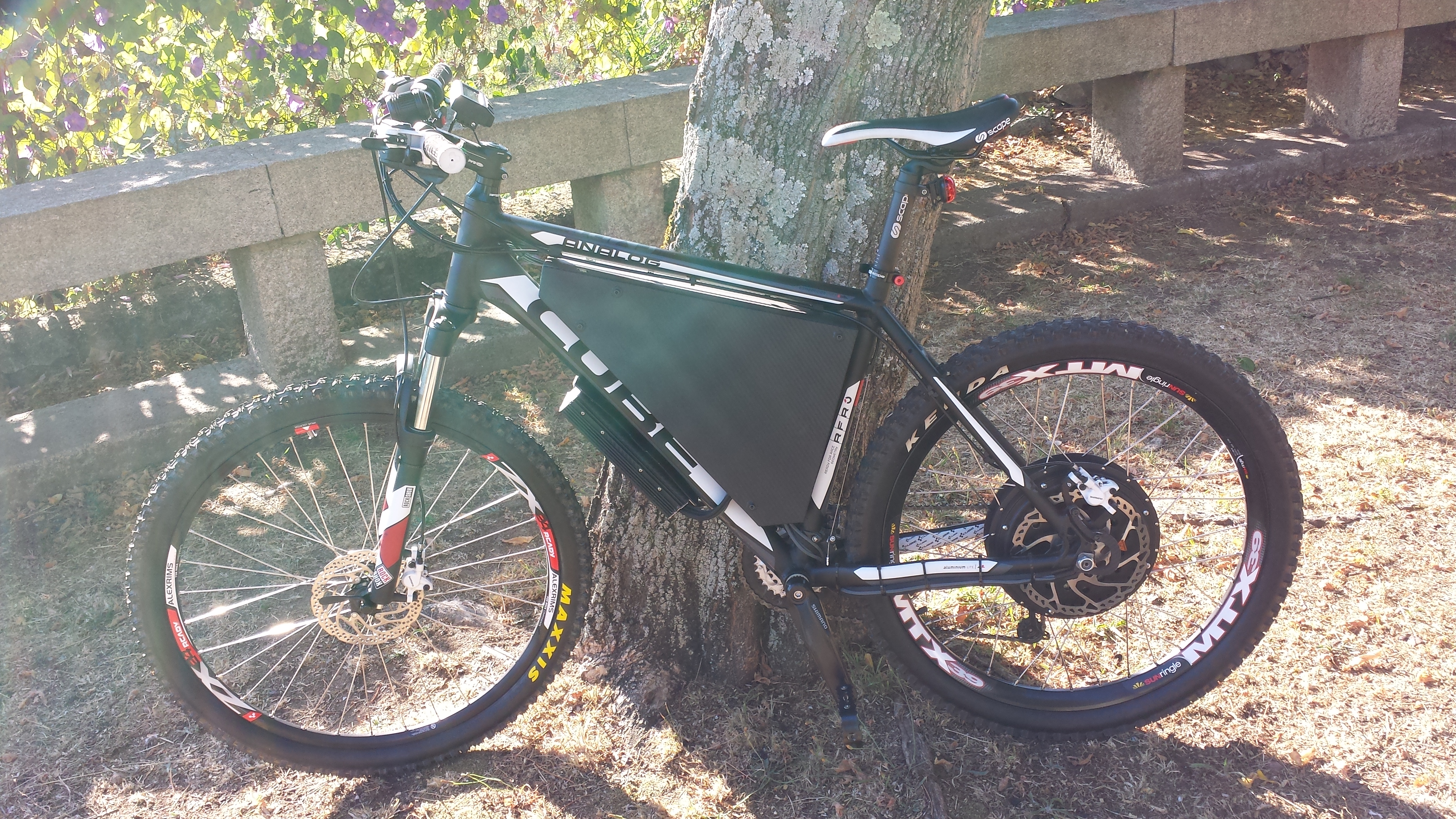

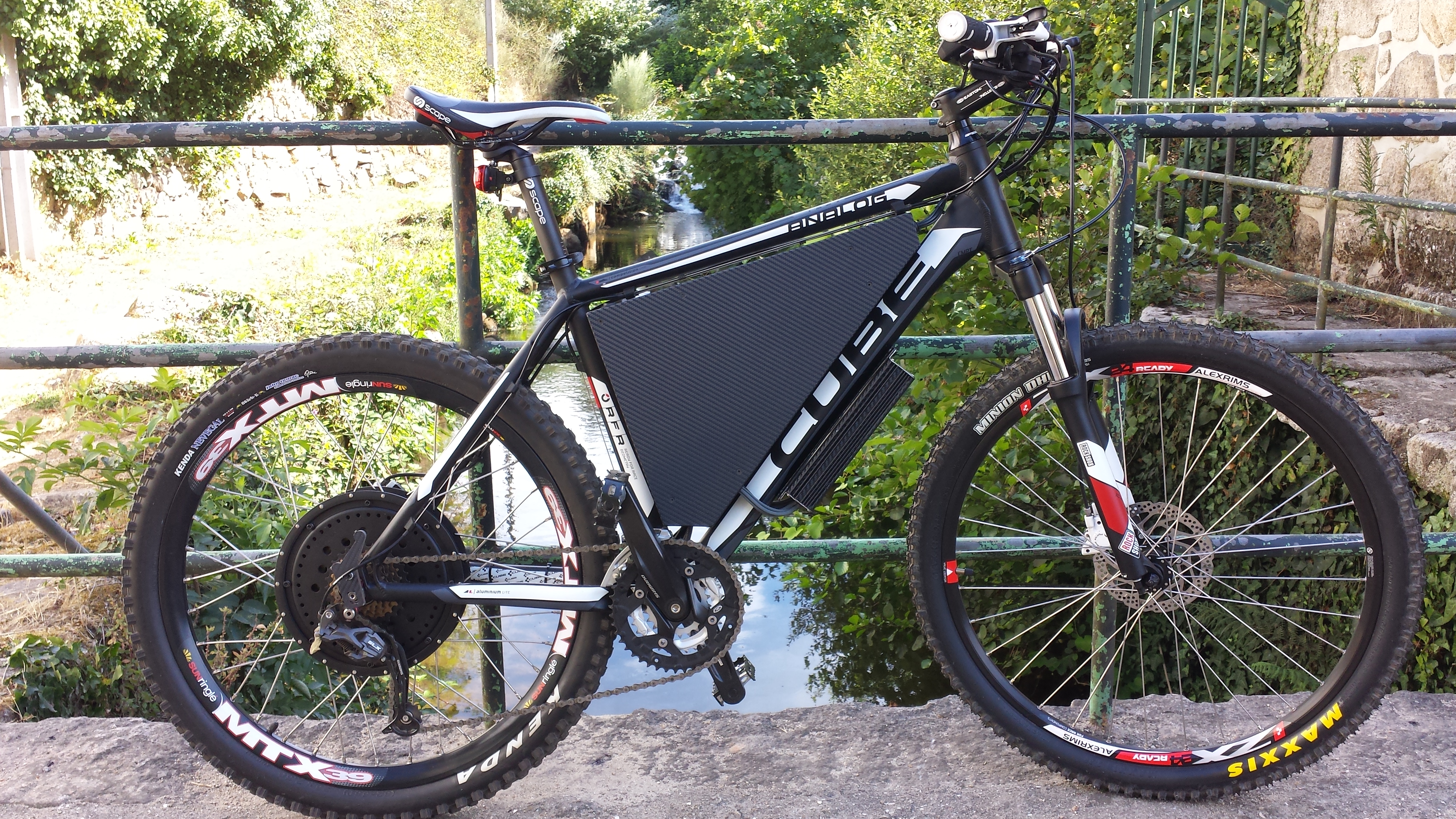

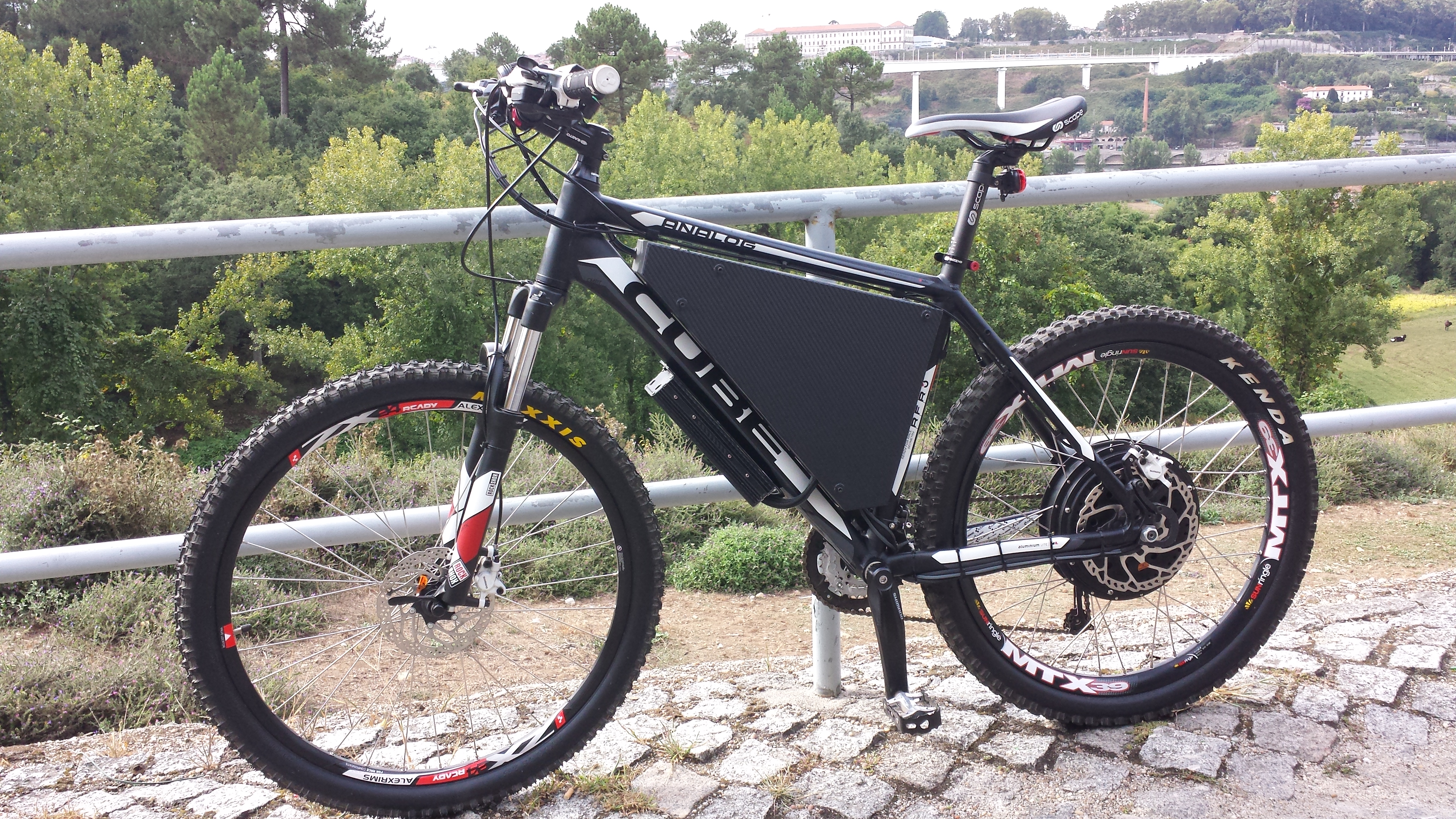

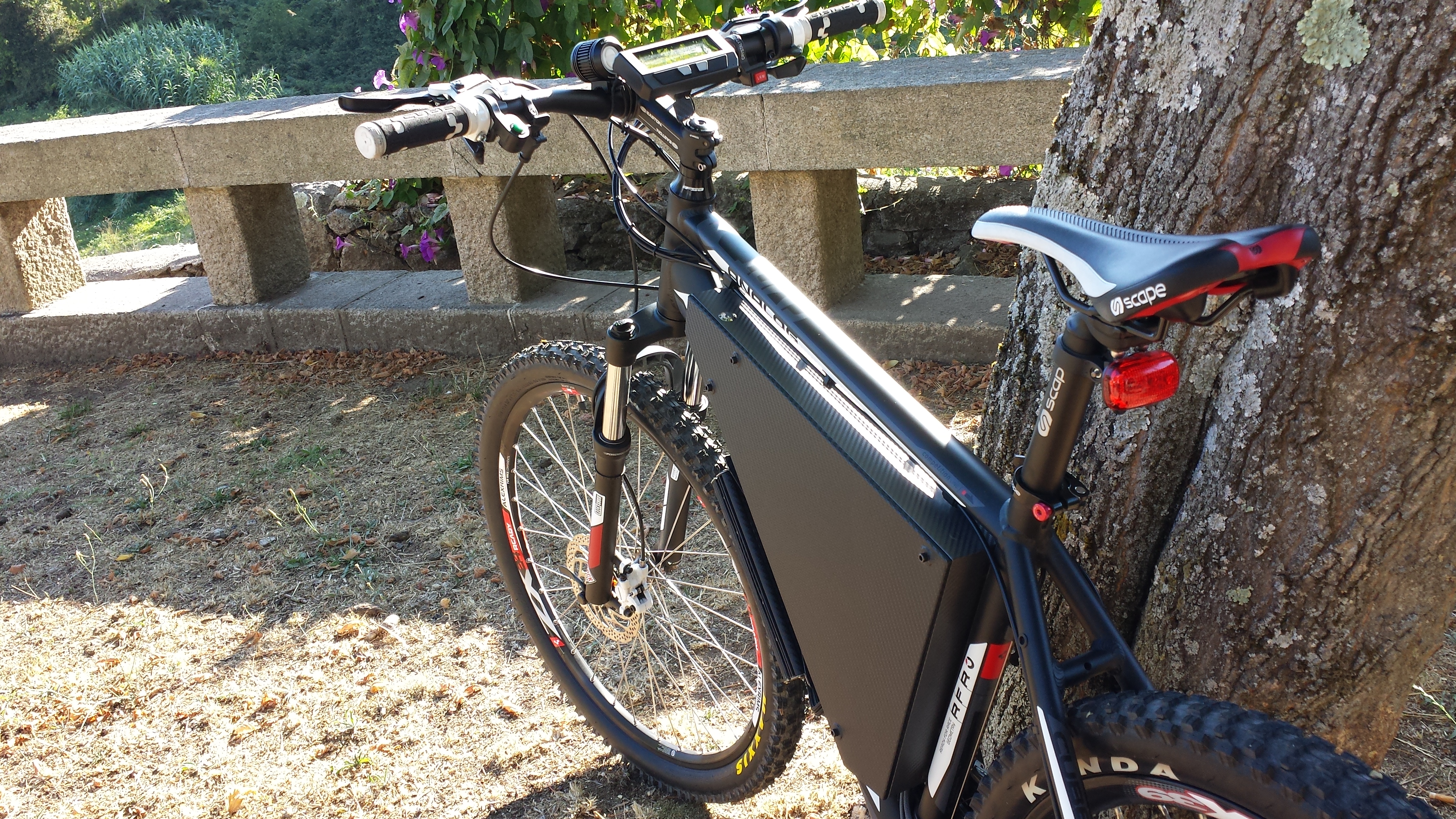

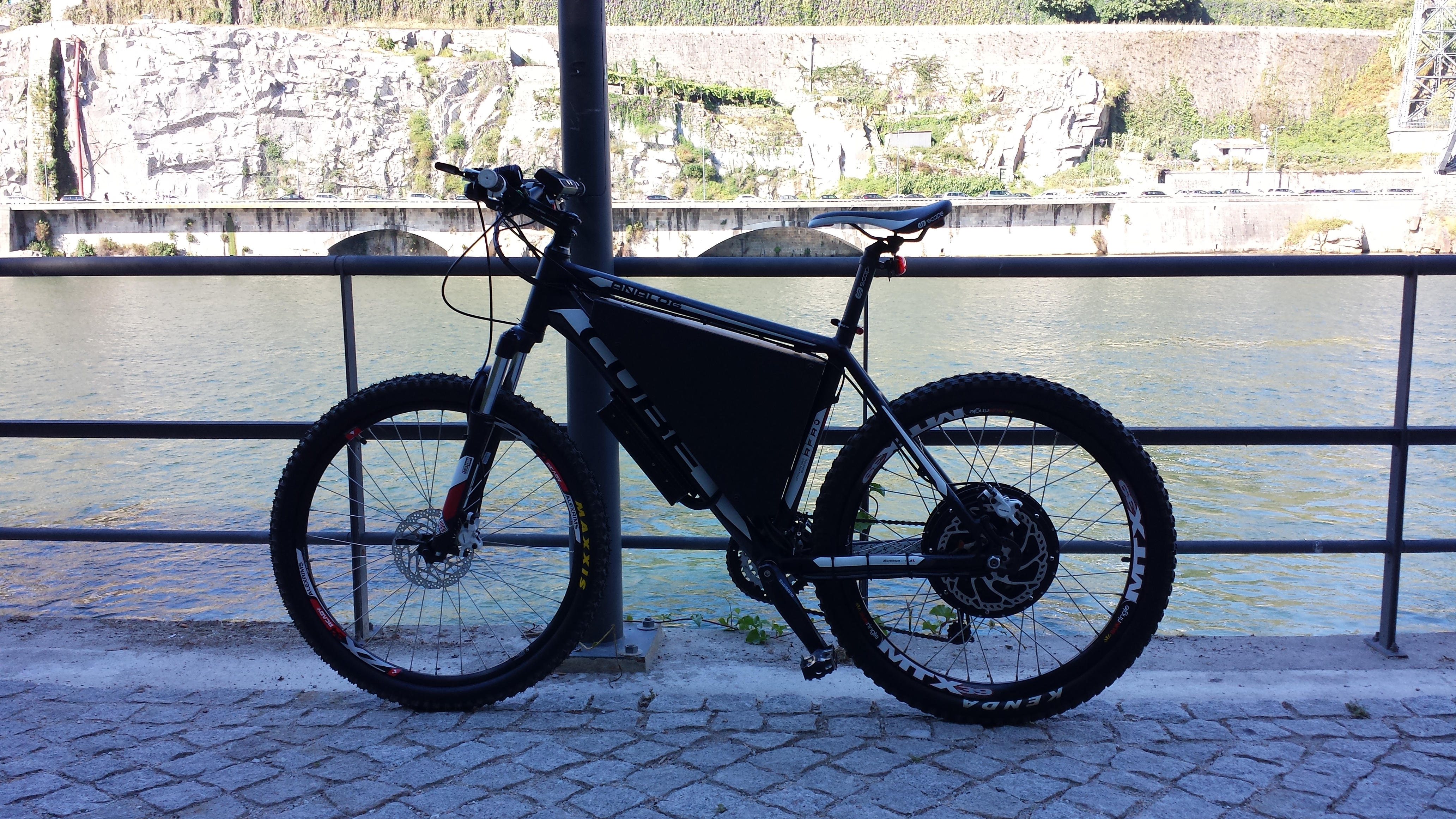

Olá pessoal,
Como amanhã é dia de trabalho, hoje foi dia de passeio.

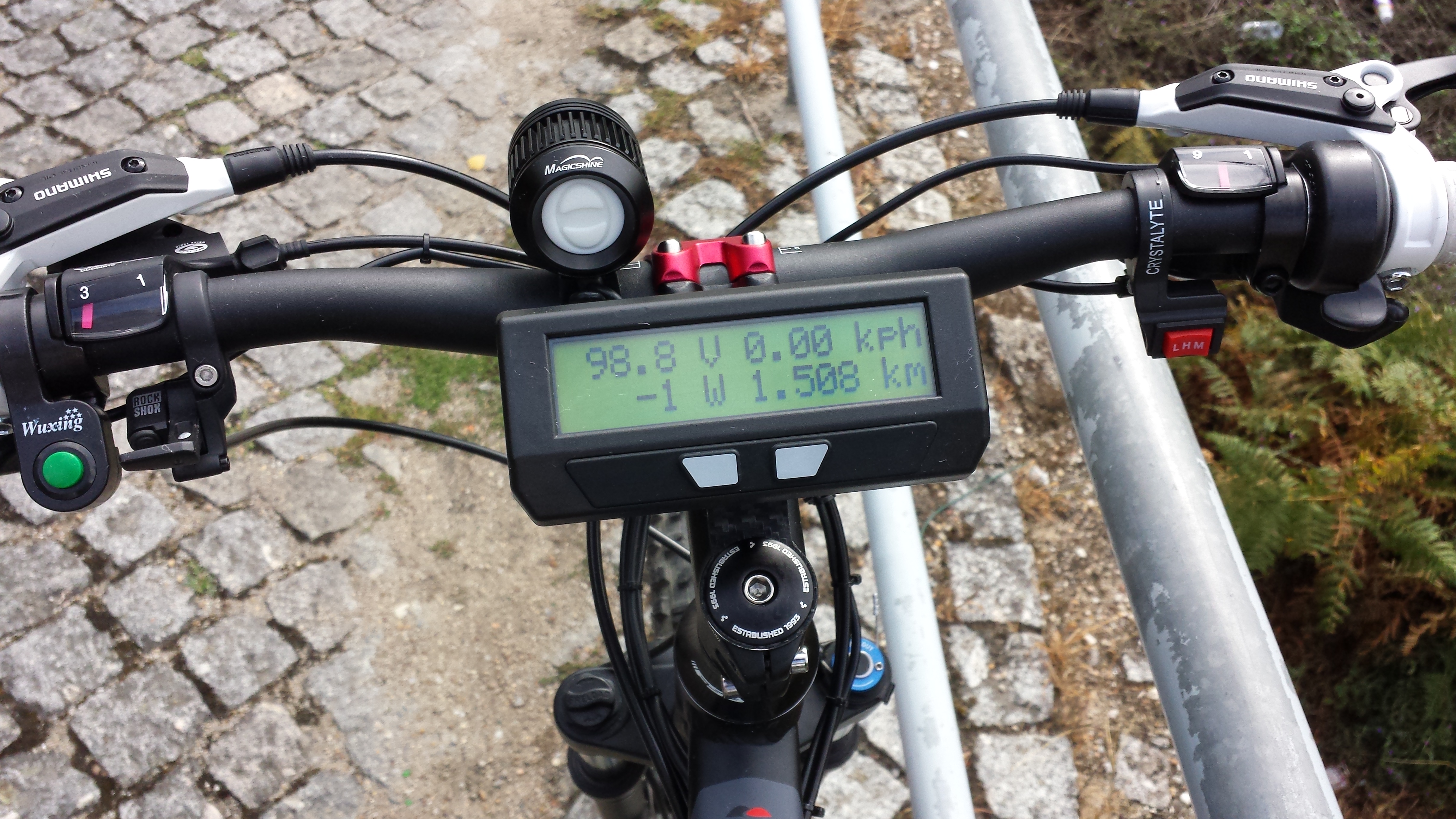

Desde o Domingo passado, não voltei a mexer nas baterias. Uma semana depois estavam as 24 iguais a milésima :shock: todas a 3.819 volts. Carreguei a 4.150, voltagem total a 100 volts. Cheguei a casa, depois de percorrer 30 km, com 90 volts. Hoje foi o dia em que as descarreguei mais. Normalmente fico pelos 91 / 92 volts. O máximo que posso descarregar são 88.8 volts, 3.700 volts por célula. De destacar que hoje a voltagem mínima em aceleração foi de 88 volts, tendo por isso muito pouco SAG. Velocidade máxima alcançada 64 km/h, o condutor já não dava mais... :D Ainda tinha autonomia para mais uns km, mas o meu "rabo" estava no limite. ;)
Em relação a temperatura do motor, andou sempre estável, por volta dos 50º, chegando por vezes aos 90º em acelerações mais fortes e continuas.
Ficam umas fotos. Já agora, em relação as fotos, como a que eu posso colocar uma foto, no tamanho original ? Eu tenho sempre que comprimir, e perde sempre bastante detalhe.
Bom Agosto,
Luís.
Última edição por luisdacosta em sexta ago 14, 2015 12:31 am, editado 1 vez no total.

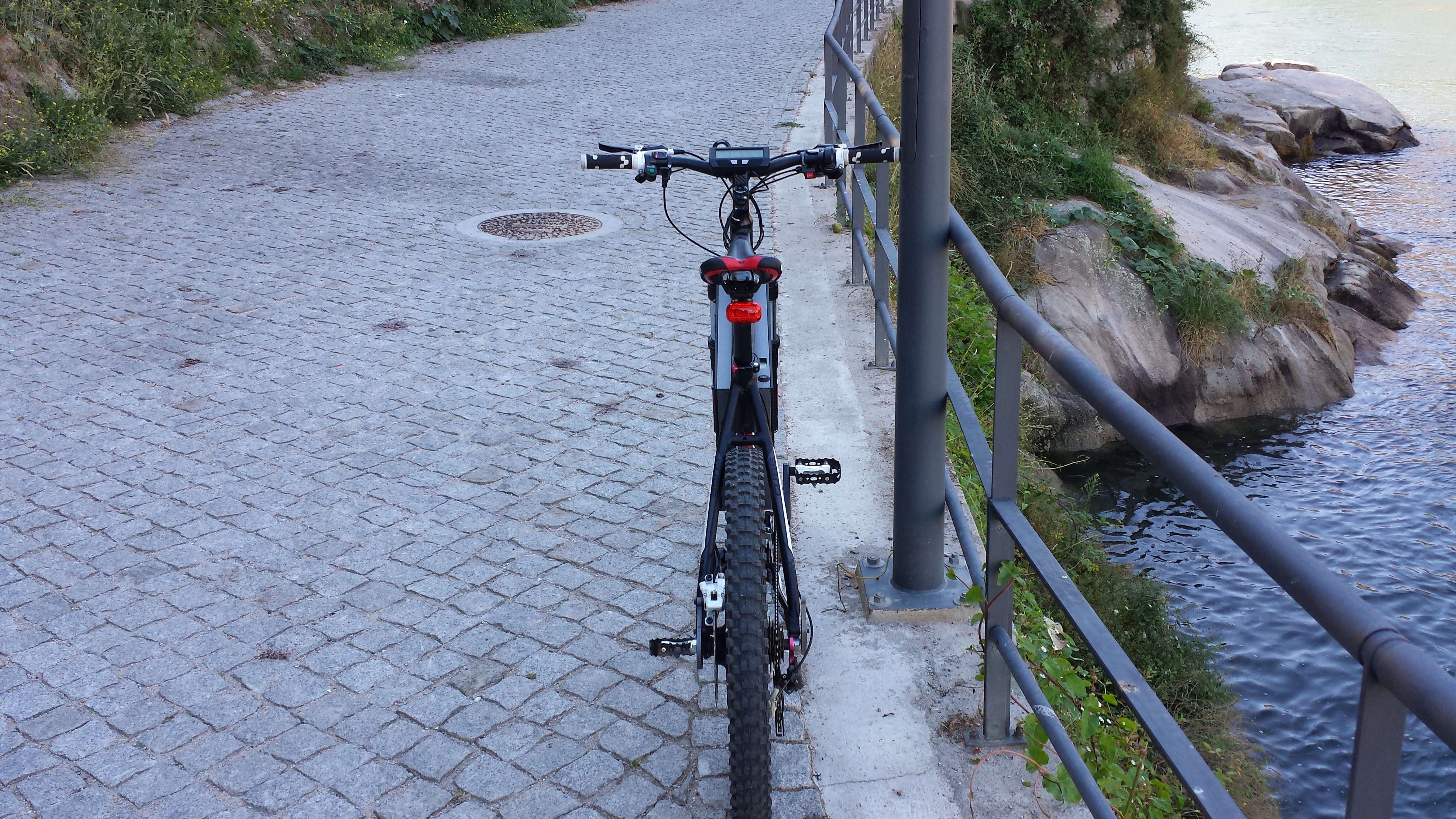

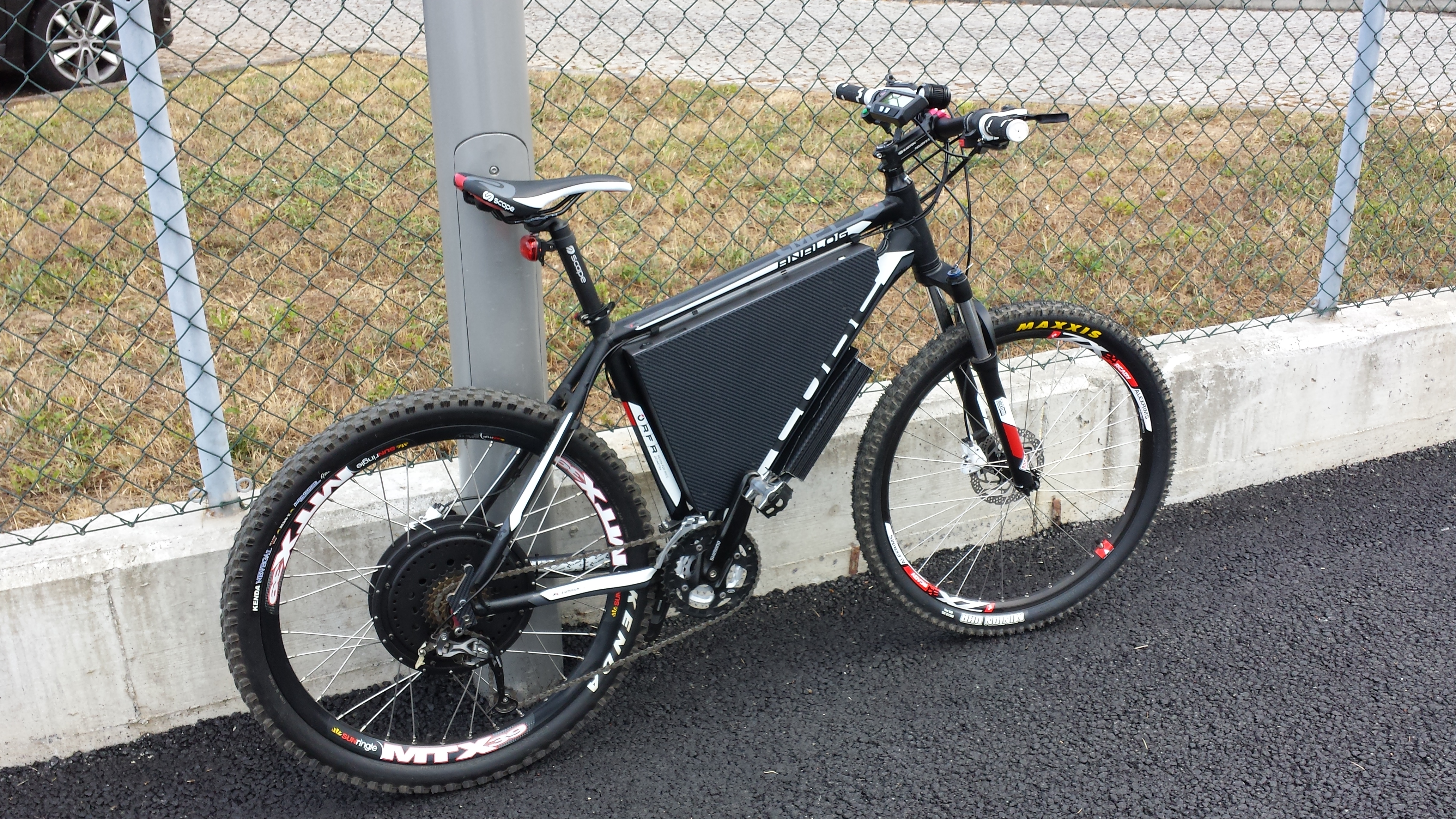

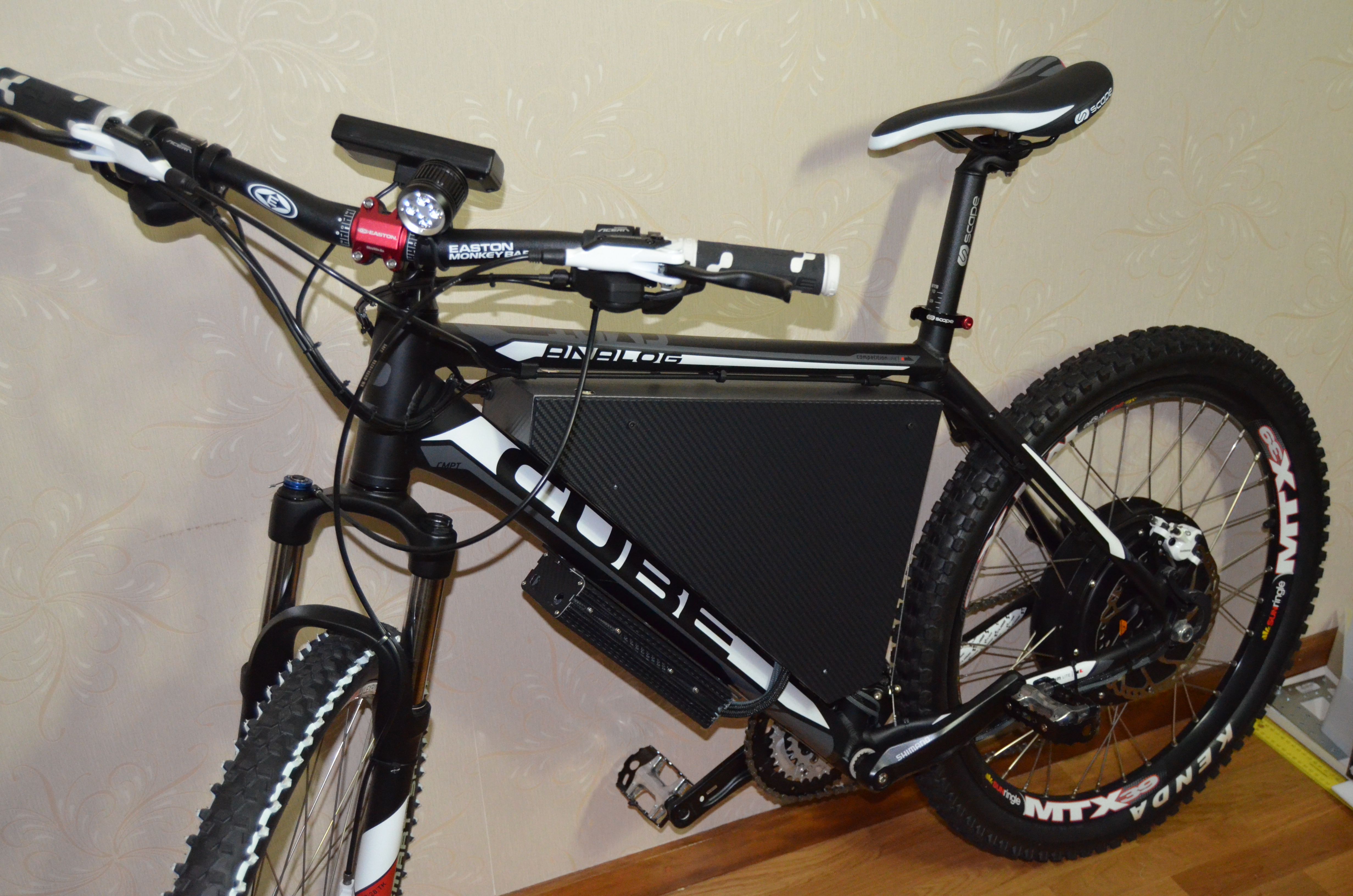

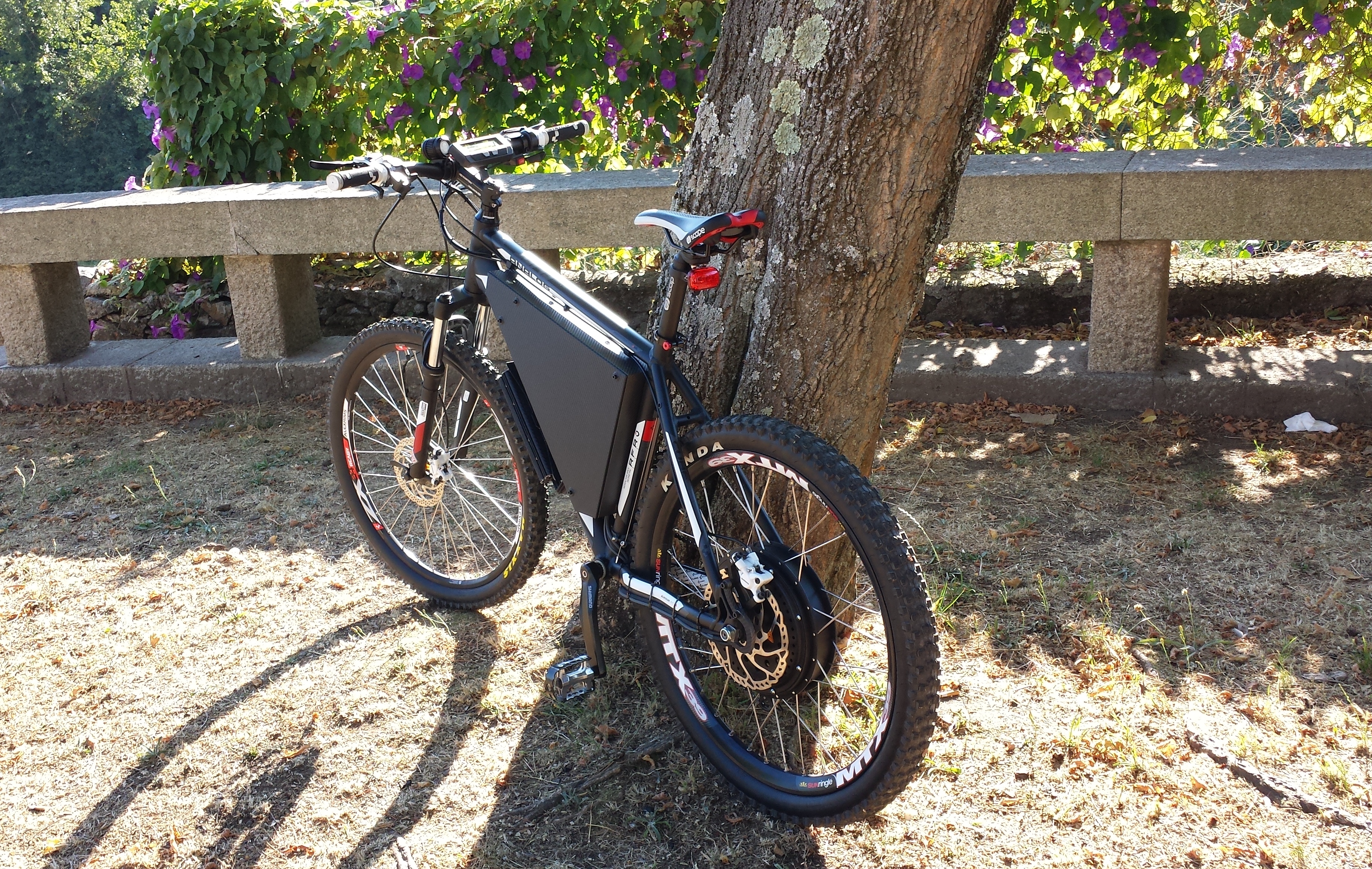

Olá pessoal,

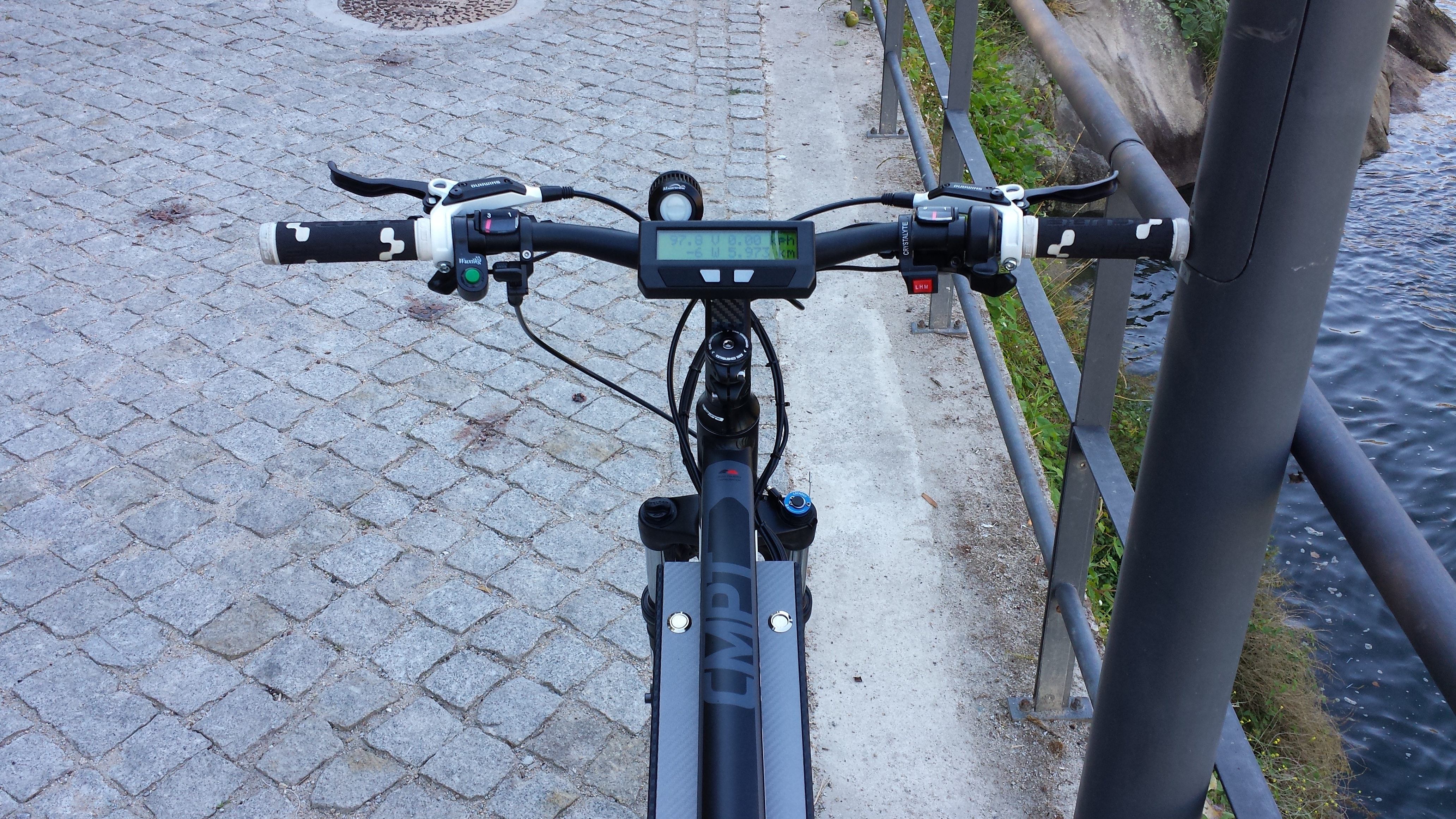

Uma Volta ontem...poucas fotos. Vou tentar colocar umas grandes.

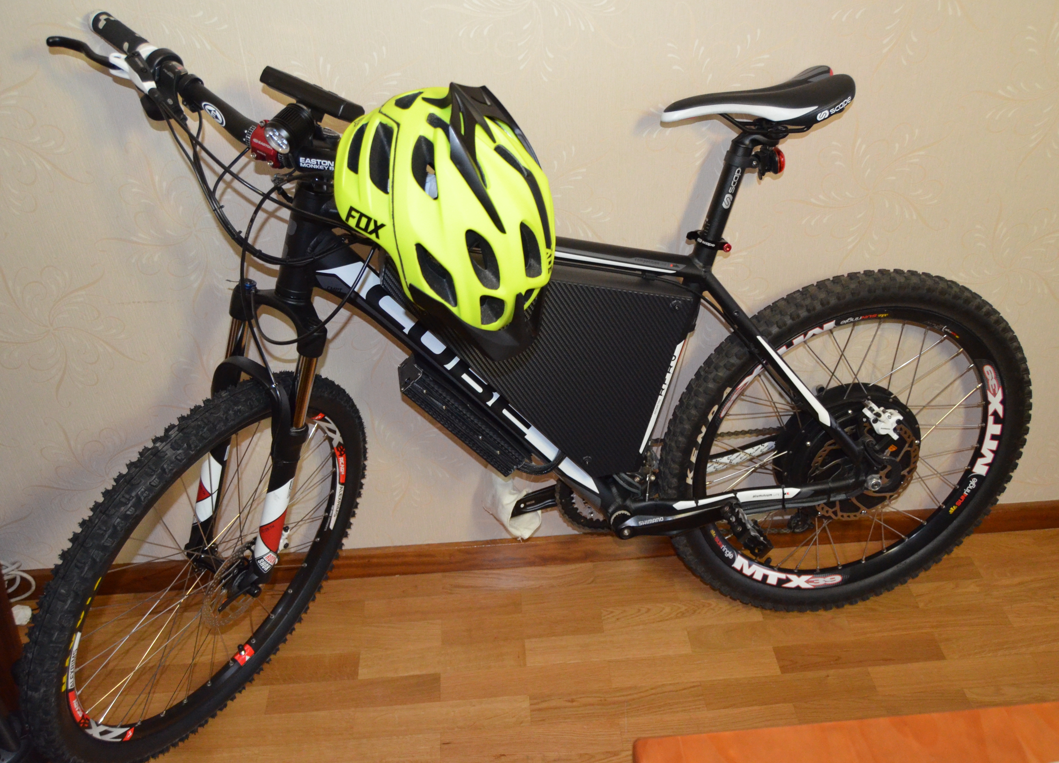

A bike vai levar uns upgrades nos próximos tempos. Disco de 203 mm á frente, espigão de selim com suspensão e mais tarde uma suspensão para a frente de dupla coroa, tipo DNM.
Luís.

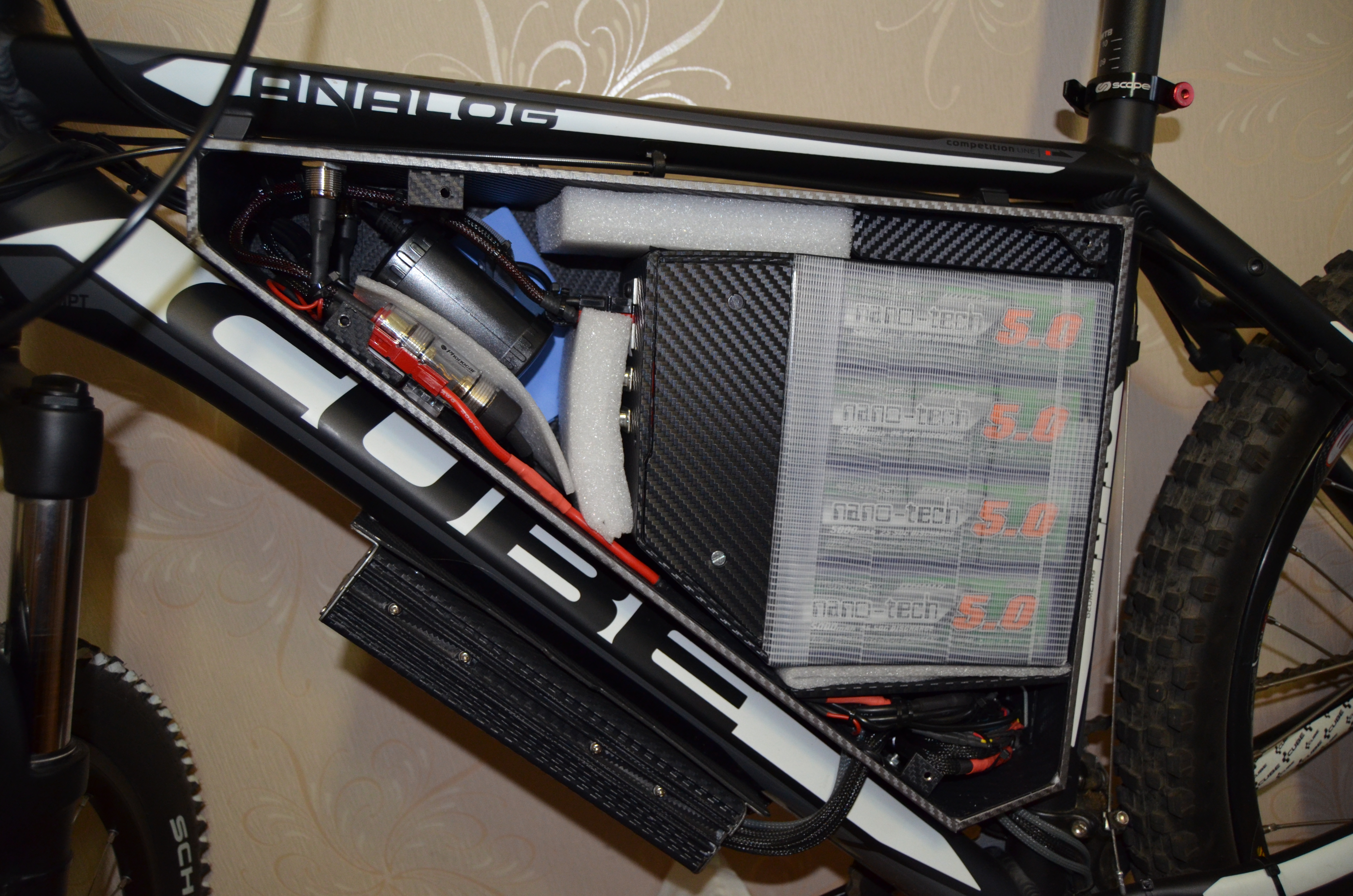

...outro upgrade, é a substituição do botão on-off (em baixo, o da direita) por um com chave (tipo ignição).
