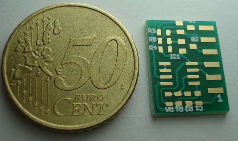

Aqui estão as placas de circuito impresso finais produzidas industrialmente:
Re: Circuito para Travagem Regenerativa Progressiva (Kelly)
Tem muito bom aspecto 8-)

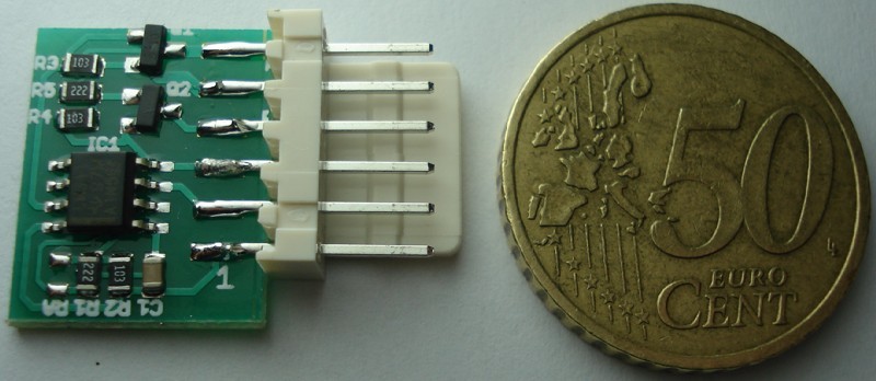

A Primeira Unidade de Produção:
As soldaduras estão porreiras....... :D
Parabéns pelo projeto..........
Emanuel Couto Escreveu:As soldaduras estão porreiras....... :D
As soldaduras (exceto a ficha, por causa do plástico) foram feitas por magia, assim:
Ficou mesmo fixe!!!!!!!!!!!!
Já vi que sabes da cena.......... :D
Já reparei uma PCI, simplesmente colocando num forno, e não sabia onde estava a falha na soldadura.
E ficou ok.
Isto foi a minha primeira placa de processo de produção industrial.
Até hoje tinham sido todas caseiras.
Vamos lá ver se toda a malta das Preadtors adere para eu ver se pago o material que comprei.
